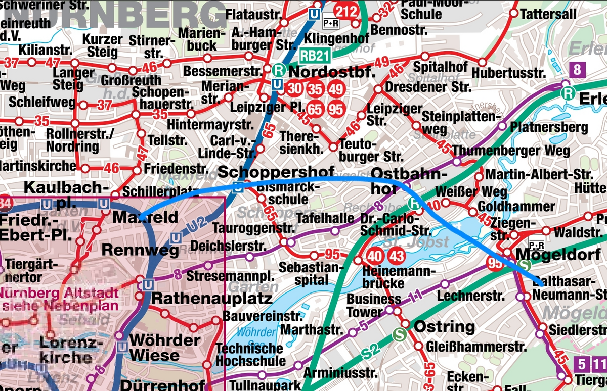

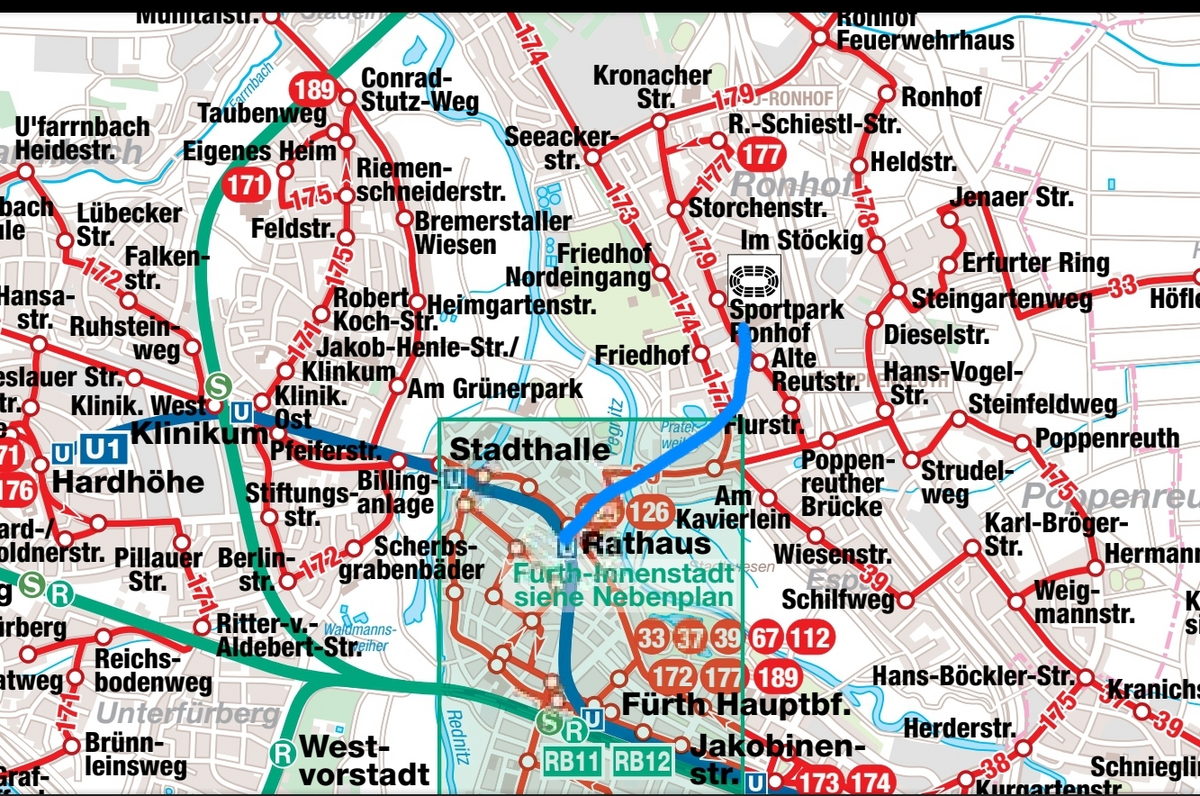

Stellt sich für mich die Frage: Wie schwierig ist das? Immerhin wird immer mal wieder ein "Abzweig Nordostpark" diskutiert und ich habe bisher jedenfalls das Argument, dass es schwierig zu bauen sei, nicht gehört...
Ich hätte da nämlich zwei Vorschläge für Abzweige, die meines Wissens bisher nicht ernsthaft diskutiert worden sind.

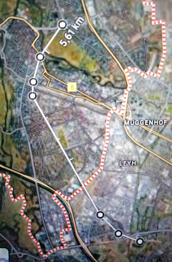

Hierzu folgender mittel- und längerfristiger Vorschlag:
Neue Linie U4, 10min-Takt
Linienführung
Nordostbahnhof - Nürnberg HBF - Plärrer - Großreuth - Sigmundstraße - Fürth Südstadt - Fürth HBF - Fürth Stadttheater - Fürth Uhrenhäusla
davon Neubau:
Großreuth - Fürth Uhrenhäusla, Länge ca. 5,6 km
Begründung für den Vorschlag bzw die Maßnahme
- Netzwirkung
- Zentrale Erschließung einwohnerstarker und
baulich dichter Stadtteile, großteils aus der
Gründerzeit (Fürth Südstadt)
- Erschließung Gewerbegebiet Sigmundstraße
- Querung Pegnitztal in Fürth, dadurch
Verbindung zweier wichtiger
Siedlungsschwerpunkte in Fürth (Innenstadt
und Südstadt mit östlichem Stadtgebiet /
Stadtteile östlich der Pegnitz bzw Regnitz)
1 mal bearbeitet. Zuletzt am 20.02.2025 06:40 von Willischiri.

Die in den Bildern gezeigten Abzweige fallen demnach nicht in die Kategorie "sinnvoll"? Oder verstehe ich das falsch?
Nukebro
HansL
Mir fallen auch keine sinnvollen Abzweige aus dem bestehenden Nürnberger U-Bahn-Netz ein.
Das verstehst Du durchaus richtig. Weshalb sollen solche nicht realisierbaren U-Bahn-Strecken sinnvoller sein als mögliche Straßenbahntrassen.
Über den Sinn Deiner Vorschläge wäre auch noch zu diskutieren.
