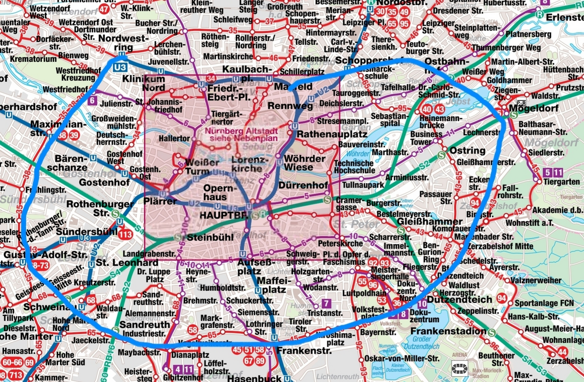

Im Wesentlichen eine Kombination aus dem Vorschlag hier [www.bahninfo-forum.de] und der B4R Trasse.
Vorteile: weniger Neubaustrecke, Neuanbindung Ostbahnhof, Querverbindung Mögeldorf—Ostbahnhof
Nachteile: Neuer Abzweig erforderlich, Doppelbelegung entlang U3 Nord oder Aufgabe bestehender U3-Fahrten, schwierige "Einfädelung" bei NW-Ring (Friedhof unterfahren wird wohl unmöglich sein und die Abstellanlage "zeigt in die falsche Richtung ")
Ich denke der Nordring ist der schwächste Teil des Rings, sodass Ersatz desselben durch U3 Nord vermutlich die Attraktivität der Linie sogar erhöht. Möglicherweise kann der weiter nördlich gelegene Querschlag von der Straßenbahn übernommen werden (z.B. Marienbergstraße & Ziegelstein-Stadtpark Wiederaufbau + Flughafenschleife)
Was denkt ihr? Ist das besser oder schlechter als der Vorschlag 1.0?
Also mal davon abgesehen, daß ich einen U-Bahn-Ring auch nicht für realistisch halte ist das im Bereich Westfriedhof nicht so zu lösen wie von Dir dargestellt. Der U-Bahnhof Nordwestring ist für eine gerade Verlängerung ausgelegt. D.h. wenn Du weiter in dem durchfahren willst mußt Du mit der Kurve nach Süden weiter ausholen und kommst dann viel weiter westlich unter dem Westfriedhof durch. Damit hast Du dort keinen Anschluß an die Straßenbahn mehr, ein großes Manko. Des weiteren kommst Du wahrscheinlich um die Maxi zu erreichen auch mitten unter dem Klärwerk durch. Da könnte ich mir vorstellen, daß man dort tiefer runter muß. Müßte man von dem Gefälle prüfen ob das möglich wäre.
Alternativ kann man natürlich vorher abzweigen, so wie es viele sich auch für den Abzweig vor Röthenbach Richtung Eibach wünschen. Das wird dann aber auch wieder aufwändiger mit einem 2. Abzweig an unvorhergesehener Stelle.

Was ist mit Maxi gemeint? Die U1 Station?
In den Details ist der Vorschlag natürlich als "grobe Linie mit dem Finger gemalt" zu sehen, nicht als heilige Schrift....

Eine U-Bahn wird - aus gutem Grund - bis auf stellen wo es nicht anders geht, unter Straßen verlaufen. Jede Unterquerung von Privatgrundstücken ist neben der grundbuchmäßigen Sicherung für jedes einzelne Grundstück auch mit zusätzlichen erhöhten Sicherungsmaßnahmen verbunden. Der eingezeichne Ostast vom Maxfeld bis zum Dutzendteich ist daher völlig utopisch. Abgesehen davon, dass mir jegliche Phantasie fehlt, wo dort die Bahnhöfe platziert werden sollten.
Wie sollte stattdessen die Führung in der Ecke aussehen?

In der Ecke gibt es keine sinnvolle Führung für eine Ring U-Bahn. Es sei denn absolut konsequent unter dem B4R. Aber ob das tatsächlich jemals förderfähig wird, sprich annähernd einen KNF größer 1 erlangt, wage ich sehr zu bezweifeln.
Aber es gab doch Pläne für eine U-Bahn nach Zerzabelshof, wenn die schon technisch nicht baubar wäre, hätte es die Pläne ja wohl kaum gegeben. Die Führung östlich der Ringstraße in der Ecke habe ich vor allem geplant um Zabo besser anzubinden....

Mit 60 km/h und einem Radius von 150/180 Metern geht das.

Wenn ich das Klärwerk von Führungen richtig in Erinnerung habe, geht das mindestens drei Stockwerke unter die Geländekante. In Bereich des Hebewerks noch mehr. Da die beiden Sammler unterschiedliche Höhen haben, dürfte auch eine Führung über eine Brücke, die am Südkopf in der -1-Ebende unter dem Ring landet, schwierig sein.
(Es kann aber auch sein, dass ich in meinem Kopf gerade Klärwerk I und Klärkwerk II vermische).

Das maximale Gefälle bei der U-Bahn in Nürnberg sind 4%. Bei der Straßenbahn sind es wohl bis zu 8% am westlichen Burgring. Ob die U-Bahn eine derartig große Steigung auch bewältigen könnte, weiß ich aber nicht...

Grundsätzlich schließen sich dieser Vorschlag und der Deinige nicht aus - nur die Verknüpfung am Nordwestring wird schwierig...

Denke das ist nur vorne an der Straße wo die 3 Hauptsammler ankommen. Weiter hinten wird's wahrscheinlich nicht so weit runtergehen.
