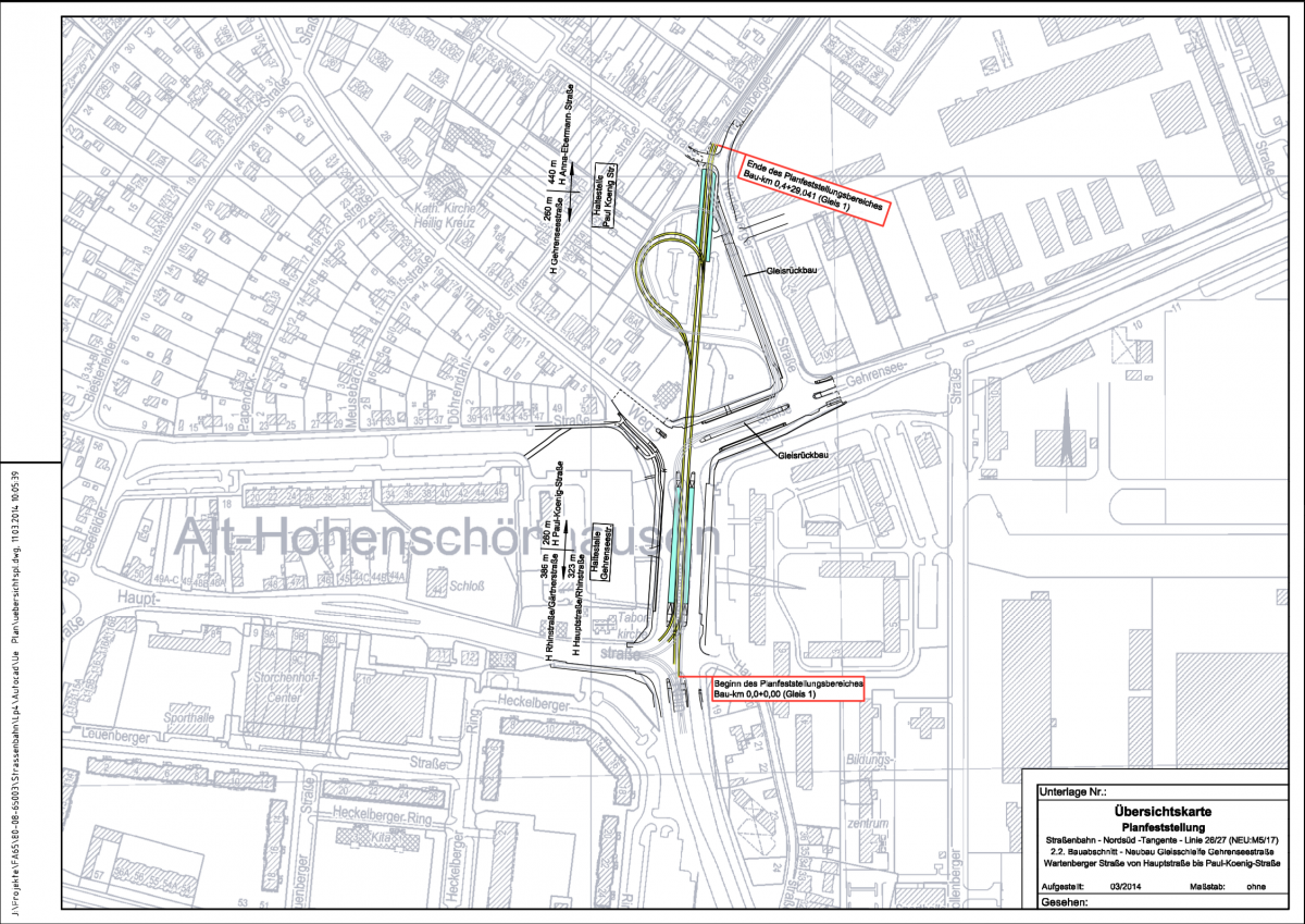

Rummelburg
Wo liegen nach Planungsstand die Haltestellen?
Hier ist ne Skizze:
Der Bim hat recht, der Abstand der beiden neuen Haltestellen ist minimal, nach Abzug der Bahnsteiglängen unter 200 m. Die Haltestelle Paul-Koenig-Straße ist auch arg hingepfriemelt, obwohl dort eigentlich kein Platz ist. Wahrscheinlich würde aber ohne sie der Abstand Gehrenseestraße zur nächsten Haltestelle Anna-Ebermann-Straße mit 700 m einfach zu groß. Ist halt so.
Und nun auch noch eine Antwort der BVG dazu:
"Nach Rücksprache mit der Fachabteilung teilt uns diese mit, dass wir anstreben im Frühsommer 2020 mit dem vorlaufenden Leitungs- und Straßenbau beginnen zu können.
Im Frühjahr 2021 wird dann die Straßenbahnsperrpause mit Gleis- und Haltestellenbau zu veranschlagen sein.
Diese Termine sind noch unverbindlich, weil der Planfeststellungsbeschluss noch nicht erlassen werden konnte # es sind dazu noch verkehrstechnische Nachweisleistungen zu erbringen."
Hm... was genau soll man unter "verkehrstechnische Nachweisleistungen" verstehen?
Wer Interessen an den kompletten Unterlagen inkl. Bauphasenplanung hat: [www.dropbox.com]
Dort steht u.a. zu den Haltestellen:
"Zwischen der Hauptstraße und dem Malchower Weg wird die neue Haltestelle „Gehrenseestraße“ entstehen, die gemeinsam durch die Straßenbahnen und Linienbusse genutzt wird. Die Bahnsteige erhalten eine Länge von 84 m.
Zwischen der neu gestalteten Wendeschleife und der Paul-Koenig-Straße wird die zusätzliche Haltestelle „Paul-Koenig-Straße“ entstehen. Diese wird lediglich durch die Straßenbahn genutzt. Die Bahnsteige einschließlich der Rampen sind 62 m lang.
Folgende Abstände ergeben sich durch die Neuplanung der Haltestellen zu den angrenzenden Haltestellen:
H Gehrenseestraße – H Rhinstraße/Gärtnerstraße 386 m
H Gehrenseestraße – H Hauptstraße/Rhinstraße 323 m
H Gehrenseestraße – H Paul-Koenig-Straße 260 m
H Paul-Koenig-Straße – H Anna-Ebermann-Straße 440 m
Ein neuer Bahnsteig innerhalb der Wendeschleife ist durch die neue Lage der Haltestelle „Gehrenseestraße“ nicht notwendig."
