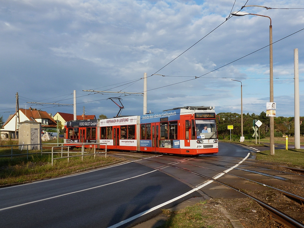

Ein ZR-Zug der HAVAG auf Falschfahrt hin zum nächsten Gleiswechsel - bestimmt einen halben Kilometer weit. Der Zug ist von Halle (Saale) aus bis zur letzten Haltestelle (im zweigleisigen Abschnitt) vor einer Baustelle gefahren und von dort ging es dann "rückwärts" wieder raus. Erst beim nächsten Gleiswechsel wird er wieder die Regelfahrtrichtung erreichen.
Nicht, dass wir uns falsch verstehen. Ich denke, auch Mario würde eine höhere Flexibilität befürworten. Unsere Gedanken geben eher die Bedenken der TAB wieder.
Meinetwegen könnte man auch bei gestörter Signalanlage über Funk den Verkehr regeln. Das geht bis dato aber nur auf Abschnitten, die der Fahrer vor Ort komplett einsehen kann. Auch hier gilt theoretisch: Wenn dichter Nebel ist, fällt auch das flach.
Dachte hier gehts um aktuelle Tram-Bauarbeiten bei der BVG und nicht Überlandfahren in Halle?!?!
