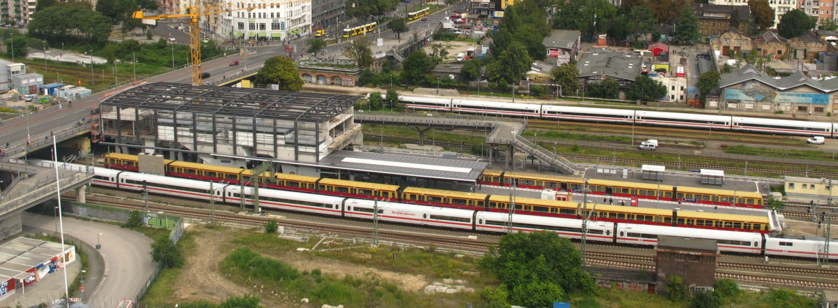

An diesem Bild aus der Webcam kann man gut erkennen, das der Bahnhof kein gutes Bauwerk ist.
Die zwei Treppenabgänge zu dicht beieinander und zu weit vorne und die Überdachung zu kurz.
Mehr als drei Wagen stehen immer im freien. Die frühere Überdachung des gesamten Bahnsteiges weggespart.
Bei den Fahrgastzahlen eine glatte Frechheit. Denn nur auf PowerPoint-Präsentationen ist es immer warm und trocken. ;)

Wieso geht das Bahnsteigdach nicht bis zum Ende? Was soll das? Bei Regen sammeln sich also alle Fahrgäste (Massen) in der hinteren Hälfte und steigen auch nur dort ein und vorne wird im Regen ausgestiegen?
Ich hab das rote Geländer als Rostschutzfarbe gesehen. Lieg ich da falsch?
Weil es vom EBA nicht finanziert wird! Ein anderes schönes Beispiel ist Charlottenburg, wo ebenfalls nur ein halbes Bahnsteigdach ausreichen muss. Das führt bei Hertha-Spielen / Rolling-Stones-Konzerten usw. auch zu sehr ungleichmäßigen Auslastungen der Züge, wenn es regnet.
Die Lage des Bahnsteigs östlich der Brücke ergibt sich übrigens dadurch, dass westlich des Bahnsteigs diverse Abstellanlagen und Überwerfungsbauwerke als Zwangspunkte vorhanden sind und diese eine gewisse Entwicklungslänge brauchen. Das halte ich für das wesentlich kleinere Problem.

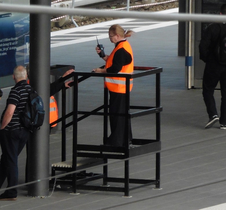

Wird die Abfertigung mit dem ESTW Geschichte sein?

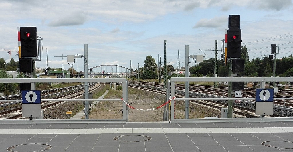

Zum Beispiel, dass es am Bahnhof Warschauer Straße eine neue Kennzeichnung von mit örtlicher Aufsicht besetze Bahnhöfe gibt. War bisher ein "öA" zu sehen, so gibt es nun eine blaue Tafel mit weißem Kreis in dem ein Mensch abgebildet ist. Nette Idee, um intuitive Signaltafeln zu schaffen, aber kontrastiert ein wenig mit den gelb-roten Verbotsschildern an den Bahnsteigenden. Runde blauweiße Schilder kennt man aus dem Straßenverkehr eher als Gebotszeichen. DIe Abfertigung erfolgt stadtauswärts übrigens von einem extra aufgebautem metallenem Podest in Bahnsteigmitte.
Das neue Kennzeichen sagt aus, dass dies ein „Abfertigungsunterstützter Bahnsteig“ (AuZ) ist. Es soll eigentlich nur bei einer Störung oder Wartung der ZAT-FM-Einrichtungen gezeigt werden, wenn die Abfertigung per Funk durch eine mobile Aufsicht erfolgt.
Das Zeichen ist also für den Zugführer und nciht für die Fahrgäste?
Ja, genau. Was interessiert das auch den Fahrgast?
