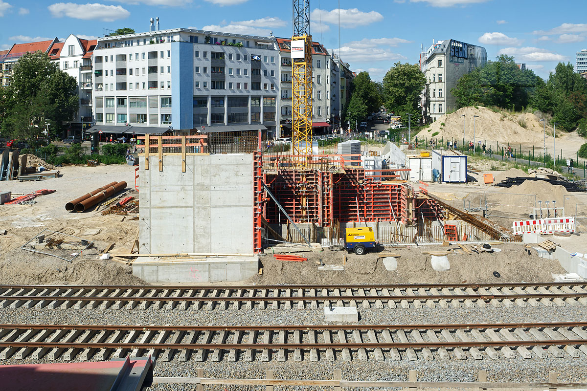

(1) (alle Fotos bei Tageslicht sind von gestern, Sonntag, 15. Juli) Der Treppenabgang und das Widerlager Sonntagstraße machen gute Fortschritte. Inzwischen sind die Dimensionen gut erkennbar. Davor liegen inzwischen die Gleise der Ostbahn.

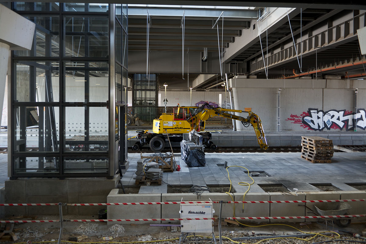

(2) Gleis 7 (Rn2) reichte gestern von Westen kommend bis hinter die Werbevitrine.

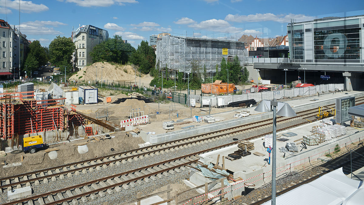

(4) Gleis 8 (Rn1) ist noch weiter fortgeschritten, es reichte gestern bis an den rechten Bildrand, also in etwa bis Höhe Ostfassade der Ringbahnhalle.

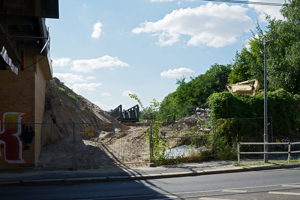

(5) Nun ein Sprung an eine Stelle, die wir schon länger nicht betrachtet haben: Zwischen der EÜ Karlshorster Straße Süd (links) und der EÜ Karlshorster Straße Nord (rechts) wurde das Gelände final hergestellt, das Widerlager der EÜ Karlshorster Straße Nord ist fertig verklinkert. Ein Dienstweg mitsamt Treppe und Tor zur Straße wurde angelegt. Der Zaun und andere Details fehlen noch.

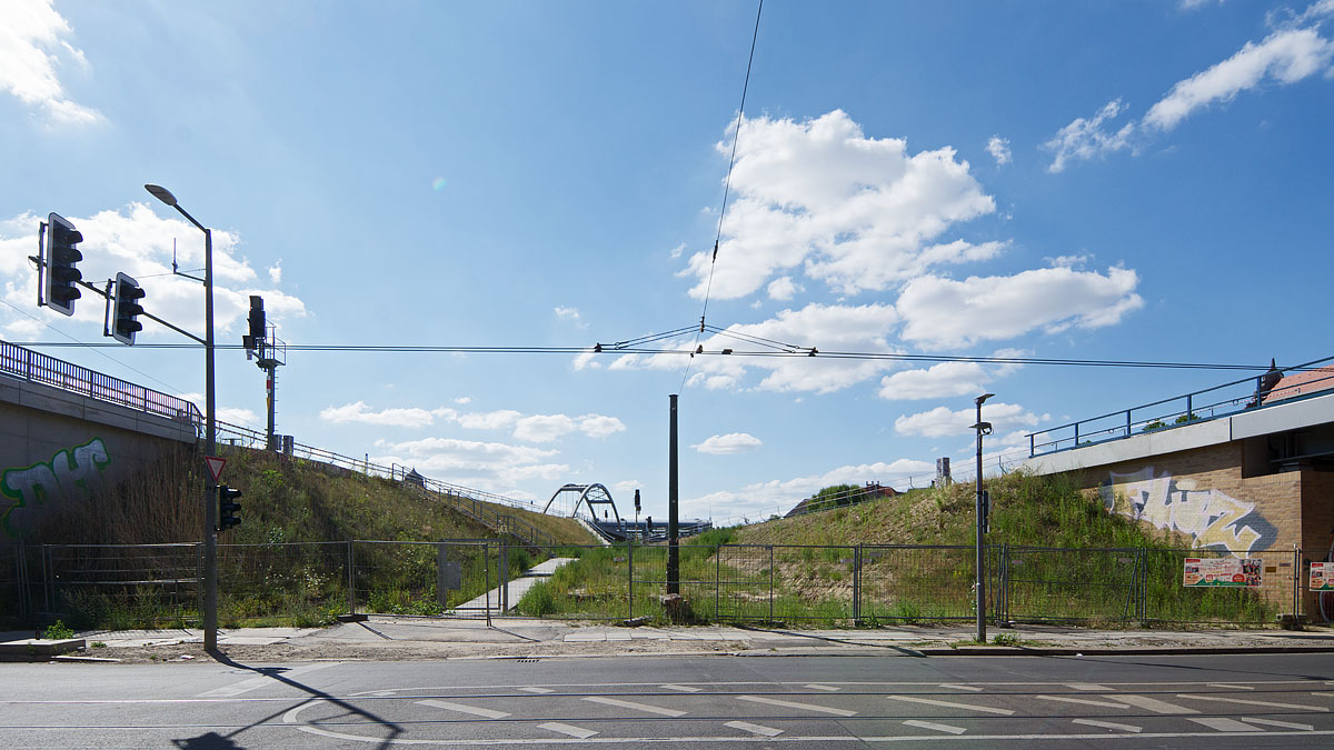

(6) Die nördliche Flügelwand der EÜ Karlshorster Straße Nord ist nun ebenfalls fertig verklinkert, der Bahndamm muss noch angeschüttet werden. Im Hintergrund die Überreste der Kabelhilfsbrücke Karlshorster Straße (Überbau und zertrümmerte Stütze).

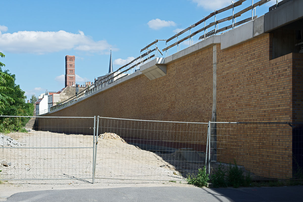

(7) Fertig ist ebenfalls die Verklinkerung der langen nördlichen Stützwand. So hätte man sich das überall gewünscht.

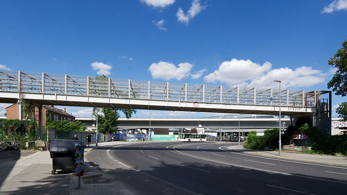

(9) Die Kabelhilfsbrücke Markgrafendamm/Hauptstraße wird bald folgen. Hier ist man aber mit den Vorbereitungen für den Aushub noch nicht fortgeschritten: Alle Kabel sind entfernt, aber die Kabelkanäle und der Maschendrahtkäfig sind noch vorhanden.
(10) Diese Kabelhilfsbrücke ist erheblich länger: Bereits der Teil über die Straße hat eine größere Spannweite und etwa 2/3 der Brücke überspannen nicht die Straße, sondern das Bahngelände.

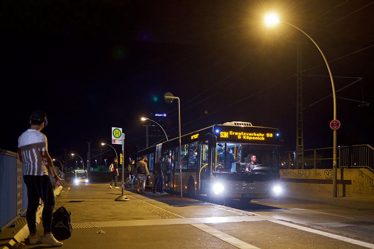

(15) Nebenbei: Aufgrund der Sperrung musste der Schienenersatzverkehr der S3 auf der Kynastbrücke halten. Leider einige Reflexe im Bild :(

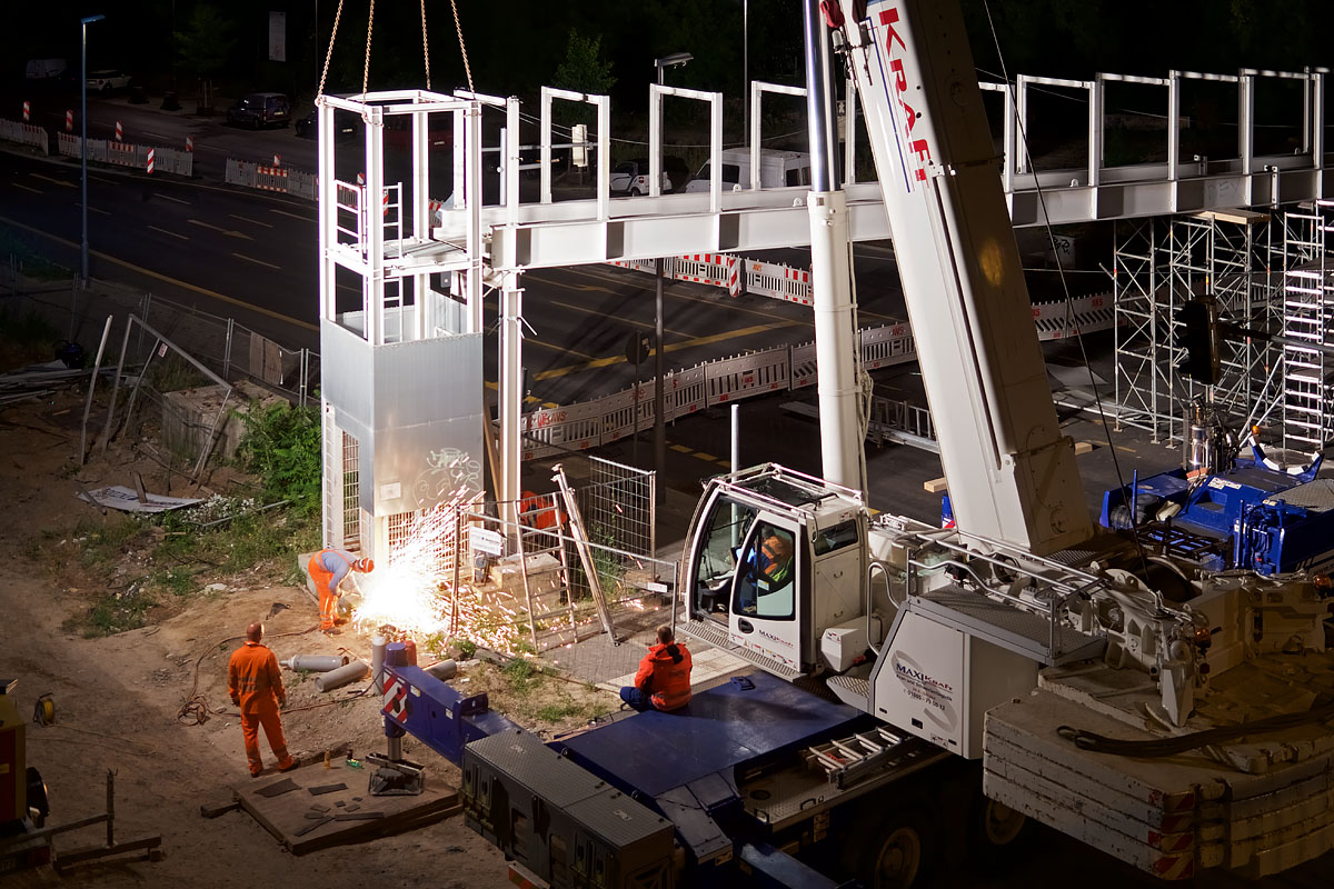

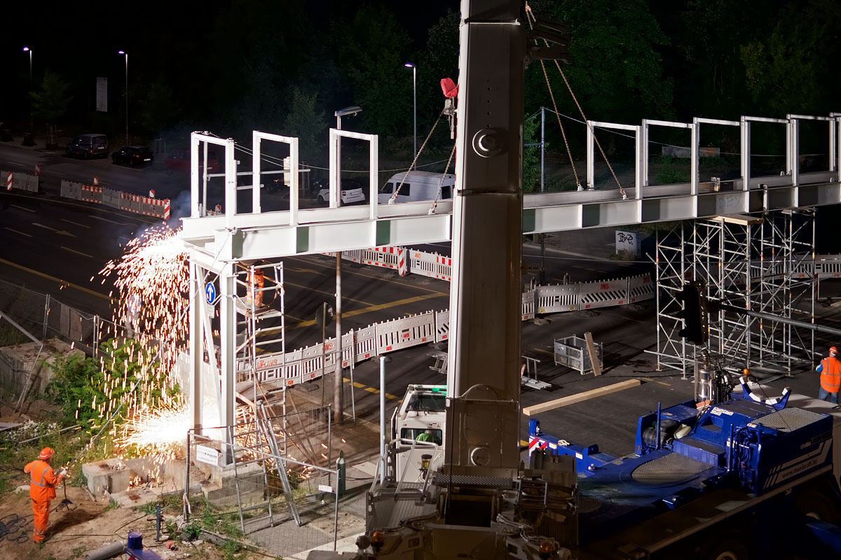

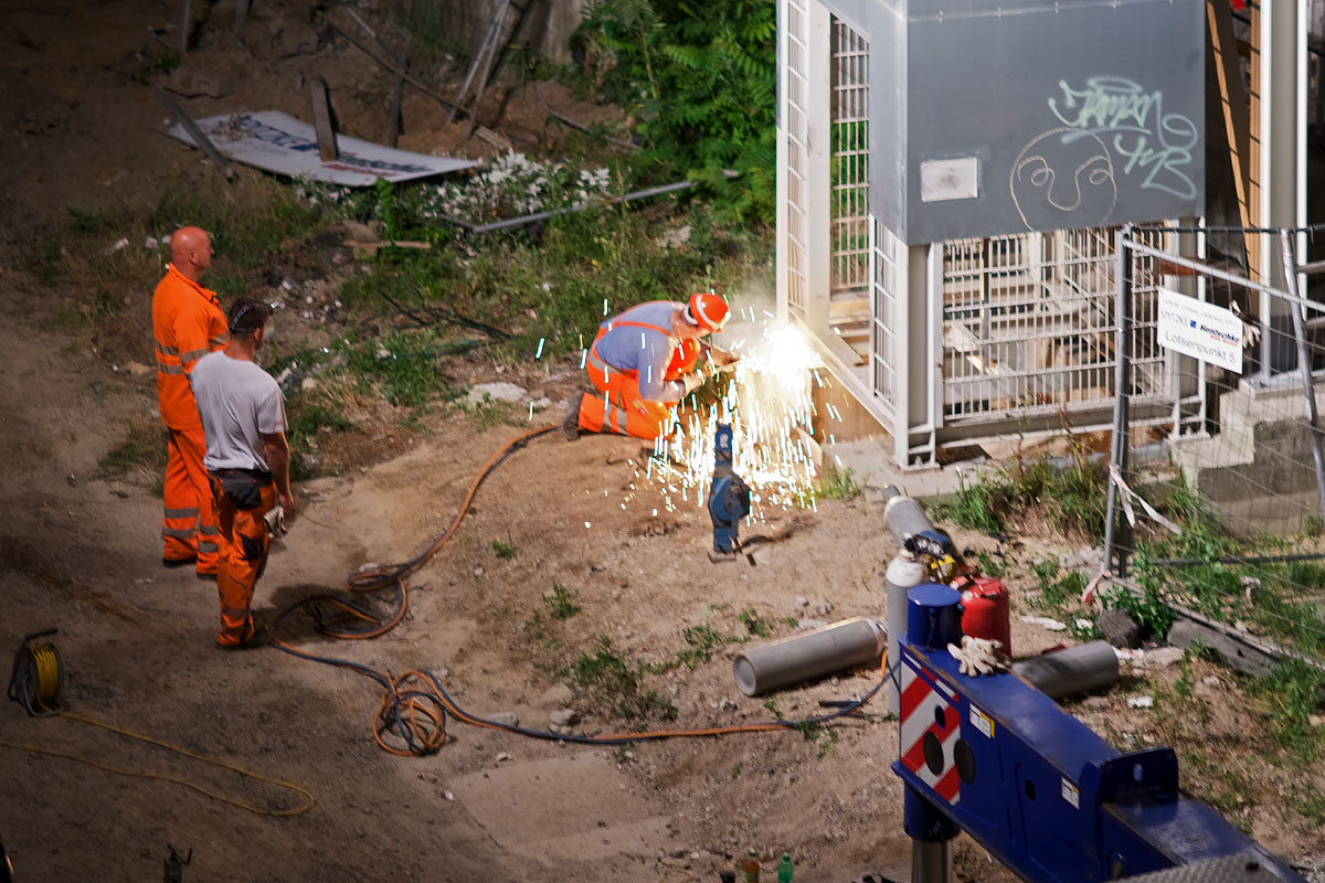

(17) Unten werden dessen Stützen per Schneidbrenner vom Fundament abgetrennt.

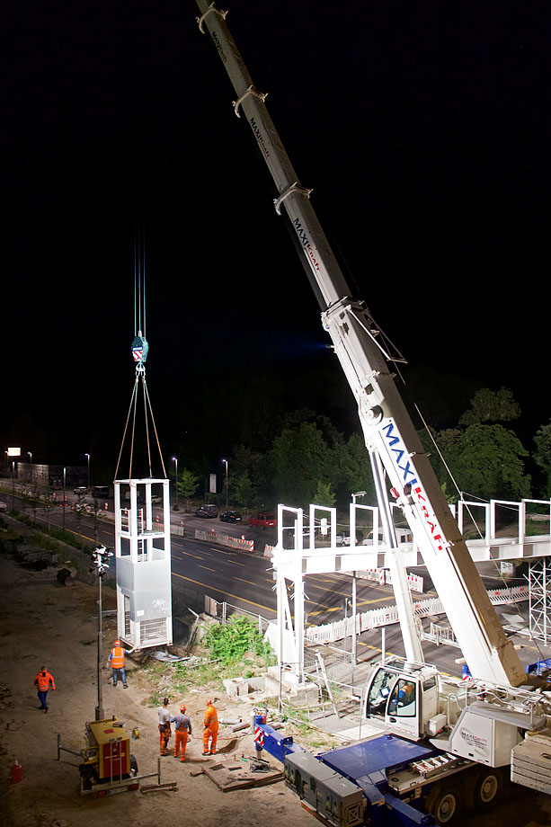

(18) Da "fliegt" er dahin. Inzwischen ist es 1:50 Uhr, erschreckende fast vier Stunden sind seit Beginn der Arbeiten verstrichen.

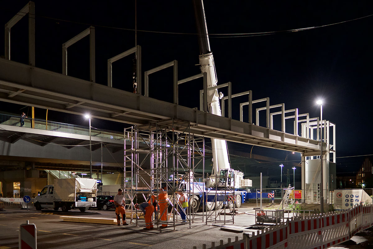

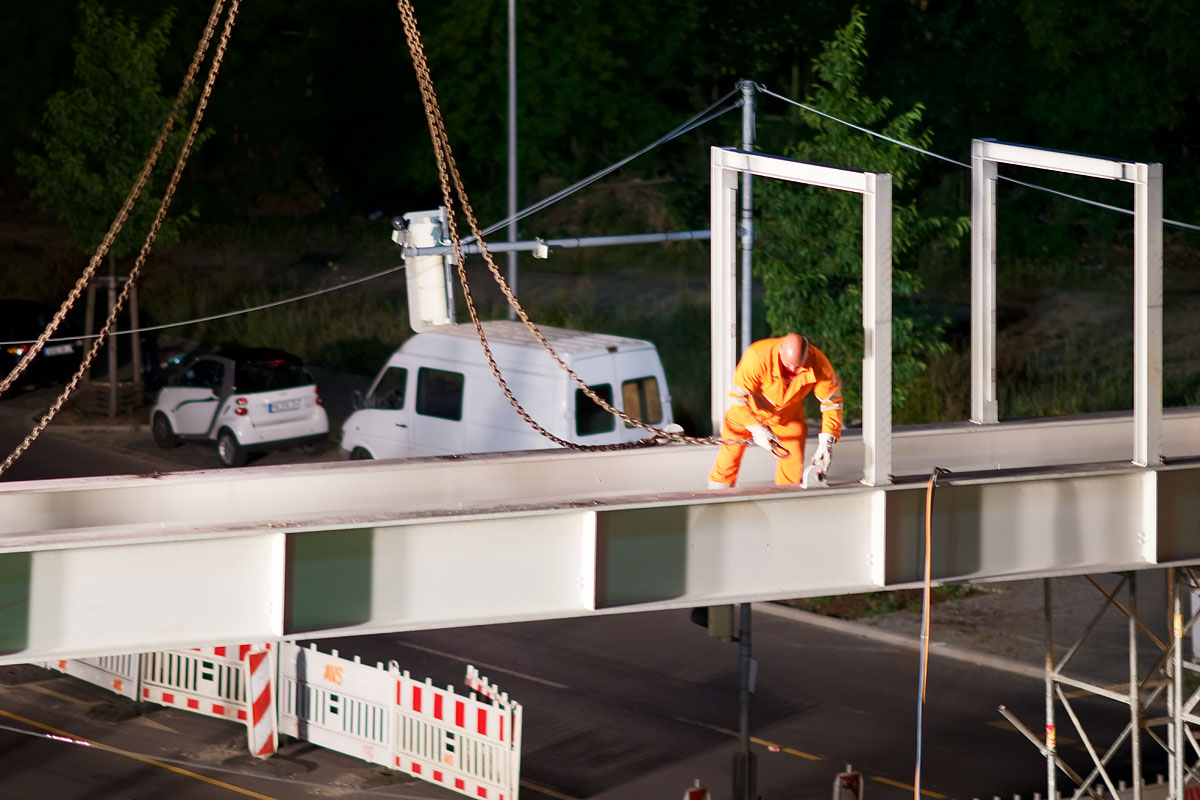

(19) Weiter geht es mit dem bahnseitigen Teil des Überbaus. Bevor aber an diesem die Ketten angeschlagen werden können, müssen zwischen den Anschlagösen auf den Längsträgern die Bügel entfernt werden, die zuvor die Kabeltrassen trugen.
(20) Eine halbe Stunde hat diese Prozedur gedauert, nun kann der Überbau angeschlagen werden.

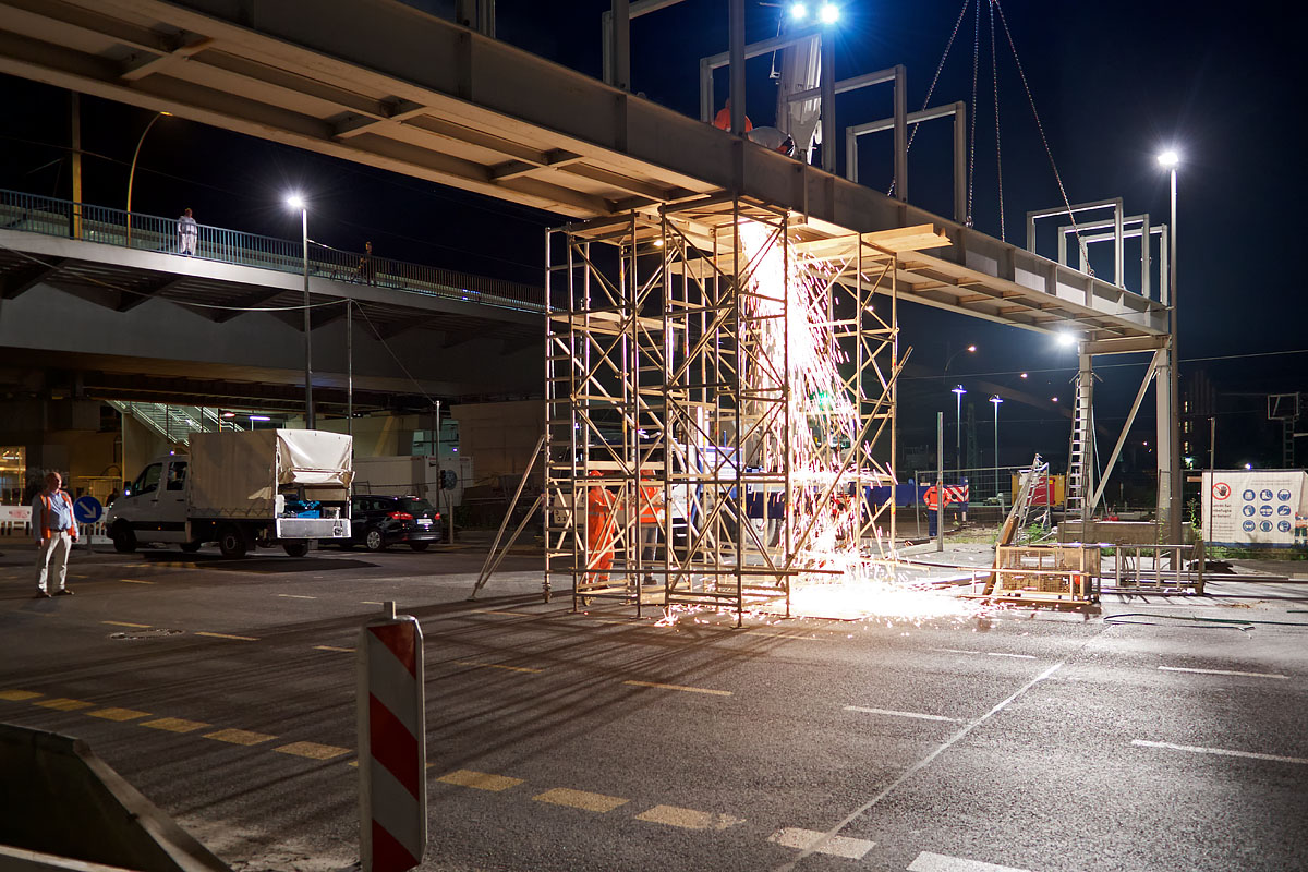

(21) Leider folgte nun ein weiterer sehr langwieriger Teil: Der Überbau wurde an der Stoßstelle per Schneidbrenner komplett durchtrennt. Etwa eine Stunde hat das gedauert.
(22) Der Boden des Überbaus war anscheinend zusätzlich zur Verschraubung komplett verschweißt worden, wie Bild 24 nahelegt. Jedenfalls sorgte der Schneidbrennereinsatz immer wieder für ein schönes Feuerwerk. Zu dieser späten Stunde gab es erstaunlicherweise mehr Zuschauer als etwa um Mitternacht. Inzwischen ist es kurz nach drei Uhr. Über lange Zeit fünf Neugierige, mich eingeschlossen. Vier davon blieben bis zum Aushub des ersten Teils des Überbaus.

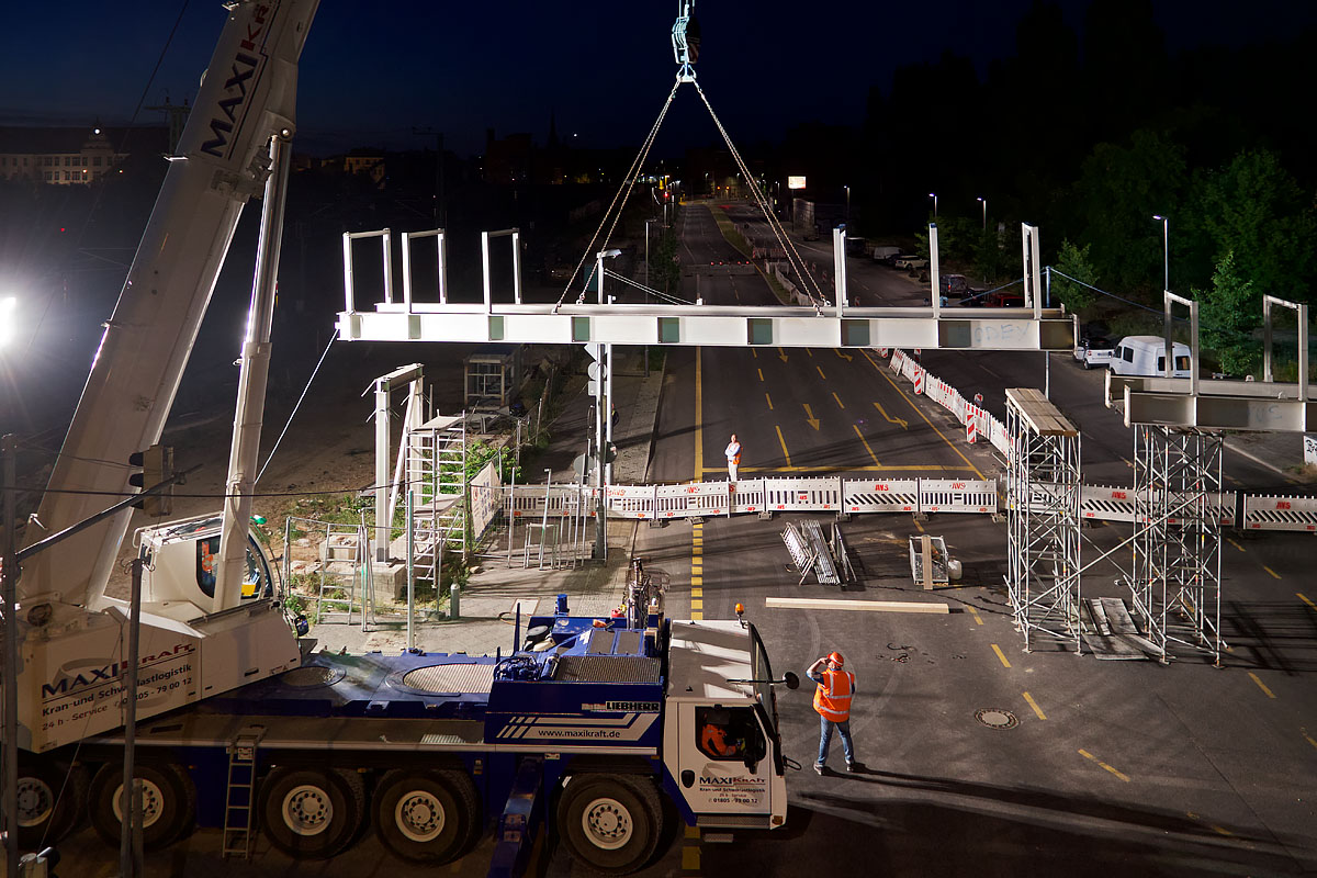

(24) Um genau 3:40 Uhr ist der erste Teil des Überbaus endlich in der Luft, im Nordosten (hinten links) hat bereits die morgendliche Blaue Stunde begonnen.
(25) Der Überbau schwebt zum Lagerplatz, wo bis vor kurzem noch die Wasseraufbereitungsanlage stand.
