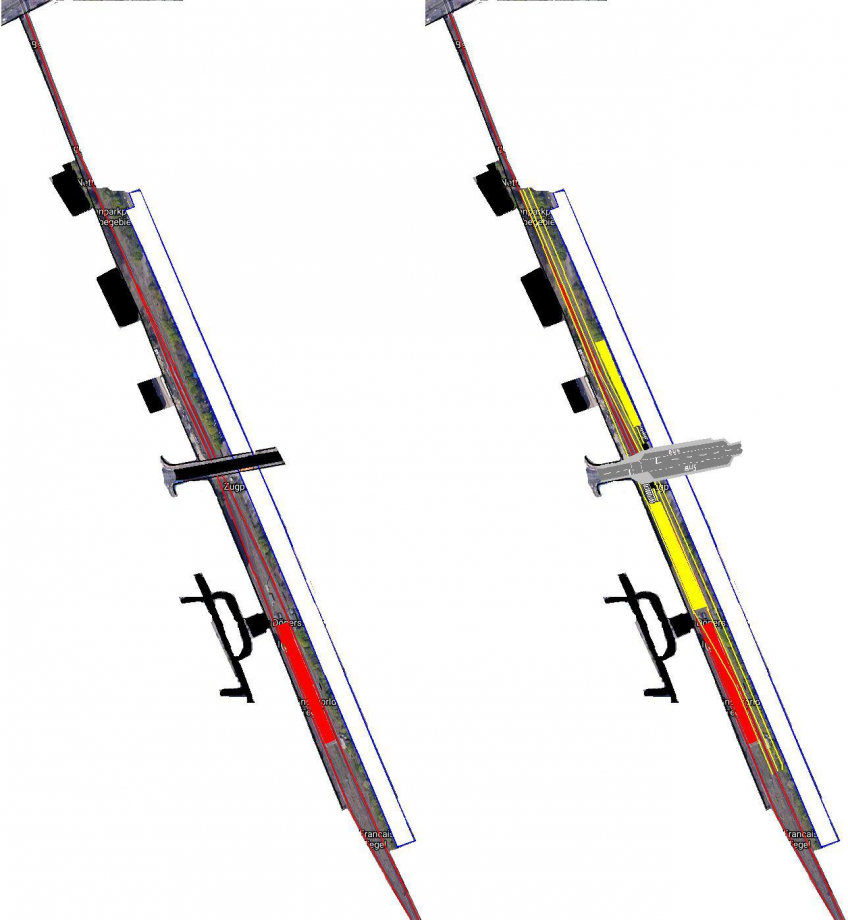

Zumindest für den angedachten S-Bahnhof Borsigwalde müsste man sich etwas einfallen lassen. "Weglassen", wie offenbar vereinzelt präferiert, halte ich für keine gute Lösung.

Also ich finde schon das wenn man sich mal die Strecke bei Googole Earth anschaut das es zwischen dem geplante S-BAhnhof Borsigwalde und Eichborndamm sehr eng wird für 3 Gleise. Vielleicht täuscht das auch.
S-Bahnberlin28
Am Bahnhof Eichborndamm müsst aber auf jedenfall der Imbiss und die dahinter liegenden Gebäude abgerissen werden sonst ist das zu eng. Die "Brückenköpfe" am Eichborndamm sehen zu mindestens so aus als könnte sie eine dritte Brücke aufnehmen.
Sehe ich beides auch so. Um Grunderwerb kommt man dort nicht umhin. Allerdings befindet sich südlich des Bahndamms ein aufgegebenes Industriegleis, dessen Fläche wäre schonmal ein Kandidat.
Zeitweise (ich weiß nicht, ob immer noch) hatte man für den Bahnhof Borsigwalde ja sogar zwei Seitenbahnsteige (!) geplant. Was gegenüber einem Mittelbahnsteig ja deutlich mehr Platz benötigt. Ich hoffe, dass man davon wieder abkommt, zumal die Kremmener Bahn ansonsten durchgängig Mittelbahnsteige hat. Man sieht ja an den von der BVG errichteten Seitenbahnsteigen an der Dresdener Bahn, was das für ein Unsinn in einem S-Bahn-System ist.
Insgesamt kann man mit Stützwänden (statt bestehender Dammböschung) viel Platz gewinnen, ohne in den Grunderwerb gehen zu müssen.
