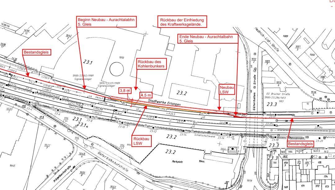

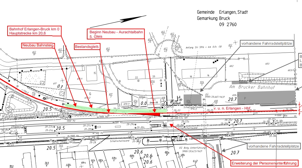

Manfred Erlg
Denn ein Überführungs- oder Unterführungsbauwerk zum Erreichen der beiden mittleren Gleise kann aus Platzgründen (fehlende Strecken für Rampen) nicht hergestellt werden.
