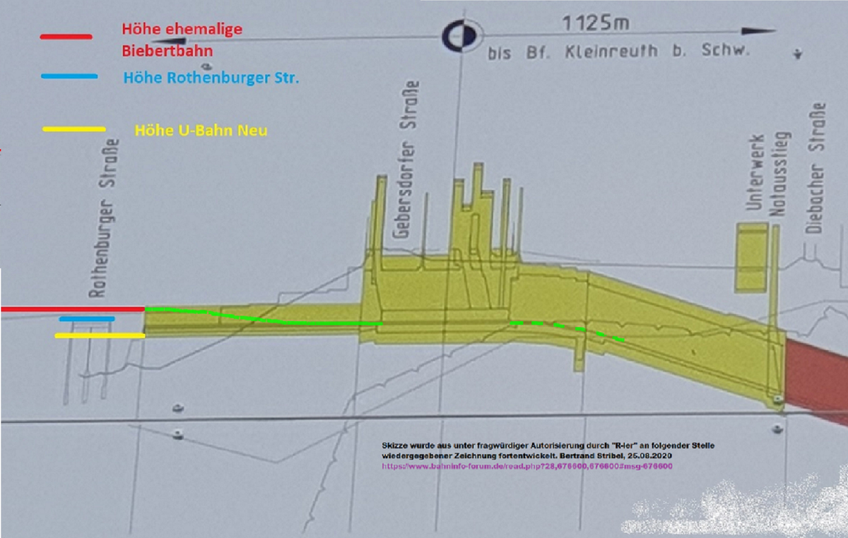

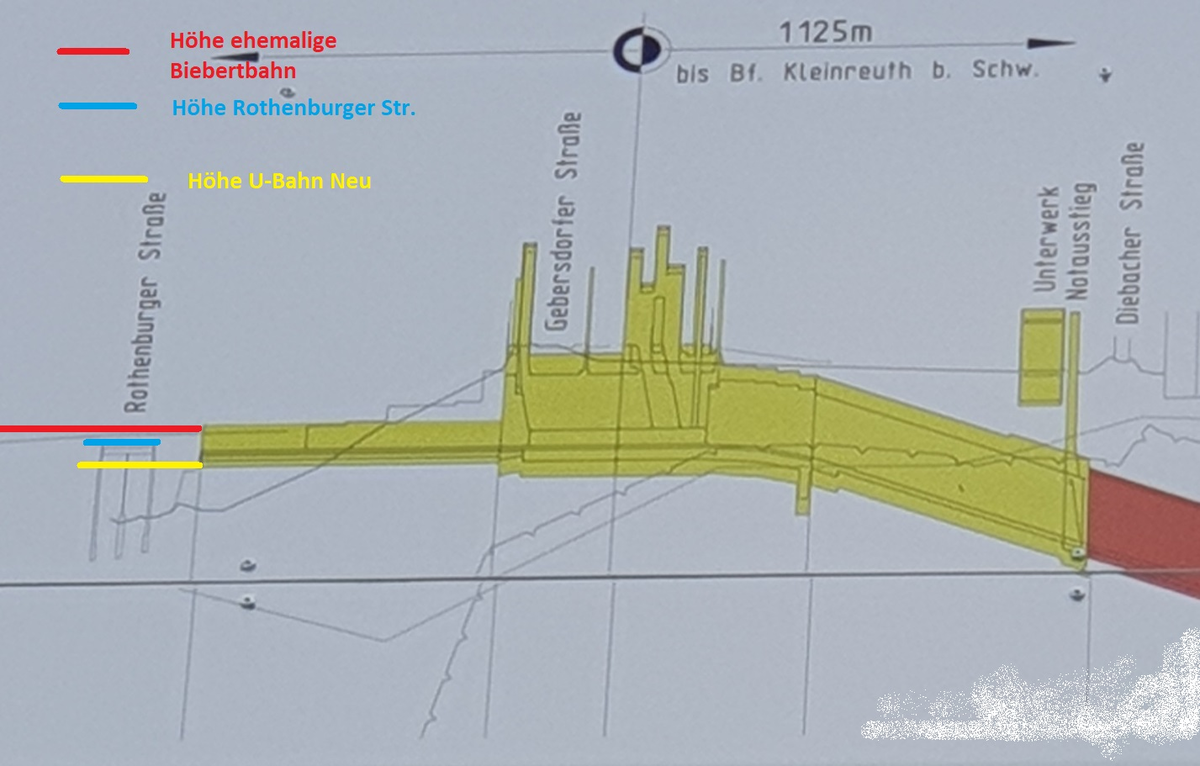

Also ich sehe das anders auf den Bildern - die neue OK Schiene ist doch viel weiter oben als bei dir eingezeichnet und zwar knapp unter der OK der Betonwand oder sehe ich das falsch?
Nein die Schienenoberkannte ist wie eingezeichnet. Deswegen habe ich sie ja da eingezeichnet... Die Betonwand dient als Lärmschutz und zutrittschutz.

Schau dir mal den Weg von Bahnsteigende bis zur Brücke an, ist das nicht lang genug um das für ein Rampenbauwerk aufzuschütten? Wie gesagt immer im Vergleich welch eine Promilleanzahl von Steigung die U-Bahn am Scharfreiterring in einer Kurve überwindet, in einer geraden Strecke gehen soweit ich mir es vorstellen kann als Laie noch mehr Promille?!?

Aber der Plan zeigt doch das exakte Gegenteil von dem, was du hier behauptest?
Dass deine drei Markierungen alle nicht richtig sind und die Schlussfolgerungen, die du aus ihnen ziehst, erst recht nicht, brauchen wir jetzt nicht nochmal diskutieren (darum geht es auf den ersten zwei Seiten des Threads, ich erinnere an [www.bahninfo-forum.de] und [www.bahninfo-forum.de]).
Ich würde einfach empfehlen, die gut sichtbare Bahnsteigkante als Orientierungspunkt zu nehmen, denn die liegt genau einen Meter oberhalb der SOK und die Gleishöhe ist in der Abstellanlage ja laut Plan genau wie am Bahnsteig. Und wenn du die Bahnsteigkante nach links (Westen) verlängerst, kommt diese unmittelbar unter der Bibertbahn raus - der Höhenunterschied zur Bibertbahn ist also definitiv KLEINER als 1,5 m und nicht mal annähernd im Bereich von 3 m.

Also, wenn ich mir auf dem Plan von R-ler, die Steigung/das Gefälle vor dem Bahnhof (aus der Kanalunterfahrung) ansehe und mit der Strecke vom Ende Bahnhof bis zur alten/neuen Brücke vergleiche, dürfte diese Steigung kein Problem für die eventuelle Fortführung der U-Bahn in Richtung Westen darstellen, da dort wesentlich weniger an Höhe zu überwinden wäre.

Danke bestens für Deine Hinweise und Links zu "alten Zeiten". Dein zweiter Link, der direkt zu meiner Darstellung der Längsschnittsituation führt, scheint bei diversen Anderen ignoriert worden zu sein ... manche sperren ja meine Beiträge und drohen somit, unwissend zu sterben ... schade eigentlich ...
Deswegen (und weil R-ler ja seine Skizzen auch in unendlicher Wiederholung hier darbietet) im Anhang auch die zweite Übermittlung meiner Skizze. Darin werden zwei Dinge sichtbar:
1. Die farbigen Linien in R-ler's Skizze scheinen zwar zutreffend markiert zu sein. Allerdings stellt die gelbe Linie keineswegs die SOK, sondern die Lage der Trogsohlenunterkante dar. Meine grüne Linie zeigt die mögliche Führung, um die Höhendifferenz standardkonform zu überwinden.
2. Daß sich die bisher konzipierte "breite Abstellanlage" so lückenlos in die Fortsetzung der "Ü3" überführen lassen würde, hat hier keiner jemals behauptet. Auch R-ler bringt das ja in seinem letzten Beitrag zum Ausdruck. Wie dies aber - als Umbaumaßnahme bzw. Erweiterungsmaßnahme in ferner Zukunft umsetzbar wäre - dazu müßte man schon aus der zweidimensionalen Ansicht des Höhenschnittes in die (mindestens) vierdimensionale, die auch die möglichen Breitenausweitungen zwischen Bahnsteigende (bereits sichtbar) und Überquerung des Flußtales überwechseln. Dies allerdings führt hier und heute zu weit.
Schlußfolgerung: Keiner lügt hier, aber keiner ist im Besitz der absoluten Wahrheit.
StribelB hat nun meine Überlegungen zur Steigung/Gefälle vom 24.9. aufgegriffen und grün in R-lers-Bild eingezeichnet. Danke.

... ganz richtig sind die Überlegungen auf dem Plan dann trotzdem nicht. Es ist richtig, unsere U-Bahn kann 40 Promille Steigungen. Praxis ist allerdings, unter dem freien Himmel Rampensituationen von max 25 Promille (in Streckengleisen) zu realisieren. Außerdem darf man davon ausgehen, das die neue Brücke (aka "das Betonmonster") um die selbe Durchfahrtshöhe wie die Alte zu ermöglichen, massiver ausgeführt werden muss, also das künftige Gleisniveau der U-Bahn eher über dem Bibertbahn zu liegen kommen müsste (wenn man gleiche Brückenunterkante annimmt). Ergänzend, das wurde schon gesagt, sollte aber hier der Vollständigkeit halber auch stehen, liegen die neuen Gleisachsen Rechts und Links der alten, sodass diese tendenziell noch höher liegen müssen, um der in Wannenlage liegenden Straße weiterhin keine größere Höheneinschränkung als zuvor verpassen zu müssen. Deswegen (das stammt nicht von mir, sondern von jemanden der Trassen ausrechnen kann) muss die Wanne die die Streckengleise gen Brücke ansteigen lässt, tatsächlich schon recht nahe hinter dem Grenzzeichen der zum mittigen Wendegleis führenden Weichen beginnen, damit die Kuppe noch vor dem Brückenbauwerk liegt. Aber das geht, ich hatte es auch nicht geglaubt, aber es geht, selbst mit 25 Promille kommt man hin, trotz der sich massiv verschlechtert habenden Rahmenbedingungen.
Schöner wäre es freilich gewesen, wenn das Gleisniveau gleich auf Bibertbahnniveau gewesen wäre, das hätte deutlich Vorteile, betriebliche Verbessungen bis hin zu Flexibilität bei der Wahl des weiterführenden Verkehrsmittels ermöglichen können, aber das sind Eintagsfliegen von vorgestern.
