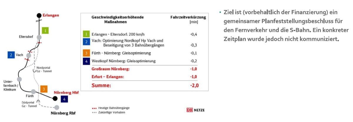

Die Bündelungs-Trasse mit MzG basiert ja auf den Hintergrund des Deutschland Takt.
Ob der kommt sei mal dahingestellt, zur Zeit steht er zur Disposition. Aber falls er kommt, ist oft eine Minute kürzere Fahrzeitwichtig, um den Umsteige Rhythmus zu erreichen.
Bei der kurzen Strecke zwischen Eltersdorf und Klinikum sind 60sec schneller bei 4-5 bisheriger Fahrzeit durchaus respektabel.
Aus der Präsentation des VGN vom März 2021, die Infos der DB Netz zu den die Geschwindigkeit erhöhenden Maßnahmen wiedergibt. Es gibt einen Finanzierungsvorbehalt und keinen konkreten Zeitplan.
Mit neuen Projekten für den Deutschlandtakt hat das nichts zu tun.
Mit dem Deutschlandtakt hat das nichts zu tun.
Für 2 Minuten schneller werden also MILLIONEN von Geldern verschwendet, großartig!

Das ist genau die falsche Betrachtungsweise. Die 2 Minuten können Fahrpläne mit Anschlüssen ermöglichen, die sonst nicht funktionieren. Bei den im Eisenbahnverkehr üblichen Takten in der Größenordnung von 60 Minuten pflanzt sich so eine Verkürzung in einer Verkürzung um eine knappe Stunde (sagen wir "58 Minuten") für umsteigende Fahrgäste fort.
Stichwort:
Integraler Taktfahrplan (ITF)
Oder mal gedanklich auf den NightLiner übertragen, der ein solcher fast perfekter ITF ist: Würde dort eine Linie planmäßig kurz nach der vollen Stunde am Hauptbahnhof Nürnberg ankommen, wenn alle anderen NightLiner abgefahren sind, (oder so kurz vor der Stunde, dass man nicht mehr in die anderen umsteigen kann), würde jedem klar, dass es sehr wertvoll wäre, diese Linie um wenige Minuten zu beschleunigen. Und so funktioniert der ganze Eisenbahnverkehr den ganzen Tag über.
