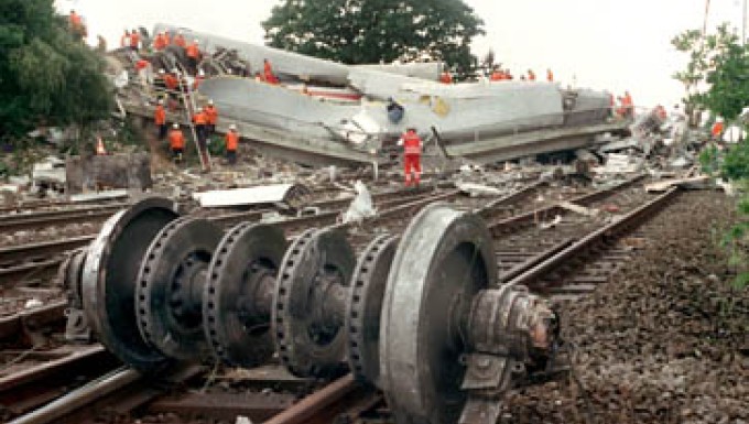

Also Bremsen erzeugen bei modernen Bahnsystemem gar keinen Feinstaub, da man die generatorische Wirkung des Motors bis in den Stillstand nutzt.
Ach, das sind keine Bremsscheiben, sondern Zierkram. ;)
Das sind also alles ausgedachte Probleme!
Das stimmt allerdings
