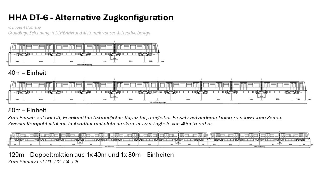

Sieht ganz gut aus, auch dass es mehr Längssitze gibt finde ich vorteilhaft, schafft mehr Platz insgesamt und dürfte den Fahrgastwechsel beschleunigen. In dieser Hinsicht finde ich die DT-4 schrecklich. Einzig ungünstig ist eine solche Konfiguration für Menschen, die eine sehr weite Strecke fahren, zB ganz in die Walddörfer raus oder nach Norderstedt. Dies dürfte aber auch der geringste Teil sein, der Durchschnitt es wird wahrscheinlich maximal um die 15 Minuten im Zug verbringen.
Einzig einen Kritikpunkt habe ich aber, und zwar genau den gleichen wie beim DT-5: es kommen nur 40m-Einheiten. Insbesondere für den Einsatz auf der U3 würde ich mir doppelt so lange 80m-Einheiten wünschen. Dies würde die Kapazität noch weiter erhöhen und das gesamte Fahrzeug durchgängig machen. Auch Wartungskosten wären geringer, weniger Führerstände: weniger Kosten für Instandhaltung etc. Diese Züge könnten zudem auch zu schwachen Zeiten auf anderen Linien zum Einsatz kommen.
Für den Einsatz auf den restlichen Linien können ein 80m-Fahrzeug und eines mit 40m zusammen eine 120m-Traktion bilden, auch hier wäre unter dem Strich etwas mehr Kapazität vorhanden.
Um die vorhandene Infrastruktur der Instandhaltung nutzen zu können kann das 80m so ausgeführt werden dass es relativ schnell in der Mitte trennbar ist und, entweder mit der Spitze besetzt oder gar mit einem kleinen Hilfsführerpult, auch "rückwärts" rangiert werden kann.

Hallo LevHAM, deine Zeichnungen scheitern an zwei Eckpunkten. Einer wäre sicher behebbar, der andere nicht so einfach.
Der Türabstand ist künftig in Stein gemeißelt und schon deine 80 Meter-Darstellung führt da zu einer Kollision.
Desweiteren ist für die DT6 die schwere Instandhaltung - auch der DT6-A - weiter in Bba vorgesehen, die Hallen werden ja derzeit neu errichtet und die bisher betrieblich kaum genutzten Gleise 31-33 können künftig für die schwere Instandhaltung genutzt werden. Die aktuellen Bauten sind entsprechend für 40 Meter-Fahrzeuge ausgelegt.

Den Hinweis zur Teilbarkeit habe ich gesehen, aber effektiv ist statt derzeit anstelle einer GoA2-Ausrüstung der U3 die Verlängerung der Bahnsteige auf 120m vorgesehen. So wären in sehr übersichtlicher Zeit unsymmetrische Verbände nötig. Die DT3-Länge wurde 1968 als Vorteile gepriesen und nach einem Ausflug zum DT4 kommt man nun auf die Erkenntnis von 1968 zurück.

Sofern der Abstand von Drehgestellmitte zu Drehgestellmitte an der Kuppelstelle innerhalb der 80m Verbandes gleich ist wie an der Kuppelstelle zwischen zwei verschiedenen Einheiten sind die Türen im genau gleichen Abstand zueinander, ob es jetzt ein 80m Zug oder oder 2x 40m etc.
Auch nach einer Verlängerung der Bahnsteige auf der U3 hat man Verwendung für die hypothetischen 80m Einheiten, die fahren dann eben im Verband mit den "kurzen", wie auf den anderen Linien auch. Nur dass man eben statt ganzen vier ungenutzten Führerständen an den Kuppelstellen, die Platz wegnehmen, nur zwei hätte.
Aber ich bin mir sicher, oder denke doch, dass man auch diese Option überlegt und geprüft hat und zu einem anderen Schluss gekommen ist (nur Stummelzüge). Ich persönlich halte es von der Sache hier wie gesagt für schicker auch lange Züge zu haben.
Übrigens relativieren sich die Erkenntnisse von 1968, dass 40m Einheiten am besten sind, ja spätestens dann, wenn das gesamte Netz auf 120m Züge ausgelegt ist. Dann könnte man ja auch, rein theoretisch, wieder auf 60m gehen, oder eben 80/40.
Es bleibt auf jeden Fall alles spannend, ich denke die nächsten 20 Jahre wird sich sehr viel schnell weiterentwickeln und verändern (automatischer Betrieb, Bahnsteigverlängerung U3 etc).
