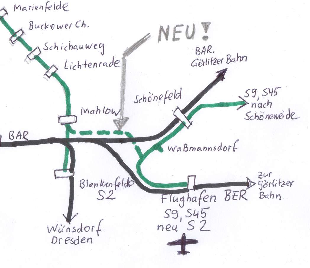

Ich würde ab Mahlow die S-bahn auf den Außenring leiten und dann eine Verbindung zum Flughafen herstellen, wenn BER doch mal aufmacht. Zwischen Blankenfelde/Rangsdorf und der Nordsüdbahn würde ich die Verstärker, die in Lichtenrade enden einsetzen. im Spätverkehr Pendelbetrieb Rangsdorf/Blankenfelde nach Mahlow oder Lichtenrade mit fast zeitgleichen Anschlüssen....
Schöne Zeichnung! (Das meine ich wirklich ernst).
Das würde zuviel kosten, wenn zusätzlich nochmal ne Trasse für die S2 gebaut werden müsste. Für diesen Laufweg gibt es dann (nach Eröffnung des BER) den RE9. Wenn dieser auch nen Halt in Lichterfelde Ost bekommen würde, wären alle (fast) glücklich.
Sollte irgendwann mal doch die Regionalbahnstrecke über Lichtenrade gebaut werden und in Betrieb gehen, dann könnte ein Regiohalt in Lichtenrade entstehen, sodass die Fahrgäste von dort beste und schnellste Wege zum BER haben.
LG
Soweit ich weiß, war der südliche BAR mal viergleisig und heute nur zweigleisig. Platz für die Trasse für die S2 wär da, und man könnte auf den teuren Ausbau der Dresdener Bahn verzichten. Vielleicht einige S-Bahn-Expresszüge auf der Strecke, ähnlich wie die Durchläufer in den 50ern. für Ausweichstellen, die man errichten könnte wäre Platz.
