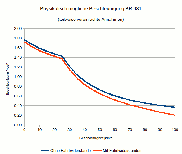

Technologisch ist die Anfahrzugkraft im unteren Geschwindigkeitsbereich durch die Reibung zwischen Rad und Schiene beschränkt. Mit voller Leistung kann eigentlich kein Schienenfahrzeug anfahren, dafür reicht die Haftreibung bei den heute installierten Leistungen nicht aus. Für die Kraftübertragung ist das Gewicht relevant, was auf den angetriebenen Radsätzen lastet. Da gibt es ja immerhin noch zwei, die nicht angetrieben sind, womit man zumindest im unteren Geschwindigkeitsbereich durch andere Verteilung schneller "auf Touren" kommen würde (Die Anfahrzugkraft ist Masse[t] auf den Antriebsachsen * Erdanziehungskraft * Haftreibungsbeiwert, dem gegenüber steht die Leistungsgrenze durch installierte Geschwindigkeit, Zugkraft ist Leistung[kW]/Geschwindigkeit[m/s]).
Für eine BR 481 müsste bei guter Haftreibung (µ = 0,3), gleicher Gewichtsverteilung (45t Adhäsionsmasse) und 600 kW Leistung der Leistungseckpunkt bei 16 km/h liegen, wenn ich mich nicht verrechnet habe. Erst ab diesem Wert ist derzeit die installierte Leistung begrenzend für die Beschleunigung. Dabei ist der Reibungskoeffizient von 0,3 allerdings sehr optimistisch, bei schlechteren Verhältnissen (beispielsweise bei einem Haftreibungskoeffizient 0,2) kann der Leistungseckpunkt auch erst bei 24 km/h liegen, wir wollen ja keine "Schönwetterbahn" bauen. ;) Real ist der Haftreibungskoeffizient übrigens auch noch geschwindigkeitsabhängig.
Als Schlussfolgerung bedeutet das, dass jedwede Erhöhung der Leistung erst ab im Mittel etwa 20 km/h wirksam werden kann, sofern man da auf den Antriebsachsen lastende Gewicht nicht erhöhen kann. Bei einer höheren Leistung kann diese natürlich auch erst entsprechend später ausgefahren werden.
Ich meine allerdings auch, dass die Anfahrzugkraft von Eisenbahnen auf 1,2 m/s² begrenzt ist, konnte dazu auch keine Quelle finden. Meiner Meinung sollte man das in der EBO finden, aber da konnte ich es auf die Schnelle nicht entdecken.
Hier geht gerade wirklich einiges durcheinander, danke dir Arec für die Aufklärung. Um es nochmal ganz deutlich zu sagen: Die Anfahrtsbeschleunigung ist ein toller Wert, der leider nichts darüber aussagt wie lange die gehalten werden kann. Eine BR 424 hat auch nur 1,0 m/s², wer damit mal gefahren ist, weiß dass das Anfahren deutlich spürbar zackiger ist als bei einer 481. Hat dort jemand zufällig Zahlen/ein Diagramm zu? Finde leider nichts.
Anders gesagt: würde die 481/482 die 1,0 m/s² bis Tempo 100 durchhalten, bräuchte sie zur Beschleunigung nur 385 Meter und nicht deutlich über 800. Natürlich ist das wegen steigender nötiger Leistung ein unrealistisches Optimum, aber zeigt was für ein Spielraum dort besteht. Die BR 481 schafft es ja nichtmal annähernd von 100 auf der Strecke zum Stillstand zu kommen, die einzige Quelle, die ich auf die Schnelle gefunden habe, spricht von 720m. Dort führt ja wohl das »ABS« dazu, dass der von Arec genannte Punkt der Gewichtsverteilung auf den Achsen eben nicht gleichmäßig erfolgt.
Ich hab mal versucht, das auszurechnen. Ich habe für die Fahrtwiderstände teilweise vereinfachte Annahmen genommen, und ob und wie sehr die Beschleunigung im unteren Geschwindigkeitsbereich begrenzt ist, wissen wir ja noch nicht. Ich habe halbwegs vorsichtige Annahmen für den Haftreibung Rad-Schiene angenommen. Bei den Fahrtwiderständen bin ich mir ein wenig unsicher, dass kann gerne noch mal jemand nachrechnen, ich bin auch kein Fahrzeugtechnikexperte.
