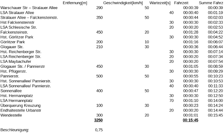

15 Minuten Fahrzeit für eine Strecke erscheint mir zu lang. Beim Bau der etwa 3 Kilometer langen Vorzugsvariante durch den Görlitzer Park würde ich von vielleicht 11 Minuten je Strecke ausgehen. Rechnet man zu den sich ergebenden 22 Minuten Fahrzeit ("vor und zurück") 20% Pausenzeit hinzu, landet man bei 27 Minuten. Bei einem 5-Minutentakt würden 6 Züge benötigt. Rechnerisch bleiben noch drei Minuten "Luft" (27 errechnete zu 30 möglichen Minuten zusätzlicher Umlaufzeit).
ich habe das mal ausgerechnet, Beschleunigung jeweils konstant auf Höchstgeschwindigkeit, dann Fahrt mit Höchstgeschwindigkeit und dann wieder kontinuierliche Verzögerung mit der gleichen Beschleunigung, natürlich mit unterschiedlichem Vorzeichen ;):
Ich denke, die 15min sind also für die Umlaufplanung nicht so falsch. Sofern ich keinen Fehler gemacht habe, die Werte kommen mir jetzt aber nicht so absurd vor. Die Wartezeit nur an den Ampeln beträgt in der Rechnung übrigens 3:30 min, die Ampeln an Pflüger- und Weserstr. habe ich mal ignoriert, weil da der querende Verkehr unwichtig ist, evtl. können da natürlich durch Straßenbahn oder Bus im Gegenverkehr gepaart mit einem Linksabbieger durchaus Wartezeiten entstehen. Bei der Ausfahrt aus dem Park an der Glogauer Str. gehe ich davon aus, dass da die Straßenbahn nur warten muss, wenn von rechts eine Feuerwehr kommt.
Etwas pessimistisch, würde ich sagen.
Geht man von der Durchschnittsgeschwindigkeit der Berliner Straßenbahn von 19 km/h aus, muss man für die etwas über 3 km lange Strecke etwa 10 Minuten kalkulieren. Wendezeit und Verspätungsausgleich sind an der Warschauer Straße bereits vorhanden, so dass die 20 Minuten zusätzliche Fahrzeit im Fünfminutentakt nur vier zusätzliche Wagen benötigt, insgesamt dann 23 statt 19. Die Invalidenstraße wurde seinerzeit mit fünf zusätzlichen Kursen bestückt, wohl wegen der langen Wendeschleife statt dem kurzen Kehrgleis am Nordbahnhof. Das wäre auch am Hermannplatz erforderlich, falls die Planfeststellung den Bau einer Wendeschleife in der Nähe des Hermannplatz vorsieht.
Also die schnellste Strecke wird man an dieser Stelle sicherlich nicht bauenn können, wegen verkehrsberuhigtem Bereich, Parkdurchfahrt und Tempo 30. Man könnte die Haltestellenwartezeiten sicherlich bei den meisten Haltestellen auf 20s verkürzen, einige der Ampelwartezeiten vermutlich auch. Weniger als 12 min halte ich aber nicht für möglich. Also sollten es nach deiner Rechnung wohl mindestens 5 zusätzliche Fahrzeuge sein.

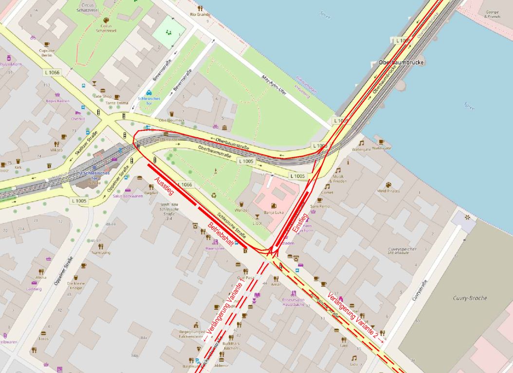

warum baut man die Strecke eigentlich nicht in kleineren Bauabschnitten? Ich befürchte über die Gesamtstrecke wird noch jahrelang debatiert werden. Bei allen diskutierten Varianten, herrscht doch zumindest Einigkeit, über die Streckenführung bis zur Schlesischen Str., oder? ;)
Inspiriert von dem Signal-Artikel hab ich mir mal Gedanken gemacht, wie eine vorläufige Endstelle in der Schlesischen Str. aussehen könnte.
Die roten durchgezogenen Linien stellen den ersten Bauabschnitt dar und die gestrichelten Linien die späteren Weiterführungen. Die Haltestellen sind mit ~60 m Länge gezeichnet. An der Ausstiegshaltestelle könnten auch die Busse halten, somit ergibt sich ein bequemes Umsteigen. Den Einstieg in der Falckensteinstraße hab ich mal als Mittelbahnsteig dargestellt, weil sich links & rechts der Haltestelle Grundstücks-/Häusereinfahrten befinden.
Und wenn die Strecke irgendwann mal weitergebaut wird (egal welche Variante) könnte die Schleife sogar weiterhin genutzt werden.
(Kartengrundlage Openstreetmap)
Das ist doch aber nicht die Strecke, die benötigt wird. Die bietet ja höchstens betrieblichen Mehrwert (natürlich nicht zu verachten).
Die Strecke ist kurz genug, um sie in einem Abschnitt zu bauen. Auch für diesen kleinen Stummel müsste man ein Planfeststellungsverfahren durchführen und angesichts der parallel verkehrenden U-Bahn dürfte es ziemlich schwer fallen dafür eine ausreichende Planrechtfertigung zu finden. Die Potenziellen Umsteiger zu den Bussen und Direktfahrer zum Schlesischen Tor dürften da kaum ausreichen. Mit der Gesamtbetrachtung zum Hermannplatz lassen sich aber auch alle Alternativen zwischen Schilling- und Elsenbrücke gleich mit untersuchen und somit eine umfangreiche Abwägung treffen, um die Durchquerung des Görlitzer Parkes zu begründen.
Abschnittsweise plant man doch bereits bei der Verlängerung vom Hauptbahnhof durch Moabit mit einem ersten Schritt zum U-Bahnhof Turmstraße. Auch nach Steglitz wird die Strecke in mindestens zwei Etappen geplant.
Der Grund, warum man das nicht macht, ist vermutlich, weil man so für den etwa einen Kilometer langen Abschnitt ebenfalls ein Planfeststellungsverfahren mit allen Beteiligungen durchführen müsste. Das bindet an vielen Stellen Kapazitäten und ermöglicht letztlich nur, dass die M13 über die Warschauer Brücke fahren kann. Auch die Ausschreibung der Planungs- und Bauleistung bindet Kapazitäten, der Bau und die Planungsleistung an sich wird wohl auch nicht nach km Strecke bemessen, dort wird auch ein gewisser Sockelbeitrag zu veranschlagen sein.
Allein für die Erstellung eines Angebotes wird man wenigstens einen Ingenieur-Arbeitstag, eher mehr, berechnen müssen, dann ist es üblich, dass die Angebote noch einmal präsentiert werden müssen und Bietergespräche stattfinden. Wenn dann mindestens drei Personaltage jeweils die Planungs- und Bauleistung in einem Ingenieurbüro erst einmal geleistet wurden, möchte man die vielleicht auch mit dem Zuschlag refinanziert haben.
Wirklich großartige Verkehrsbeziehungen werden durch die kurze Verlängerung auch nicht neu ermöglicht, für die paar Leute, die kleinräumig zu den Bussen am Schlesischen Tor wollen, ist das Ganze etwas überdimensioniert. Für großräumige Verkehre nach Treptow wurde gerade für eine stattliche Summe eine Kurve am Ostkreuz ersatzneugebaut, die man nach Fertigstellung des Streckenabschnitts bis Ostbahnhof auch häufiger befahren könnte. Wenn man Fördergelder erhalten möchte, ist auch fraglich, welchen Nutzen man für die Maßnahme präsentieren kann.
Eine Strecke in mehreren Bauabschnitten zu errichten, macht schon Sinn, eine Wendeschleife am Schlesischen Tor vielleicht auch. Aber sich Haltestelle für Haltestelle vorzuarbeiten beschleunigt das ganze dann vermutlich nicht.
Selbst wenn man die Planfeststellungsverfahren gleichzeitig oder kurz hintereinander startet, bestehen ja auch Abhängigkeiten der Verfahren untereinander: Wenn es einen erfolgreichen Einspruch im ersten Verfahren gibt, muss der darauf folgende Streckenabschnitt unter Umständen umgeplant werden. Deswegen sollten die Planfeststellungsabschnitte schon hinreichend groß sein.
Vorallem dürfte die Schlesische Straße nach Eröffnung der Autobahn zum Treptower Park derartig zugestaut sein, dass man dort eigentlich kein so kurzes Stück entlangfahren sollte. Man würde dort eine Engstelle für den Auto- und Fahrradverkehr schaffen, ohne eine Alternative auf diesem Abschnitt bereitzustellen. Die Oberbaumstr. ist auch nicht gerade schwach genutzt, das könnte allerdings mit der oben genannten Autobahn deutlich besser werden, sodass man hier der Straßenbahn sogar einen eigenen Gleiskörper geben könnte und der MIV mit einer Spur zurechtkommen können müsste.
Wenn dann könnte man auch eine provisorische Endstelle in der Falckensteinstr. errichten. Schleifen braucht man ja heute nicht mehr und die Schlesische Straße könnte man mit ihrem Stau in Ruhe lassen.
