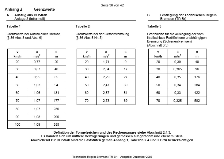

Natürlich sind die Maximalwerte für Straßenbahnbremsen (die der straßenabhängigen Bahnen wohlgemerkt, bei der U-Bahn braucht man sich auch bei einer Notbremsung eigentlich nicht festzuhalten) in deutschen Regelwerken exakt festgelegt. In der Technischen Regeln Bremsen (TR Br) zur BOStrab sind in Anlage 2A und 2B die Maximalwerte in Abhängigkeit zur Fahrgeschwindigkeit tabellarisch und in Anlage 2C grafisch dargestellt.
Die Wirkung der gewöhnlichen Magnetschienenbremse wird oft und gern überschätzt. Wie aus Tabelle 3 hervorgeht, liegt die Verzögerung allein dieser Bremse je nach Geschwindigkeit bei lediglich 0,3 bis 0,4 m/s2. Der Anhalteweg nur mit Schienenbremsen beträgt selbst bei 20 km/h noch 40m!
Auf die Bremswerte nach Tabelle 1 kann sich der Fahrer verlassen, danach richtet er den Sicherheitsabstand ein, da der einfache Fehlerfall (Ausfall einer Bremse) beherrscht wird. Bei 20 km/h ist also 20 m Mindestabstand einzuhalten, bei 50 km/h bereits 94, also fast 100 m! Wer also in weniger als 100 m Abstand zu einer normale 50 km/h fahrenden Straßenbahn das Gleis quert, nötigt den regeltreuen Fahrer bereits zur Bremsung. Denn wenn der Mensch plötzlich stehen bleibt oder stolpert, ist der sonst tot.

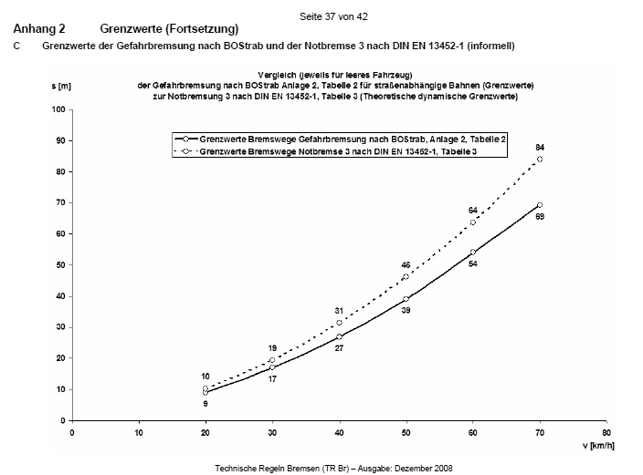

Tabelle 2 und auch die Grafik in Anhang 2C sagen eindeutig, bei 50 km/h ist unter 39 m (ein langer Flexity) auch bei leerem Wagen und besten Umständen nichts zu machen. Viel mehr - höhere Verzögerungswerte als 2,47 m/s2 (aus 50 km/h) sind gar nicht zulässig, vor allem wegen der stark ansteigenden Unfallgefahr für die Insassen. Innerstädtisch sollten deshalb Gleisbereiche immer mit Gittern versehen werden. Früher war das so üblich, außerdem belehrten Polizisten jeden Fußgänger, der Bahnkörper außerhalb von Überwegen überquerte.
