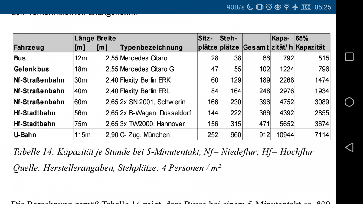

@Logital: Müsste die Kapazität einer 115m-U-Bahn nicht bei ca. 1.000 FG je Zug und somit bei 40 Zügen die Stunde nicht bei 40.000 FG je Stunde liegen? Oder hast du eine etwas bequemere Auslastung der Züge angenommen?
Bei der angesetzten Kapazität habe ich den Umstand
berücksichtigt, dass die tatsächliche Besetzung der Fahrzeuge im Mittel nicht 65 %
übersteigt. 100% Besetzung wäre kein praxisnaher Wert. Der VDV empfiehlt empfiehlt ebenfalls 65%. Hier die Tabelle der einzelnen Verkehrsmittel:

Bei der angesetzten Kapazität habe ich den Umstand berücksichtigt, dass die tatsächliche Besetzung der Fahrzeuge im Mittel nicht 65 %
übersteigt. 100% Besetzung wäre kein Praxisnaher Wert. Der VDV empfiehlt empfiehlt ebenfalls 65%. Hier die Tabelle ser einzelnen Verkehrsmittel
Ich wäre eh dafür, 100 % Auslastung neu zu definieren, zumal die heutigen (naturgemäß niedrigen) Werte von der Autofahrerfraktion als (schlechtes, aber vielleicht in der Diskussion dennoch wirksames) Argument gegen den ÖPNV benutzt werden - denn den benutze ja ohnehin niemand! 17 % Auslastung klingt jedenfalls anders als "etwa jeder zweite Sitzplatz ist belegt", obwohl der gleiche Füllungsgrad beschrieben wird. Und eine zu 17 % ausgelastete Straßenbahn nimmt weniger Fläche ein als die durchschnittlich ausgelasteten Pkws, die zur Beförerung der gleichen Menge an Leuten nötig wären.
1 mal bearbeitet. Zuletzt am 12.06.2018 05:37 von def.
Ich selbst gehe bei meinen entsprechenden "Zahlenspielereien" immer von einer maximal hinnehmbaren Besetzung von 100% aller Sitzplätze, aber nur 50% aller Stehplätze aus. Die meisten Fahrgäste bevorzugen ja einen Sitzplatz, dieser Tatsache kommt mein "Rechenmodell" natürlich entgegen. Busse schneiden wegen des höheren Sitzplatzanteils im Vergleich mit Bahnen etwas besser ab - besonders natürlich der bei Logital nicht "gelistete" Doppeldecker.
Immerhin ist man von den früher üblichen Phantasiezahlen (nach Nutzlast, angeblich paßten früher rund 100 Personen in einen 12-Meter-Bus) abgekommen.
Wenn man sich anguckt, das bei Stau, also bei maximaler Auslastung, diese im MIV gerade mal bei 26% liegt (1,3 P/Fahrzeug), dann muss sich ein nicht immer voller ÖPNV auch nicht schämen.
