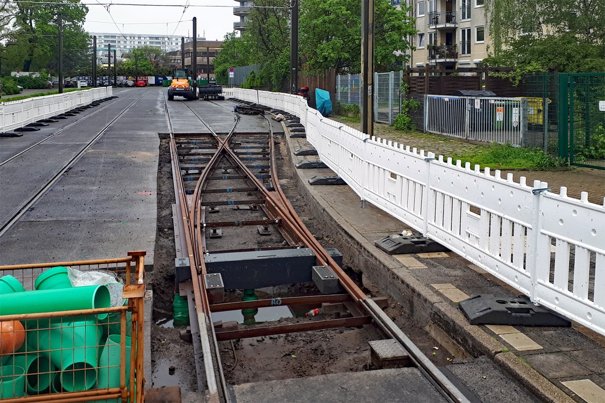

Neue Weiche zur Wiederanbindung von Gleis 5 hat ihren Platz gefunden:
(Foto StefanB)

Die Einfahrweiche in die Schleife wurde nicht getauscht, sondern nur neu eingedeckt und das gerade Gleis davor und dahinter erneuert.
Das "neue" Gleis in der Wendeschleife ist nur einseitig per Handweiche angeschlossen, während die Fahrleitung wieder komplett hergestellt wurde. In der Einfahrt hängt nun eine Sh2-Scheibe mit Zusatz "außer 2 GT". Heißt: Das 5. Gleis darf künftig offenbar ausschließlich zur Abstellung von GT genutzt werden. Maximal 2 Fahrzeuge sind zulässig. Da das Gleis ja eigentlich auch als Abstellort für den Pausenwagen gedacht ist, muss der dann wohl von Flex auf GT umgestellt werden.

Nein. Das zusätzliche Stumpfgleis 5 ist wie früher für alle Fahrzeuge zugelassen.
Züge aus zwei GT in Doppeltraktion müßten aber bei der Rückwärts-Ausfahrt eine Einfahrweiche befahren und darauf die Fahrtrichtung wechseln, um auf Gleis 4 zu kommen. Wegen der damit verbundenen Falschgleisungsgefahr ist der Richtungswechsel auf Weichen unter dem Zug verboten. Eine solche Ausfahrt müsste daher bis in die Landsberger Allee bis vor die Einfahrtsweiche gehen. Bei der Ampelschaltung Ecke Virchowstraße unmöglich. Deshalb dürfen nur maximal 40 m lange Wagen bzw. Züge auf Gleis 5. Und nur auf besondere Anweisung der Leitstelle. Die Bauweiche nach Gleis 5 ist nur mit dem Weicheneisen stellbar und muss nach Einfahrt wieder in Grundstellung nach Gleis 4 umgestellt werden.
Ohnehin muss vor einer Rückwärtsfahrt aus dem Stumpfgleis die Leitstelle die Einfahrt in die Schleife per Funkanweisung sperren. Erst wenn das geglückt ist, darf die Rückwärtsfahrt erlaubt werden. Falls die Betriebsaufsicht anwesend ist, sperrt diese die Einfahrt manuell (oder frauuell ;-) und die Leitstelle braucht nichts zu tun.

Ergibt Sinn. Dann ist die Beschriftung aber ziemlich irreführend. Aber die Fahrer haben ja Streckenkenntnis und wissen, wie sie das Schild zu deuten haben. ;)

Hmm, und warum hat man dann nicht gleich beide Weichen zwischen Gleis 4 und 5 wieder eingebaut? Diese Maßnahme scheint mir irgendwie nicht ganz durchdacht zu sein...

Die Beschriftung wurde inzwischen dahingehend korrigiert, dass das "außer" entfernt wurde. Es ist also nur für 2GT gesperrt.
