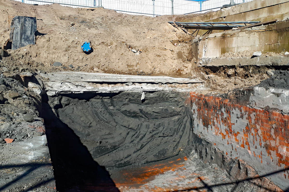

ECG7C
Der aktuell geöffnete Abwasserkanal entspricht im Bereich unter der Straßenbahntrasse nicht den Abmessungen die hier genannt wurden. Geschätzt 3 m x 1,7 m. Die Decke ist aus Beton, die Seitenwände außen ebenfalls und innen und unten wurde gemauert.

ECG7C
Jetzt wird mit Hochdruck an den Brücken gearbeitet. Der Abwasserkanal unterhalb der Gleisbrücke ist mittlerweile ausgeschachtet und es wird weiterere Verfüllung entfernt. Ein Bagger lädt auf einen Radlader um und dieser fährt auf die andere Seite der Baugrube und kippt dort ab. Von dort kann dann später abgefahren werden.

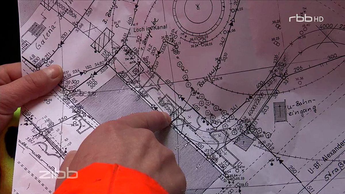

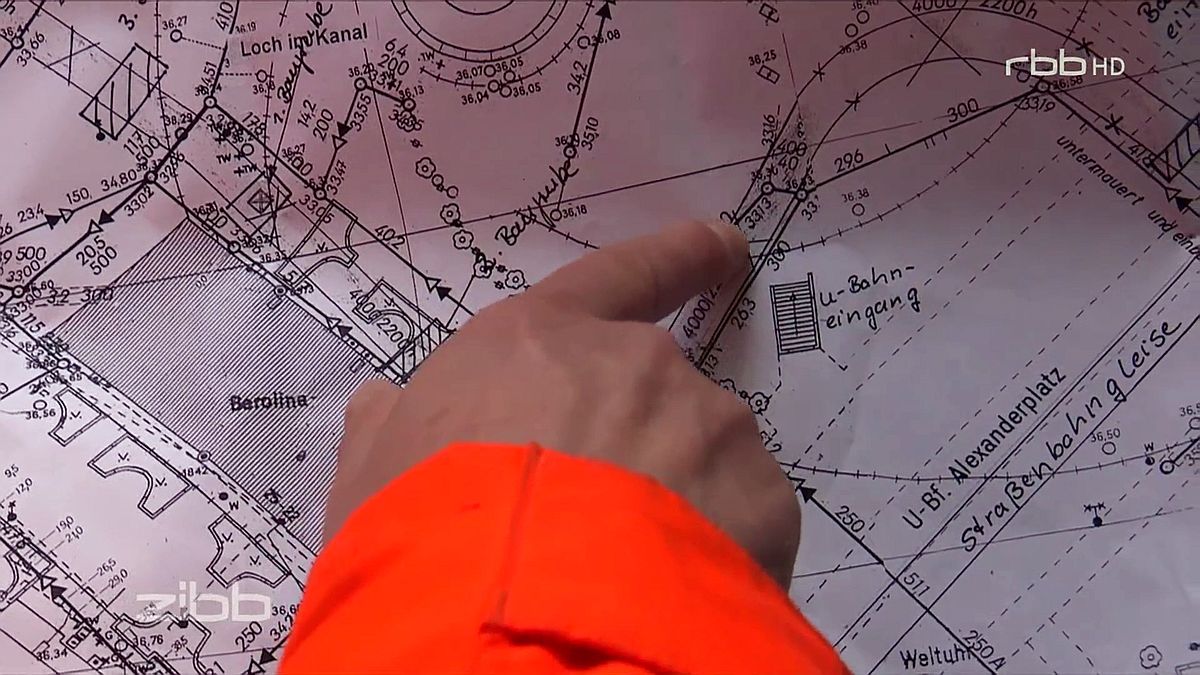

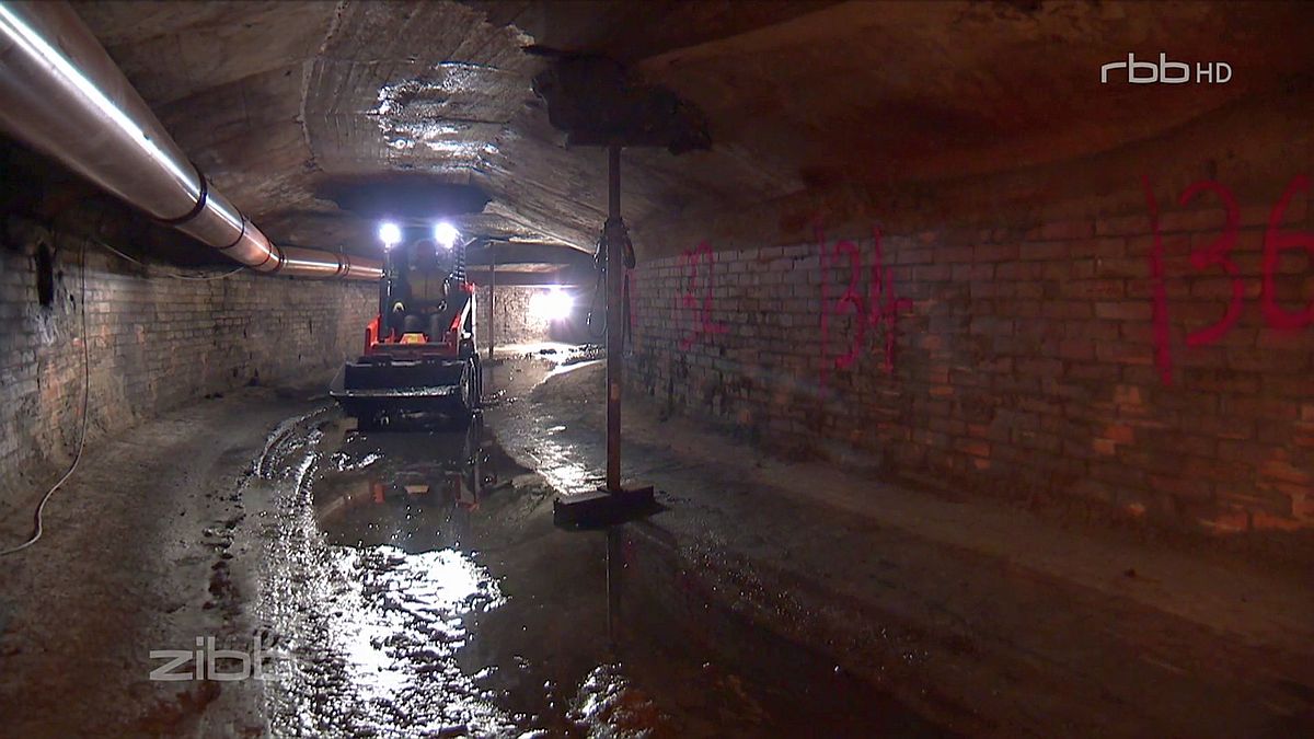

Zu dem Tunnel.
Es handelt sich hierbei vermutlich um einen Teil des Abwassertunnelsystems von James Hobrecht, auch als Hobrechtplan bzw. Radialsystem bekannt.
Der auf den Screenshots gezeigte Tunnel verlief von Westen unter der Straße "Königsgraben", macht dann vor dem alten Hertie Kaufhaus den Bogen um dann Richtung Osten zum Abwasserwerk Stralauer Thor zu fließen.

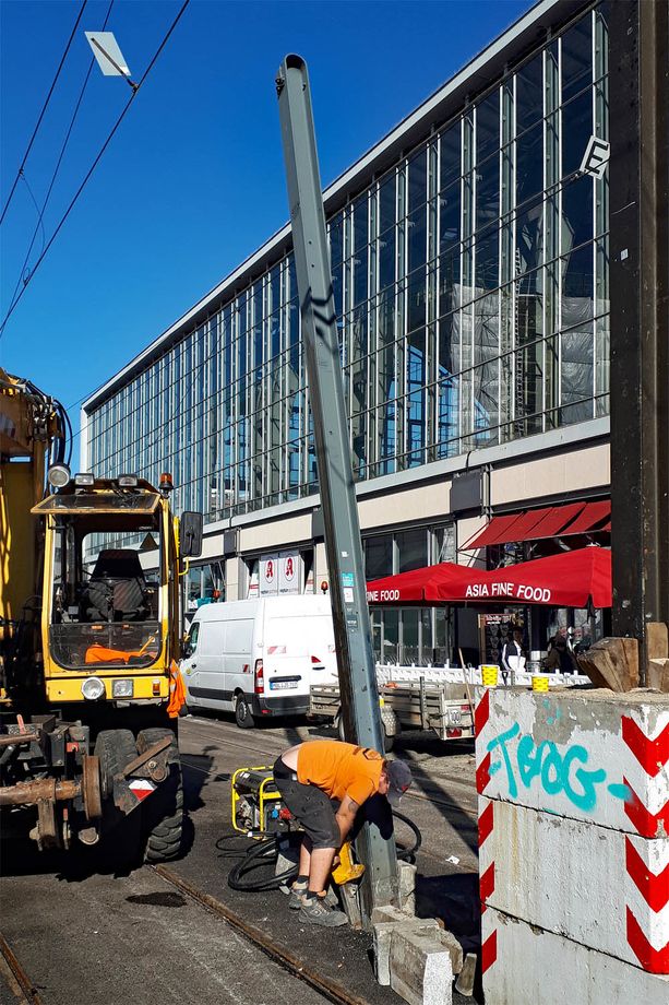

ECG7C
So langsam werden die provisorischen Fahrleitungsmasten knapp ....
