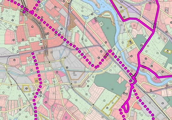

Von wegen! Sehr wohl sieht der aktuelle und von dem letzten Senat unter der Leitung der zuständigen Senatorin Regine Günther im Jahre 2019 überarbeitete Nahverkehrsplan an dieser Stelle die bis 2035 fertigzustellende Straßenbahn von Schöneweide über die Sonnenallee bis zum Potsdamer Platz vor. Laut dem ÖPNV-Bedarfsplan hat die Linie, die vor allem den heutigen M41 ersetzen soll, sogar vordringliche Priorität! Nicht von ungefähr wurde sie natürlich ebenso im Jahre 2019 in die Themenkarte Straßenbahn des Flächennutzungsplans aufgenommen.
Quelle: Ausschnitt aus Themenkarte Straßenbahn des Flächennutzungsplans, Senatsverwaltung für Umwelt, Verkehr und Klimaschutz

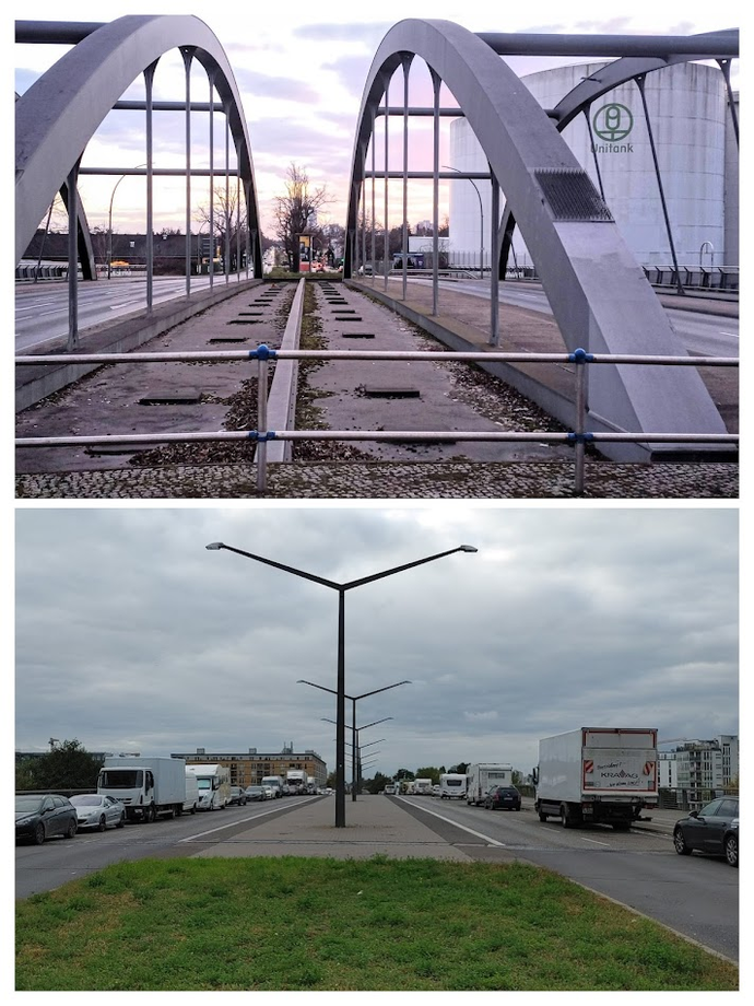

Sowohl beim Bau der Massantebrücke (oben) als auch bei der Spandauer Wasserstadtbrücke (unten) plante man vorausschauend und berücksichtigte künftige Straßenbahnstrecken, von denen leider bis heute keine verwirklicht wurde. Fotos: Christian Linow

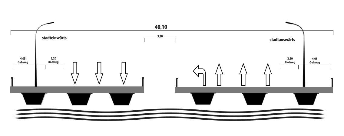

So sehen die aktuellen Planungen den Neubau der Marggraffbrücke vor. Der bislang 9,00 m breite Mittelstreifen der alten Brücke weicht einer 3,90 m schmalen Lücke. Zu wenig für eine Straßenbahn. Grafik basierend auf Visualisierungen der grbv Ingenieure im Bauwesen GmbH & Co. KG.

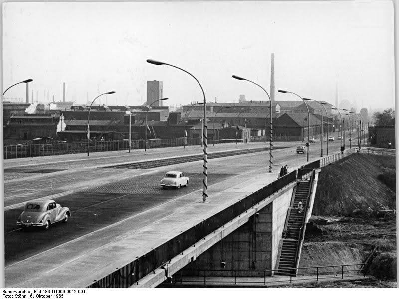

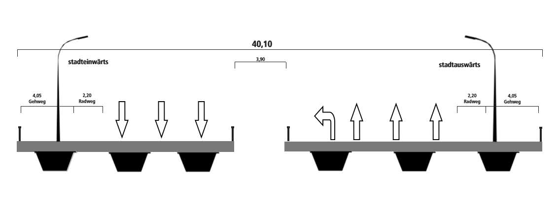

Das ist das Problem! Es gibt keinen Mittelstreifen mehr, sondern freie Aussicht und freien Fall auf 3,90 Meter Breite. Im Gegensatz zum DDR-Bau sind es jetzt zwei Teilbrücken. Das gegenwärtige Bauwerk hat den 9,00 Meter breiten Mittelstreifen ja bloß noch als Relikt der bis 1973 darauf geführten Straßenbahn.
Quelle: Bundesarchiv, Bild 183-D1006-0012-001 / CC-BY-SA 3.0, CC BY-SA 3.0 DE via Wikimedia Commons

Nein, genauso ist das eben nicht. Schlicht, weil es keinen Mittelstreifen mehr geben wird. Anstelle des ursprünglich neun Meter breiten Mittelstreifens gibt es jetzt eine Lücke von 3,90 Meter. Ich habe die Skizze noch mal präzisiert um das Detail des Wassers.
