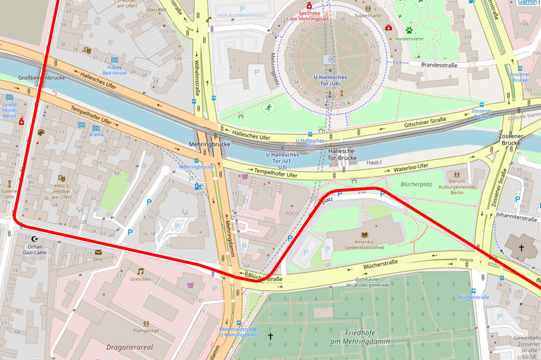

- Landwehrkanal mit mind. zwei Brücken* (Mehringbrücke + Zossener Brücke)
Laut Kartendarstellung wird der Landwehrkanal über die Großbeerenbrücke gekreuzt. [www.brueckenweb.de]
Diese Brücke hinterlässt jetzt nicht so den Eindruck das sie eine Straßenbahn tragen könnte.
Der weitere Streckenverlauf folgt der Blücherstraße und dann immer geradeaus ...
Die Sonnenbrücke ist zwar gut 10 Jahre jünger als die Marggraffbrücke aber naja. Die Industriebahnbrücke am Estrel hatte ich nicht auf dem Schirm, guter Hinweis!
Also im Bereich Hallesches Tor sehe ich viele mögliche Linienführungen. Irgendeine Brücke wird sich da schon als tragfähig oder baufällig erweisen! Da ist aber sowieso eine sehr weitgehende Umgestaltung geplant - Dragoner-Areal, Rathausblock und AGB-Neubau sollten dort auch mit der Straßenbahn zusammen gedacht werden. Und zwar sowohl mit der Linie Potsdamer Platz - Hermannplatz als auch mit der Linie Spittelmarkt - Mehringdamm. In der Ecke sehe ich daher durchaus das Problem, dass man die Straßenbahnen beim Umbau nicht berücksichtigt.
Die naheliegende Lösung, beide Straßenbahnstrecken auf der Hallesches-Tor-Brücke in einer Haltestellenanlage zusammenzuführen, wird eher nicht klappen, da die Brücke für 50m-Züge zu kurz ist.

Stichwort insbesondere hier der Neubau Zentral- und Landesbibliothek, 2020 taucht die Straßenbahn am Blücherplatz schon mal auf: [taz.de]
Richtig. Gerade das AGB-Areal ist ein wichtiger Punkt, an dem die Trassenführung berücksichtigt werden muss. Da haben die Vorgängersenate irgendwas zusammengemüllert und insofern wäre es auf jeden Fall sinnvoll die ersten Leistungsphasen schnellstmöglich für die Strecke anzugehen, bevor da Tatsachen geschaffen werden.
Bei der Hatun-Sürücü-Brücke wurde nach meiner Kenntnis keine Straßenbahn berücksichtigt. Ich vermute aber mal vorsichtig, dass sie dennoch ausreichend tragfähig dimensioniert sein dürfte und somit "nur" Anpassungen notwendig sein werden.

Ja, dort. Am Blücherplatz könnte über einen Schlecker an das Tempelhofer Ufer heran der U-Bahnhof Hallesches Tor angebunden werden, eine 60 Meter lange Haltestelle passt da genau noch hin. Dieser Schlecker würde damit auch einfach nur der historischen Trassenführung folgen. Ob sich das mit dem U6-Tunnel verträgt kann ich nicht einschätzen. Der Neubau der LZB auf der Osthälfte vom Blücherplatz darf halt nicht die Trasse blockieren um dann galant in die Blücherstraße Ecke Zossener einzufädeln.

Vom Spittelmarkt erreicht ja eine weitere Strecke das Hallesche Tor. Da diese ebenfalls über den Kanal muss, wäre es ja sinnvoll beide über die selbe Brücke fahren zu lassen, anstatt zwei Querungen zu realisieren.

Die soll am U-Bahnhof Mehringdamm enden, also ja.
tramfahrer
Ich kann mir da durchaus sinnvolle Lösungen mit 2 Querungen vorstellen.
