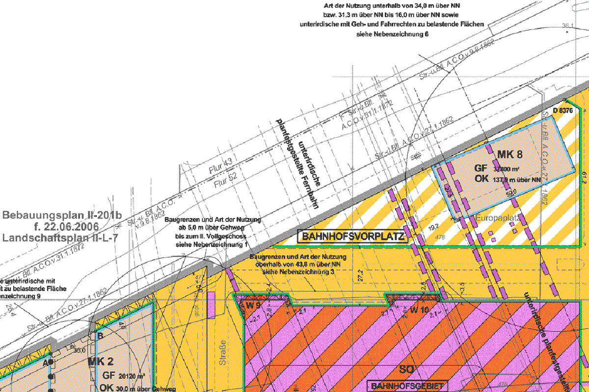

Ausschnitt aus dem Bebauungsplan von 2006 (ich hoffe, der ist noch gültig): Das Hochhaus darf demnach 100 Meter hoch werden.

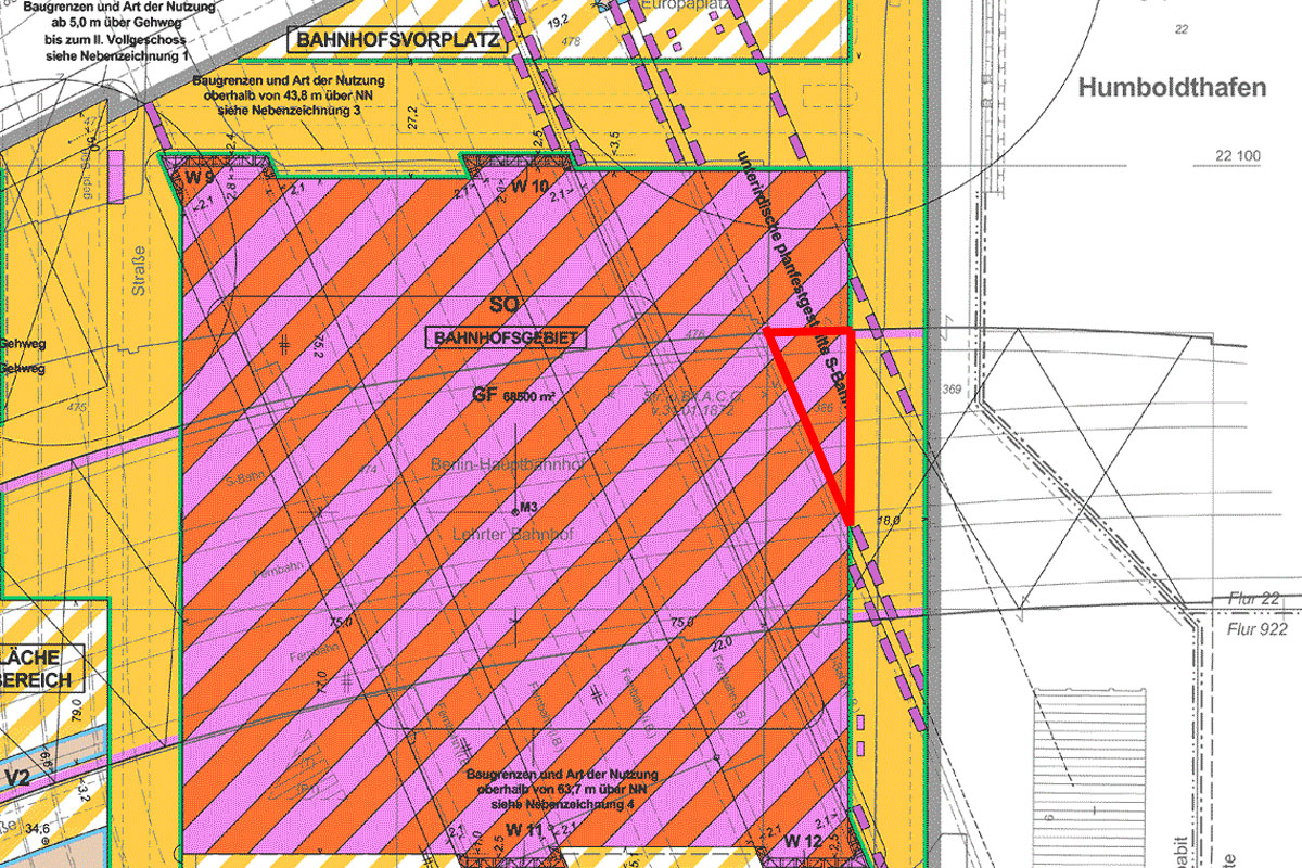

Die Vorleistung umfasst gerade einmal die dreieckige Fläche, die ich im Lageplan unten rot markiert habe. Darin befinden sich unten ein kleines Stück Gleistrog für das Gleis in Richtung Potsdamer Platz sowie ein kleines Dreieck vom Bahnsteig. Oben entsprechend ein dreieckiges Stück der Deckenplatte. Dazwischen gibt es eine Treppe, die als Notausgang von der U5-Passerelle aus zugänglich ist und zum Ausgang Friedrich-List-Ufer des Hauptbahnhofs führt - der Ausgang, der vom S-Bahnsteig der Stadtbahnebene erreichbar ist. Dieser Ausgang ist seit längerer Zeit aufgrund von Bauarbeiten gesperrt, als Notausgang aber selbstverständlich nutzbar.
Die Vorleistung reicht also noch nicht einmal bis unter die Freitreppe des Bahnhofs, diese muss für den Weiterbau noch einmal abgebrochen werden. Das ist aber das geringste Problem.
Schwieriger wird es schon sein, die Baugrube so anzustückeln, dass das Ergebnis dicht ist ;)
Das größte Problem ist aber die Tunneldecke. Diese muss sozusagen "freischwebend" angestückelt werden. Und ausgerechnet in diesem Bereich muss zusätzlich, und das ist der eigentliche Knaller, ein Pfeiler der Humboldthafenbrücke von der angestückelten Tunneldecke unterfangen werden.
Als wenn dies noch nicht genug wäre, kommen erschwerend wohl noch Abweichungen zwischen der damaligen Planung und der tatsächlichen Ausführung der Vorleistung hinzu.
Es hatte sich lange Zeit kein Ingenieurbüro finden lassen, das sich diese irrwitzige Planung zutraute. Sprich, es hat sich lange Zeit niemand um den Planungsauftrag beworben. Wie der Stand inzwischen ist, ist unbekannt.
Wenn diese Hürde gemeistert werden kann, ist es möglich, in offener Bauweise wie zuvor den Bahnhofsrohbau fertig zu bauen. Südlich soll dann zwischen Humboldthafen und Friedrich-List-Ufer die Startbaugrube für die Tunnelbohrmaschine entstehen - entsprechend der ehemaligen U5-Startbaugrube nahe des Roten Rathauses.
Ausschnitt aus dem Bebauungsplan: Den Umriss der Vorleistung habe ich rot eingezeichnet (rechts).

Dein rotes Dreieck passt so nicht. Die Vorleistung enthält ja auch den Notausgang der U5, welcher nördlich in den östlichen (derzeit gesperrten) Abgang der S-Bahn mündet. Dein Dreieck geht also nicht weit genug in den Norden.
Ich meine auf den Fluchtwegeplänen im Hbf kann man Teile der Vorleistung ganz gut erkennen. Hab jetzt aber in meinen Fotos nichts passendes gefunden.
Hallo Jay,
doch, ich meine, das passt schon.
Schau doch mal, wo der S-Bahnsteig auf Stadtbahnebene in dem Lageplan liegt (Gleisachsen). Der Treppenabgang vom oberen S-Bahnsteig erreicht einige Meter vor dem Friedrich-List-Ufer das Straßenniveau. Genau in diesem Foyer befindet sich auf der Nordseite die Tür, durch die man von der Treppe in der S21-Vorleistung kommt. Diese Stelle fällt m.E. exakt in das eingezeichnete Dreieck.
