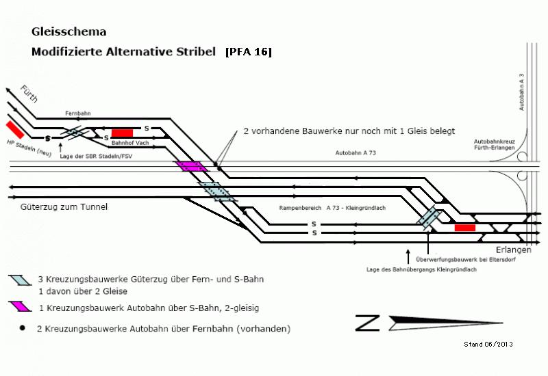

sowie meine Skizze, die den aktuellen Stand meiner Überlegungen auf Basis bereits bestehender bzw. in Umsetzung begriffener Maßnahmen (alles nördlich der Linie "Lage BÜ Kleingründlach" ist als Teil des PFA 17 bereits als status quo anzusehen; Modifikationen wären auf das absolute Mindestmaß zu beschränken!) darstellt:

Es ist unbestritten, dass die DB-Variante mehr Kreuzungsbauwerke erfordert.
Wäre es allerdings so baubar, wie in den Gegenvorschlägen gezeichnet, was hält DB Projektbau dann davon ab, die Einfädelung mit [Hervorhebung durch Zitierenden] Verschwenk genau so zu realisieren ?
Antwort:
Die Kurvenradien.
Sicher wäre die Aufweitung der Bestandsgleise im Bereich nordöstlich der BAB A73 schön, um Güterstrecke und S-Bahn mittig einzufädeln. Nur ist das nicht realisierbar, wenn die vorhandene A73-Unterfahrung weiterhin für beide Gleise genutzt werden soll. Denn dann müsste direkt nach dem Durchfahren der A73 in Richtung Erlangen das Streckengleis Bamberg -> Nürnberg quasi zur Autobahn hin "abknicken". Lösen könnte man diesen Zwangspunkt nur, indem für dieses Gleis eine seperate und viel spitzwinkeligere (und damit längere) A73-Unterquerung weiter nördlich geschaffen werden müsste.
"Weiter nördlich" ist auszuschließen wg. der Gewässerschutzsituation, die alles westlich der A73 und nördlich des Nord-Süd-Gleises der Bestandstrasse liegende als "unberührbares Gebiet" darstellt. Wie in meinem früheren Beitrag angesprochen, scheitern alle Lösungen, die im Bereich Kreuzung A73 / DB tiefer als -0,5 in das Terrain hinabführen würden, an überdimensionalen Kosten, die durch die Wassersituation in diesem Bereich induziert werden würden - weswegen man wohl bei DB Projektbau auch auf die "HöhenlageLösung" setzte. (Was allerdings auch mit dazu beitragen dürfte: die Überlegung, wohin die Erdmassen aus dem Bau des Tunnels denn sollen ... hier wäre dann die Sinnhaftigkeit des Baus des Tunnels insgesamt in Frage zu stellen i. Z. m. der Überlegung, besser doch in den Ausbau alternativer Güterzugstrecken wie Hof - Regensburg zu investieren, wie das meines Wissens auch in bestimmten Kreisen bei DB Netz angedacht wurde.)
Somit bliebe hier lediglich die dargestellte Lösung, die Ferntrasse in spitzerem Winkel durch das bestehende Bauwerk zu führen. Die Frage der Kurvenhalbmesser (übrigens ist diese auch in der Vertikalen zu berücksichtigen; hier sieht es aus unserer Sicht sogar so aus, daß bei der DB-Planung die Steigungsausrundung beim "Sprung der S-Bahn über die Gz-Trasse" unberücksichtigt blieb ... wahrlich KEINE triviale Situation in diesem Bereich ...) führt zu folgenden Feststellungen: Anzusetzen sind keineswegs die derzeitig zulässigen V(max), sondern die Entwurfsgeschwindigkeiten, z.B. 160/230 km/h für die Ferntrasse im PFA 17. Somit wäre auch bei meiner Darstellung die Linienführung der Ferntrasse südlich des Bf. Eltersdorf gegenüber dem Gz-Überleitungsgleis, aus dem sie dabei entstanden ist, zu entschärfen! Da jedoch durch die Umwidmung der ursprünglichen Nord-Süd-Ferntrasse zur S-BahnTrasse (mit weniger hoher V(Entw) in diesem Bereich) incl. der Anschwenkung am südl. Bahnhofskopf Eltersdorf das Rampen- (NICHT das Kreuzungs-)Bauwerk sowieso zu modifizieren wäre, würde dies auch diese Möglichkeit bieten - incl. Baus des Überleitungsgleises wie skizziert. In der Landschaft (s. Link!) läge letzteres dann zwischen der enger auslaufenden S-BahnTrasse und der in diesem Abschnitt westwärts versetzten F-Trasse. Übrigens weist meine Skizze jetzt auch das "spiegelbildliche" Überleitungsgleis Tunneltrasse - Ferntrasse Süd-Nord auf, das in sämlichen anderen Darstellungen bislang unterschlagen worden war, jedoch zur Weichenzählung in jedem Falle zu berücksichtigen ist - wie auch die komplett dargestellte Gleisausstattung im Bereich Bf. Vach mit den anzusetzenden Ausweichmöglichkeiten für Gz.
Daß die Überführung der S-BahnTrasse in Mittellage idealerweise bereits südlich der Flußbrücke Stadeln hätte stattfinden sollen - dort wäre dies aufgrund der Terrainhöhenlagen fast traumhaft umzusetzen gewesen - muß zunächst angesichts des Baufortschritts in diesem Bereich ignoriert werden. Somit sähe ich tatsächlich folgendes als letzte Kompromißlösung:
nvf
Alternativ:
Die S-Bahn nach der "modifizierte Variante Stribel" bereits südlich von Vach in die Mitte bringen. Damit könnte die vorhandene A73-Unterfahrung vom Gleis Bamberg - Nürnberg und dem S-Bahn-Gleis genutzt werden. Das Streckengleis Nürnberg - Bamberg würde dann früher die anderen Gleise verlassen müssen und in eine seperate BAB-Unterquerung weiter südlich münden. Dies würde ebenfalls zu einer Aufweitung führen und würde die mittige GZ-Gleis-Einfädelung ermöglichen.
Nachteil:
Dieses Gleis würde näher an die Bebauung von Herboldshof heranrücken und ggf. auch den Abriss einiger Gebäude im Bereich Kleingründlach fordern.
Da bei den "Hütten" südwestlich des BÜ sowieso davon ausgegangen wird, daß diese abgebrochen werden, der Zwangspunkt somit nördlich des BÜ liegt, müßte die Zweigleisigkeit der S-Bahn - wie dargestellt - möglicherweise auf einen kürzeren Abschnitt beschränkt werden, was aber aufgrund der besseren betrieblichen Ausweichmöglichkeiten im Bereich Vach keine fahrplantechnische Minderfunktionalität darstellen würde.
nvf
Fazit:
Das Ganze ist nicht so trivial, wie wir uns hier vorstellen, denn es sind nicht nur Brückenbauwerke sondern auch Eisenbahntechnische Parameter wie Längsneigungen und Kurvenradien zu berücksichtigen.
Dessen bin ich mir seit fast vier Jahren sehr wohl bewußt ... da ist sorgfältiges Denken angesagt; dies hoffe ich auch für die maßgeblich an dieser Diskussion Beteiligten bei der DB Projektbau wie auch bei der Stadt FÜ - und hier wie da sitzen sehr wohl kompetente Leute.
