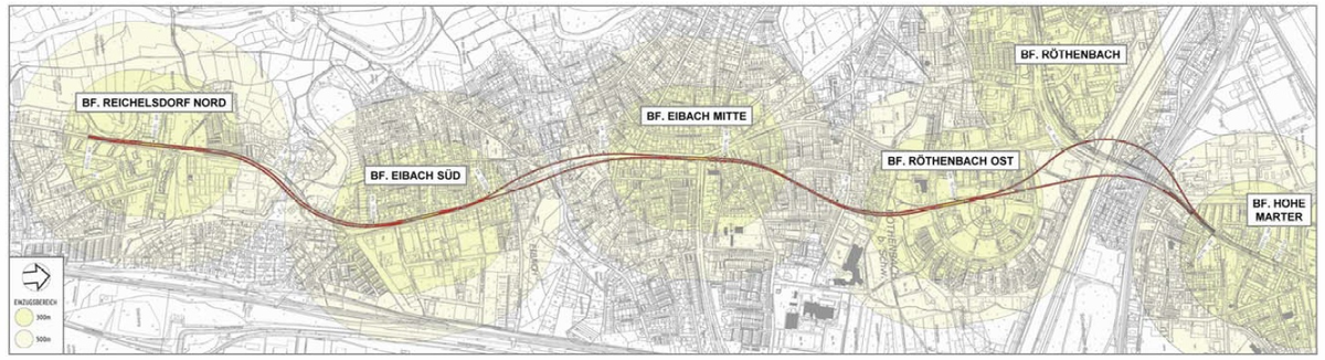

Hier noch die Übersicht zur U2 nach Koppenhof/Reichelsdorf Nord.
Tschüss
NB: Besser eine U2 nach Koppenhof als KEINE U2 nach Stein und KEINE U25 nach Eibach.
