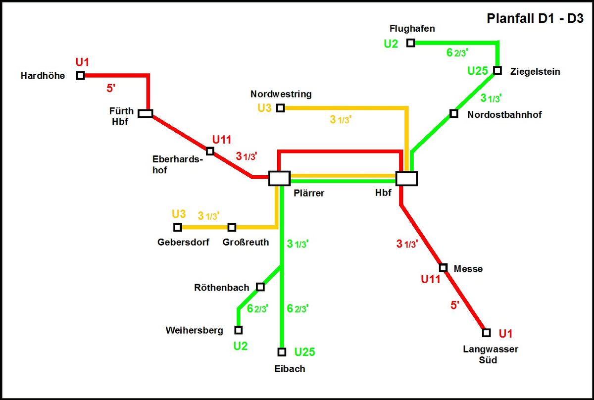

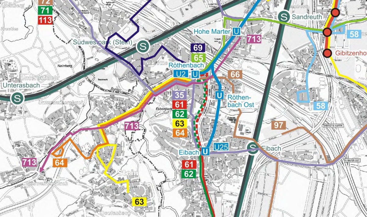

Hier sind zwei Grafiken zum Einzelprojekt Planfall E2 „U-Bahn nach Eibach (ab Hohe Marter)“:

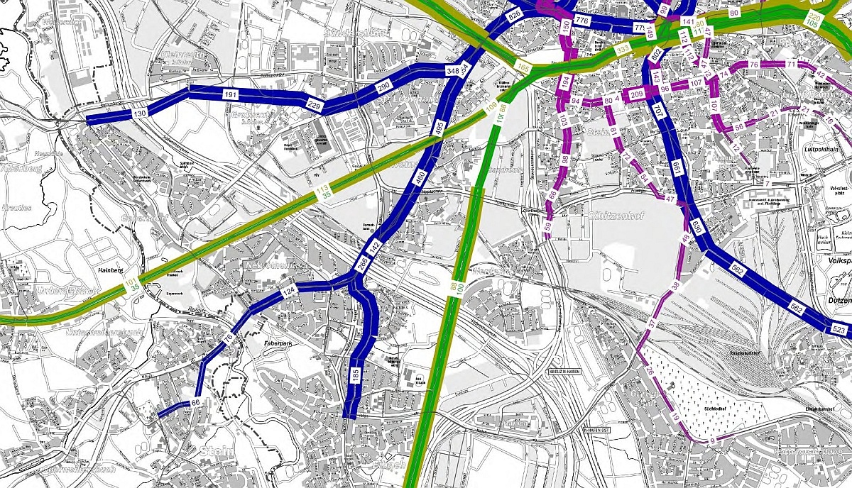

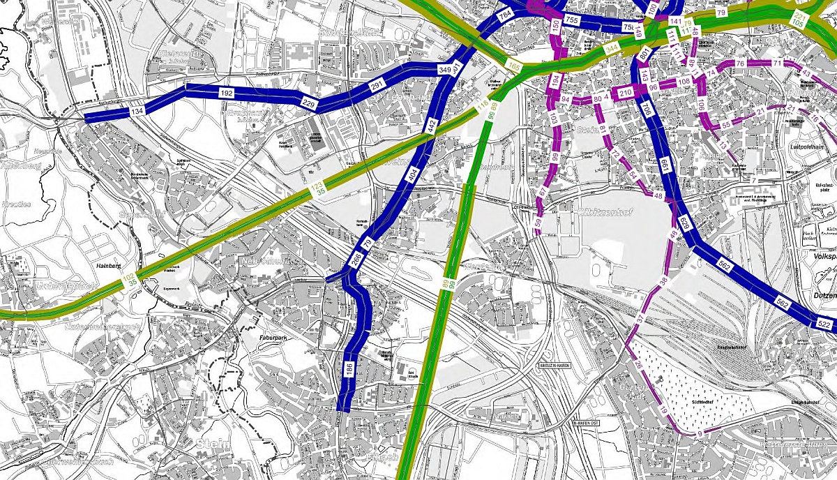

Belastung: Prognose für 2025. Die Fahrgastzahlen für die einzelnen Abschnitte sind mit 100 zu multiplizieren. Südlich Hohe Marter sind die Fahrgastzahlen Richtung Röthenbach (West) und Röthenbach Ost getrennt angegeben. Die Fahrgastzahlen auf dem Eibacher Zweig sind deutlich höher als Richtung Röthenbach (West), sodass der Zweig Richtung Eibach zur Hauptlinie der U2 würde.
Der Gutachter hat empfohlen, dass die Züge abwechselnd nach Eibach und Röthenbach fahren. Zusammen die gleiche Frequenz wie auf der U3. Es gibt keine drei Linien.
Nach meiner Meinung sollte das Projekt U-Bahn nach Eibach weiterverfolgt werden. Ich vermute, dass Fahrgastzahlen im Falle der Realisierung heute schon höher wären, als 2011/12 für 2025 prognostiziert worden ist.

Niemand hat daran gedacht, dass man auch kostengünstig eingleisig ausfädeln könnte.

1. Der NKF ist äußerst knapp. Nur bis Eibach. Aber es braucht eine Verbindung mindestens bis Reichelsdorf. Es ist unrealistisch, dort eine U-Bahn-Verlängerung hin zu bekommen. Mögliche Zweigstrecken sind erst recht utopisch.
HansL
2. Bauliche Probleme beim Abzweig. Er ist nicht vorbereitet. Irgendwie mag das ja gehen. Aber zu welchem Preis?
HansL
3. Betriebskonzept: Man hätte dann 3 Linien zwischen Rothenburger Straße und Rathenauplatz. Jede soll mindestens 10-Minuten-Takt haben. Aber weniger als 3 Minuten Zugfolge ist unrealistisch. Dann gäbe es auf allen 3 Linien keine dichteren Takte, auch nicht zur HVZ.
HansL
Ich kann nicht erkennen, dass diese Bedenken bisher ausgeräumt worden wären.

Damit verschärfst Du doch nur die Probleme an der Einfädelstelle. Du musst zusätzlich noch ein Gegengleis kreuzen. Und bekommst einen eingleisigen Begegnungsabschnitt. Damit ist ganz U2/U25 und U3 betroffen, wenn es irgendwo in diesem komplizierten System klemmt.
