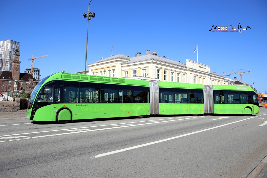

Braucht das Ding in Malmö eigentlich auch eine Sondergenehmigung wie in Hamburg die Doppelgelenker?
Für eine Straßenbahn brauchste keine Sondergenehmigung ;)
Welche BEIDEN gelenkten Hinterachsen? Der Van Hool Exquicity hat nur EINE gelenkte Hinterachse, nämlich die letzte. Sie ist dafür da, damit die Hinterräder genau der Fahrkurve der Vorderräder folgen, damit das letzte Modul sauber um die Kurve rumfährt. Und wenn man es so sieht, dann könnte man auch jedes Fahrwerk einer Straßenbahn als Sonderkonstruktion ansehen.Zitat

nein, ist sie nicht. Die beiden gelenkten Hinterachsen sind eine Sonderkonstruktion die eben diese Reduzierung der Schleppkurve ermöglichen. Würde eine "normale" Achse wie an der Vorderachse verbaut und auf die entsprechende Elektronik verzichtet, würdest du mit dem Ding um keine Kurve mehr rumkommen.
nvf
Haha, als hätte ich's gewusst:
Als ich am Samstag in Malmö war, habe ich für Bahni extra zwei Aufnahmen von diesem grässlichen Teil gemacht:
[www.nahverkehr-franken.de]

Efchen
Auf dem zweiten Bild sieht man doch sehr schön, dass das mit den Kurven ein echtes Problem darstellt.
werkstattmeister
