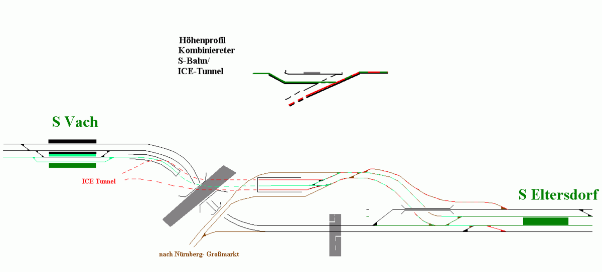

Hallo allseits,
ich glaube zwar auch nicht an einen Fernbahn-Tunnel, aber wenn er denn wirklich kommen muss, warum nicht aus Kombinierter Tunnel mit der S-Bahn? ICE und mittige S-Bahn tauchen dreigleisig ab (dort wo bei Elixir nur das S-Bahngleis runter geht), die S-Bahn wechselt sobald sie tief genug für einen bergmännisch gebohrten Tunnel ist in die waagrechte kreuzt den Frankenschnellweg, und taucht östlich der Bahnstandsgleise in Vach in einem Trogbauwerk wieder auf, Vach Gleis 3 wird halb S-Bahn/ halb Überholgleis für die Fernbahn, 4 bleibt der S-Bahn vorbehalten.
Die ICE Gleise hingegen behalten das Gefälle bei, und können sobald genügen Höhenabstand zum S-Bahntunnel haben in beliebiger Richtung das Gleis kreuzen. Da es eh Einzelröhrentunnel sein müssen, könnte das Gleis, das die S-Bahn unterfährt auch als einziges tiefer liegen, für die niveaufreie Ausfädelung der Strecke aus der der Witzschnellfahrstrecke nach Würzburg braucht man eh zwei verschiedene Höhenlagen.
Ja man hat dadurch ein kurzes Stück Mischverkehr und man braucht leider noch eine Weichenverbindung, die es noch nicht gibt (und die am besten als Schnellfahrweichen), dafür könnte man das meiste bei Bau der Gütergleise ohne Störungen des Bestands bauen.

@ Daniel warum so kompliziert? Dann kann man auch nur von Gleis 3 in Vach ausgehend für die S Bahn in Tunnellage wechseln, die Autobahn unterqueren und mittig zwischen den Gleisen der Güterzugstrecke wieder auftauchen. Der eventuelle ICE Tunnel wäre dann weiterhin ein eigenständiges Projekt.

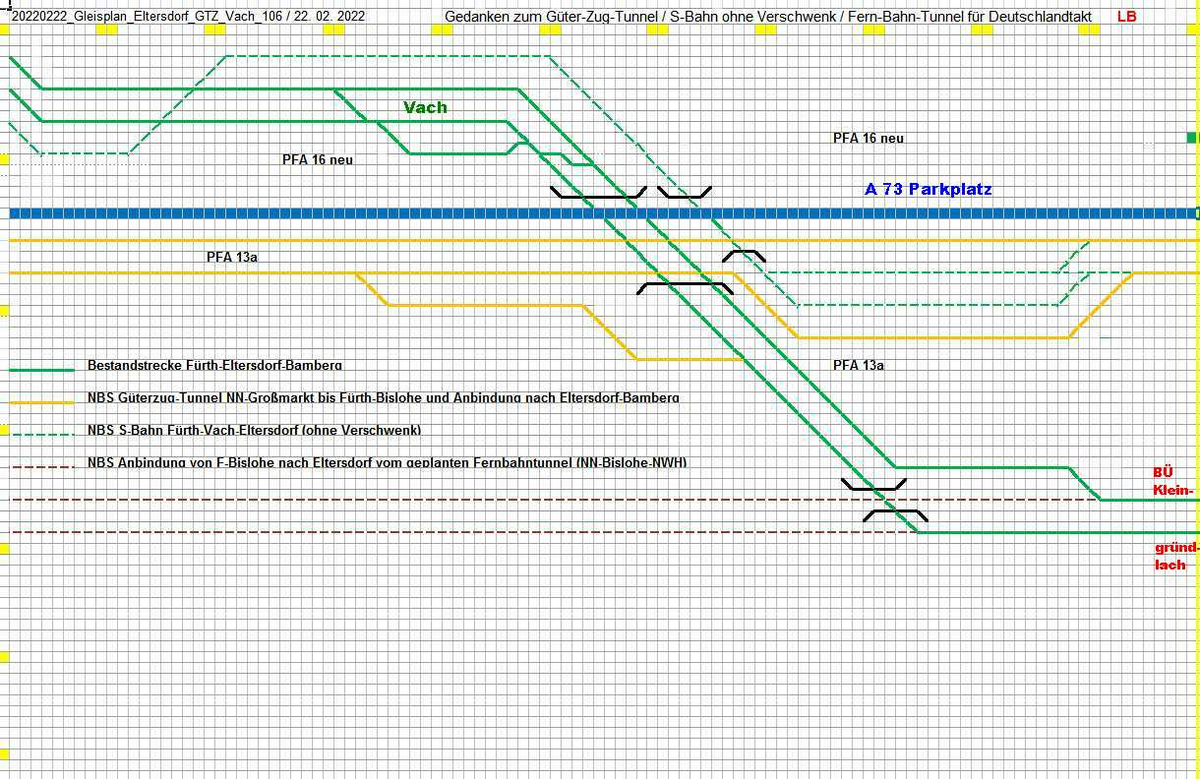

Und wenn die S-Bahn-Erweiterung überhaupt nicht mehr gebraucht und gebaut werden sollte, könnt ihr euch die grün gestrichelte Linie über Vach, einfach streichen!
Siehe Skizze - noch mit S-Bahn über Vach
Siehe Skizze - noch mit S-Bahn über Vach (aus zitiertem Posting)
