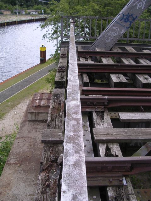

Und ließen tatsächlich die aktuellen Stahlkonstruktionen eine Wiederinbetriebnahme zu? Die Konstruktion wird bald 100 Jahre alt sein.
Das kann ich mir eigentlich nicht wirklich vorstellen, jedenfalls nicht ohne aufwendige Sanierung (die vermutlich fast einem Neubau gleich kommt).
Knackpunkt könnte sein, dass die Strecke eigentlich unter Denkmalschutz steht, wenn ich richtig informiert bin. Sie müßte also entsprechend historisch korrekt wieder aufgebaut werden, und dass das manchmal schief gehen kann, hat man ja bei den Yorkbrücken gesehen.
Dort haben sich zwei Senatsabeteilungen sich ja monate- oder gar jahrelang gegenseitig blockiert, weil aufgrund des Ausbaus der Brücke (zwecks denkmalgerechter Sanierung) der Bestandsschutz erlosch und die Brücke daher lt. der einen Abteilung nicht mehr wie vorher mit zusätzlichen Stützen aufgebaut werden durfte, während der Denkmalschutz es verbot, die Brücke ohne die Stützen einzubauen.
Hat ja ewig gedauert, bis man es geschafft hat sich zu einigen und die Brücke intern so zu verstärken, dass die historischen Stützen nur noch Dekoration, aber nicht mehr statisch notwendig sind. Wer weiß, ob bei der Siemensbahn auch solche Fallstricke lauern würden? Zumal es bei der Yorkbrücke nur noch um eine Nutzung als Fußgänger- / Fahrrad-Brücke ging, die stützenlose Statik also vermutlich deutlich einfacher herzustellen gewesen sein wird als wenn da zwei S-Bahn-Züge nach aktuellen Normen drüberollen würden...

Wo hat man denn da die Spree verlegt? Ich sehe dort, wo die Siemensbahn alleine die Spree quert jedenfalls nur einen Altarm mit Brücke und den Hauptarm, wo man die Brücke weggenommen hat. Am Bahnhof Jungfernheide sehe ich Pfeiler in der Spree und Widerlager für ein weiteres Gleis.
Nach meiner Kenntnis ist die Strecke rechtlich noch in Betrieb. Ich würde davon ausgehen, dass da eigentlich nur Schwarzbauten im Weg stehen können und im Zweifel dann deren Eigentümer dadurch verursachte Kosten zu tragen hat und in jedem Fall ggf. das Feld zu räumen hat.
Der Altarm war die Spree, es gab dort keine weitere Spreebrücke, da es dort vorher keine Spree gab. ;-)
