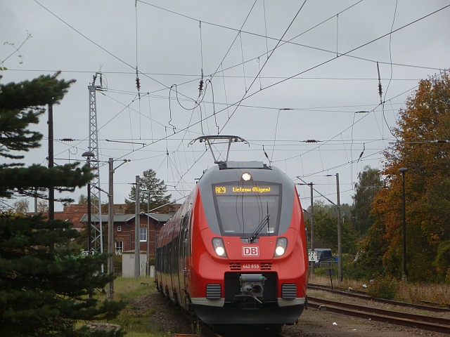

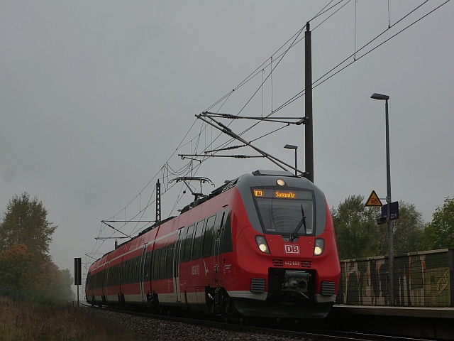

Ich war die gesamte vergangene Woche auf Rügen. Insgesamt vier Mal war ich an der Strecke und habe jedes Mal einen Talent-II gesehen. Scheint also derzeit eher die Regel zu sein.
