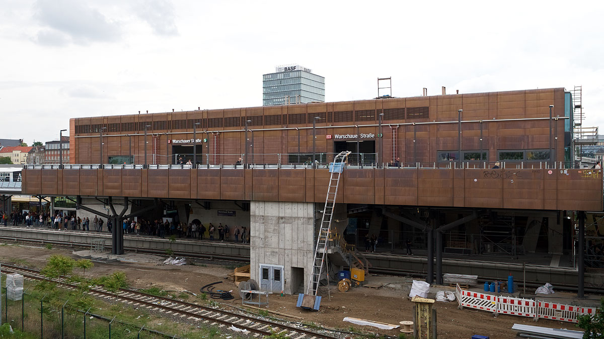

(3) ... sowie das Bahnsteigdach (rechts). Null Fortschritt.

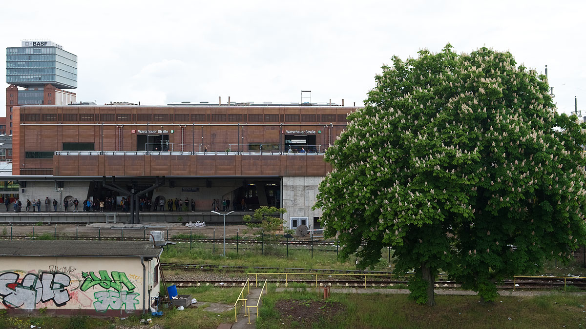

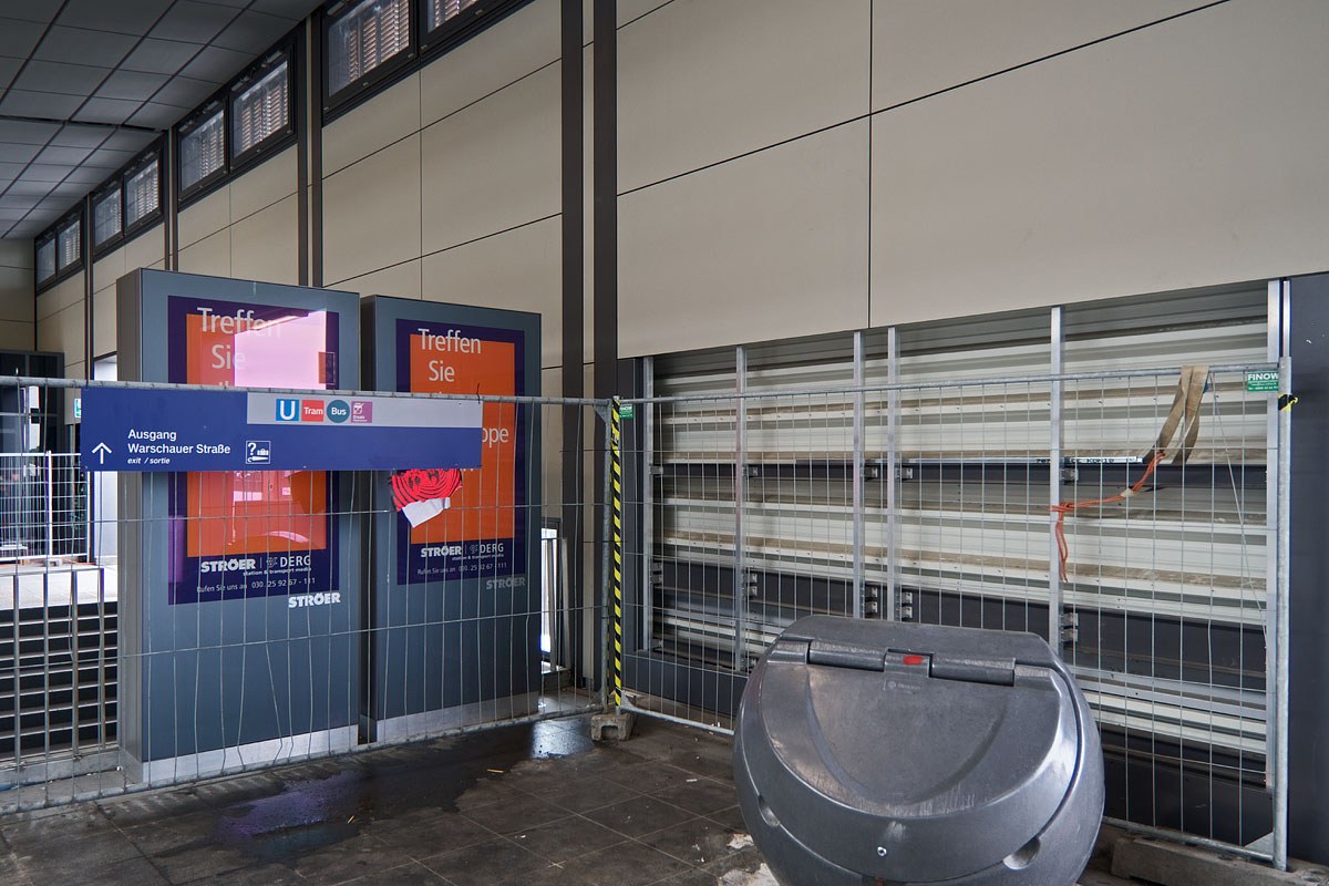

(4) Seit ziemlich genau zwei Monaten, seit Mitte März, ist die linke Hälfte des Haupteingangs abgesperrt, um davor (von einem Vorplatz möchte ich nicht sprechen) das Pflaster verlegen zu können. Gearbeitet wurde dort in den zwei Monaten anscheinend gar nicht.

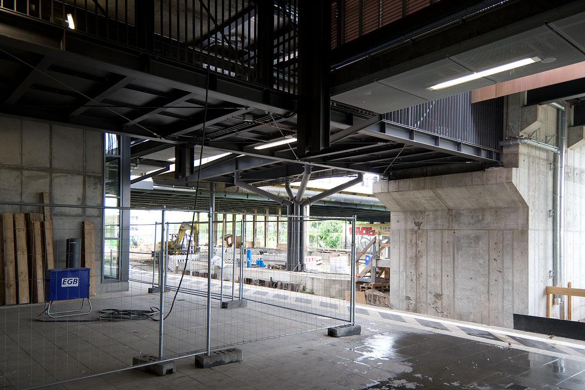

(5) Innen gibt es dagegen einen sensationellen Fortschritt: Zielanzeiger an den westlichen Treppenabgängen. Man beachte die Kabelführung, die ein weiteres unschönes Detail hinzufügt. Obwohl die Zielanzeiger von Anfang an (siehe Visualisierungen) vorgesehen waren, hat man dafür anscheinend keine Leerrohre für die Verkabelung in den Stahlbetonstützen verlegt.

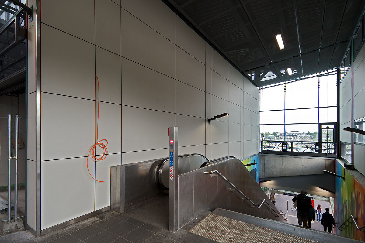

(6) Sensationell ist auch, dass nun zehn Monate nach der Inbetriebnahme die Brüstungen am südwestlichen Treppenabgang montiert werden. Links fehlen allerdings immer noch Wandverkleidungen.

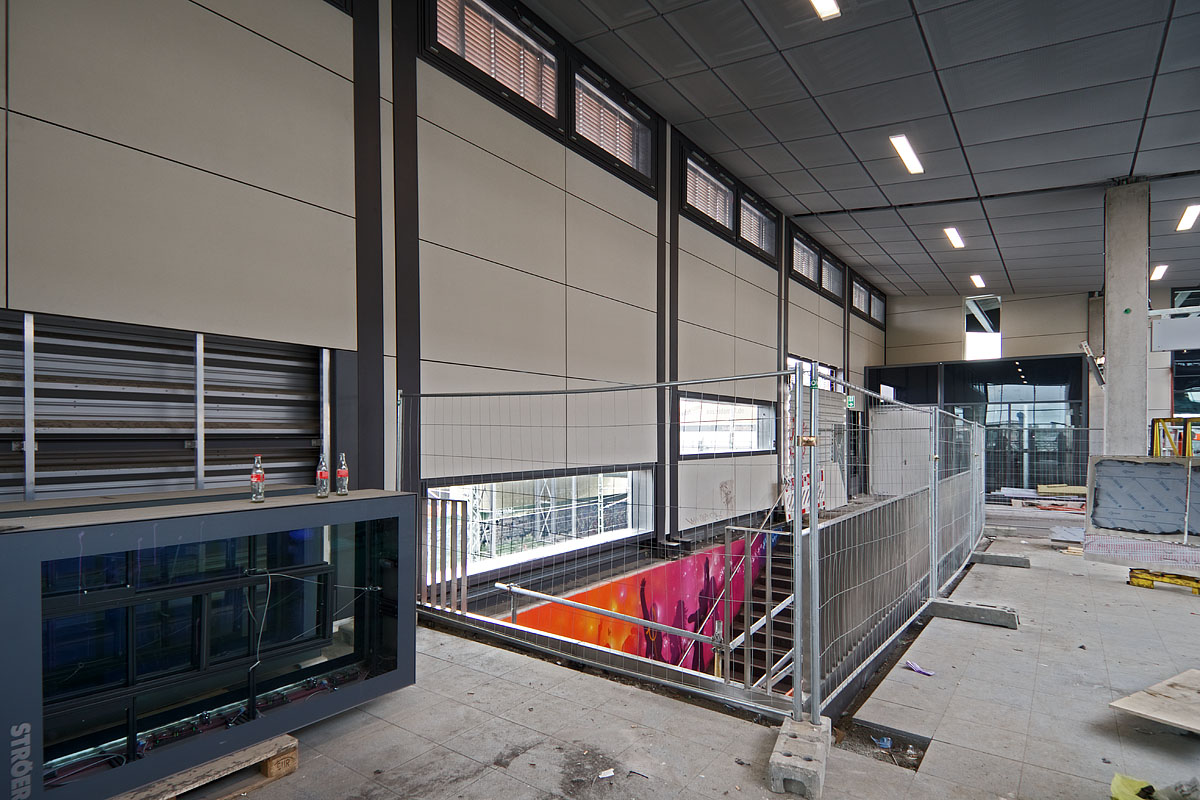

(7) Am südöstlichen Abgang sind die Wand- und Deckenverkleidungen inzwischen komplett, während die Abschlüsse und Anschlüsse bis heute fehlen.

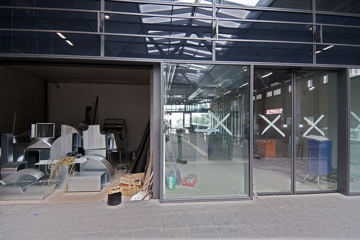

(8) In den Läden an der Ostseite geht es offensichtlich nicht besser voran - jede Menge Belüftungskanäle warten immer noch auf die Montage.
(9) Auch im Laden auf der Nordseite ist seit Monaten kaum ein Fortschritt zu erkennen ...

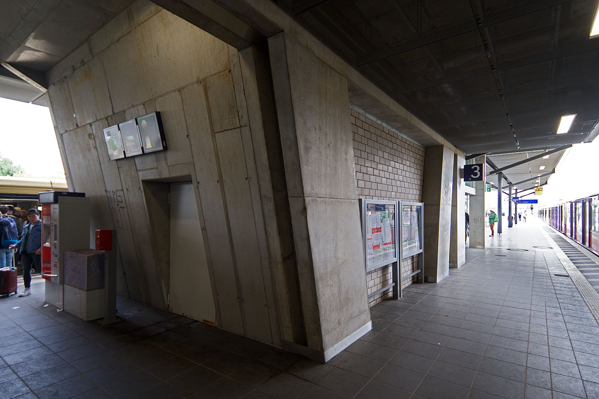

(10) ... ebenso wie an den Aufzügen.

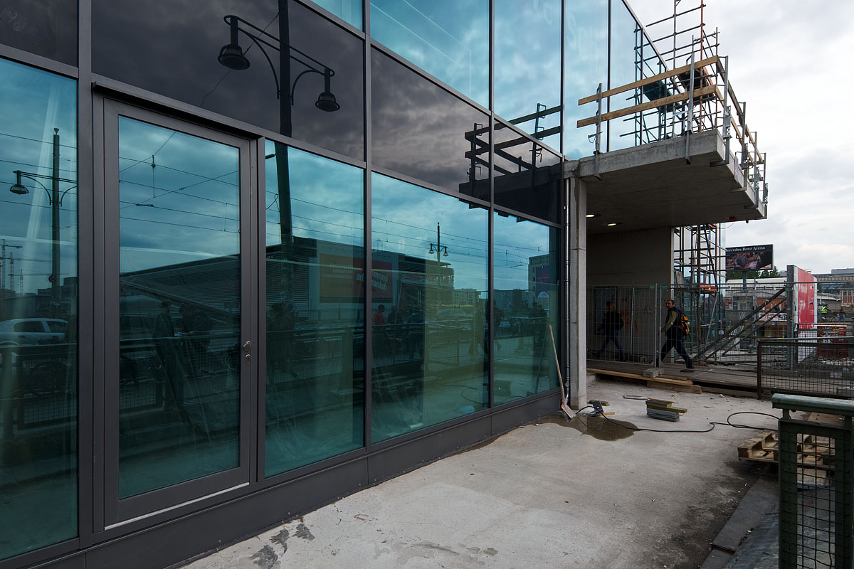

(11) Sogar an der Nordseite, die zuerst begonnen wurde, ist die Fassadenverkleidung bis heute nicht vollständig. Und es regnet herein.
(12) Auch bis auf den Bahnsteig tropfte es an mehreren Stellen heftig durch, obwohl es am Aufnahmetag gar nicht geregnet hatte und am Vortag, dem 16. Mai, ebenfalls nur zeitweise und eher schwach. Hier weichen die Spatzen ihr erbeutetes Brot in den Pfützen auf. Hoffentlich wird das nicht noch zum Feuchtbiotop erklärt.
(13) Die Aufzüge sind immer noch weit von einer Inbetriebnahme entfernt, hier auf Bahnsteig B ...
(14) ... und hier auf dem südlichen Bahnsteig A.

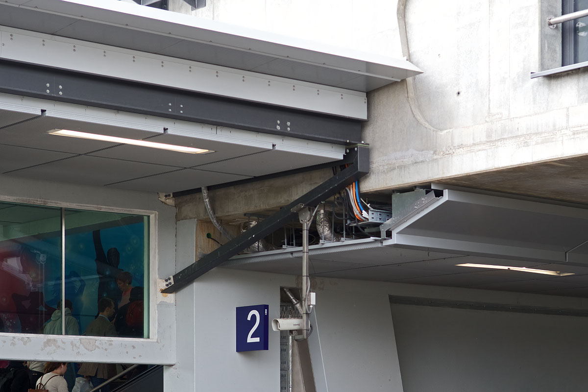

(17) Auch das hier wirkt dermaßen bizarr, dass es nur noch zum Fremdschämen ist. Meines Wissens wurde an diesem Übergang nie etwas umgeplant, man hat sich wohl einfach nie einen Gedenken darum gemacht. In einer Semesterarbeit würde ich einen solchen Fehler akzeptieren, in der realen Umsetzung leider nicht.

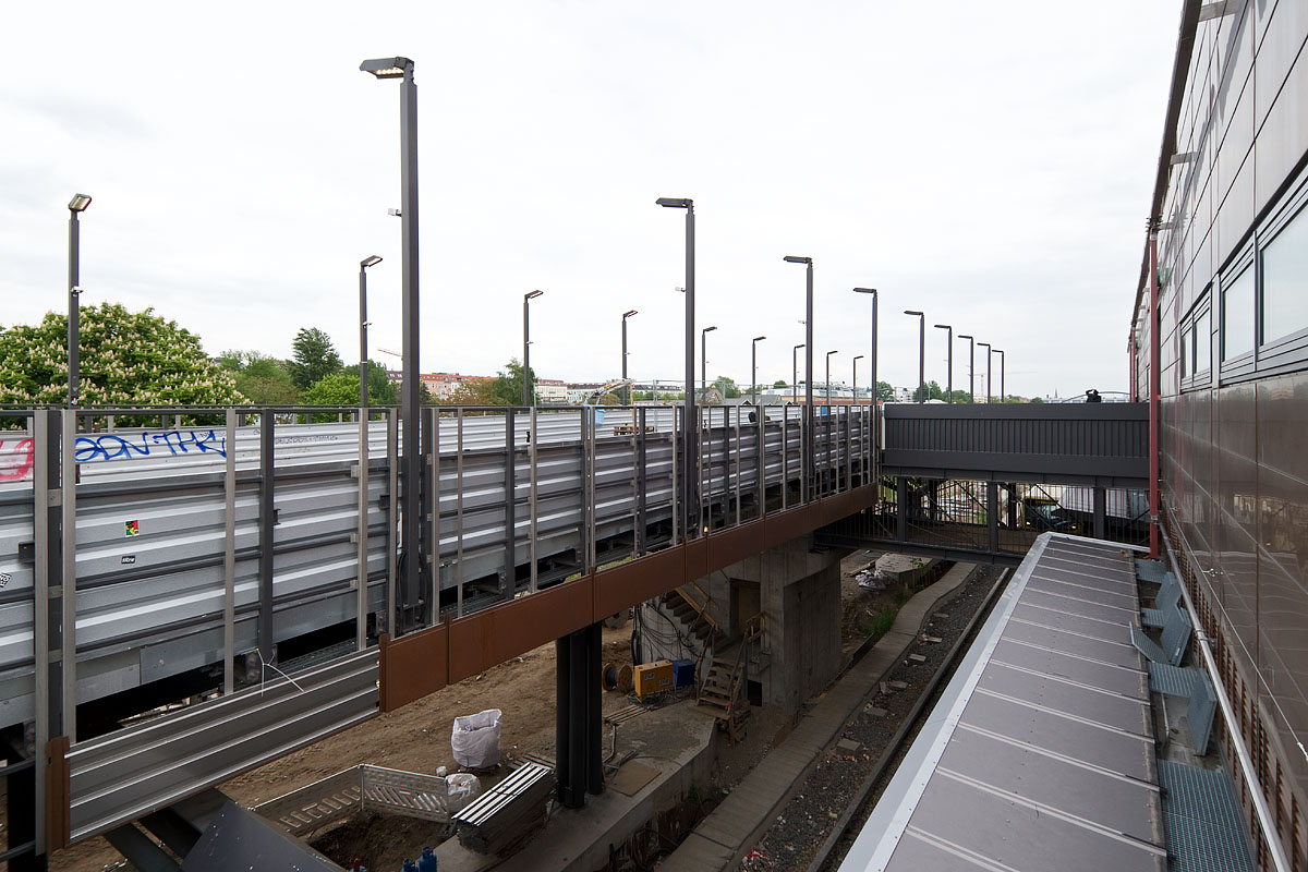

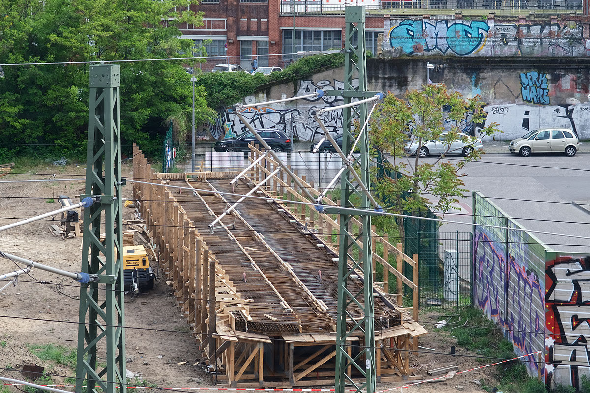

(18) Der einzige Lichtblick ist der nun doch recht gute Fortschritt am Brückenüberbau für den Steg auf der Südseite. Er soll mutmaßlich über Pfingsten eingehoben werden, was durchaus noch ambitioniert ist. Man darf gespannt sein.

Die offenen Kanäle laden ja geradezu zur Brandstiftung ein (Bild 17)

7. Neuplanung dilettantisch geplanter Kabelführungen und persönliche Haftbarmachung der Verantwortlichen

Hier noch ein Foto von heute: Der Brückenüberbau wurde nun teilweise betoniert. Langsam läuft auch die Zeit davon, denn der Einhub ist ja für Pfingsten geplant, also in zwei Wochen. Warum in der Mitte und am vorderen Ende noch nicht betoniert wurde und ob dies eventuell erst im eingehobenen Zustand erfolgen soll, weiß ich nicht.
