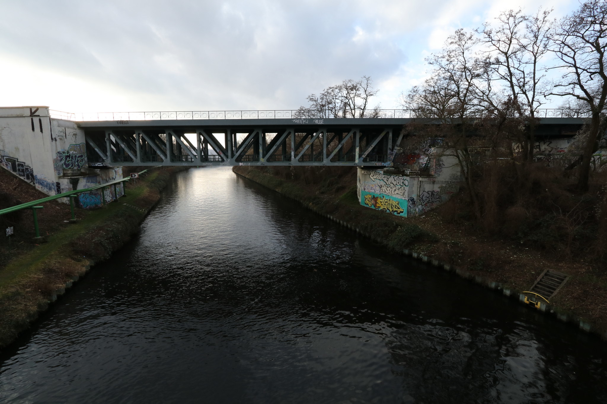

Hier noch einige Fotos der heutigen Brücke aus diversen Richtungen (ab Bild 57):
https://www.baustellen-doku.info/berlin_dresdener-bahn/PFA1_Marienfelde_Attilastrasse-Schichauweg/20170929/

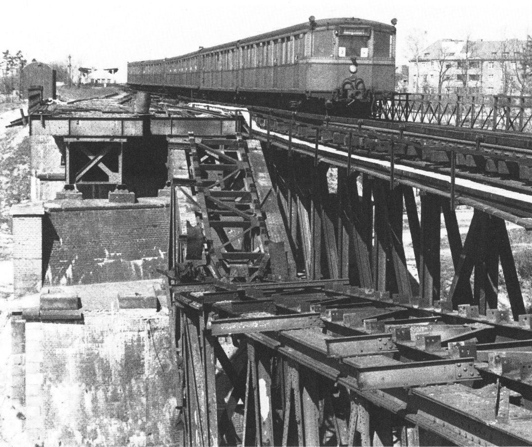

Das "Heft" "Die Bauwerke der Berliner S-Bahn, Die Vorortstrecke nach Zossen" enthält drei Seiten (144 bis 146) mit insgesamt sechs Fotos (Abb. 191 bis Abb. 196) zur Teltowkanalbrücke. Wenn ich das von dem "weißen bim" oben geschriebene richtig interpretiere, hatte sich der im Heft abgebildete Zustand bereits drei Jahre später (1988) geändert.
Brücke über den Teltowkanal
Knapp 300 m hinter [Anmerkung: gemeint ist südlich] dem Bahnhof Mariendorf [Anmerkung: heute Bahnhof Attilastraße] überquert die Bahnlinie den 1901-06 erbauten Teltowkanal auf einer 42 m langen Fachwerkbrücke, deren massive Widerlager (Ziegelmauerwerk, Eckquaderung aus Granit) auf einer Pfahlgründung errichtet wurden. Der auf der nördlichen Seite des Kanals angelegte Uferweg (Maulbronner Ufer) wurde mit einer Brückenkonstruktion aus massiven Blechträgern (Stützweite 19 m) überspannt, die ihre ursprüngliche Form (Verzierungen, Geländer) bis heute erhalten hat.
Erhalten geblieben ist auch die Dammschüttung, auf der die Bahnlinie während der Bauzeit der Brücke verschwenkt worden war. Eine baugleiche Brücke über den Teltowkanal wurde für die Anhalter Bahn errichtet, doch war jene für 4 Gleise ausgelegt, die der Dresdener Bahn nur für 3 Gleise.
Im Mai 1945, kurz vor Kriegsende, wurden die Brückenträger über den Teltowkanal gesprengt. Eine 1946 erbaute eingleisige hölzerne Notbrücke ermöglichte die Wiederaufnahme des durchgehenden Zugverkehrs, brannte jedoch im Sommer 1947 ab. Bis zur Erneuerung des östlichen Brückenträgers (1949) blieb die Strecke unterbrochen und konnte erst 1954, nach Ausbesserung auch des mittleren Brückenträgers, wieder zweigleisig befahren werden.
Der dritte westliche Brückenträger für das Gleis der Militärbahn wurde abgebaut.
Abb. 191: Die zerstörte Brücke über den Teltowkanal [Anmerkung: die Brücken über dem Maulbronner Ufer waren offensichtlich nicht zerstört worden]. Rechts eingleisige Notbrücke mit S-Bahnzug nach Rangsdorf. Foto 1949 (Landesbildstelle Berlin)

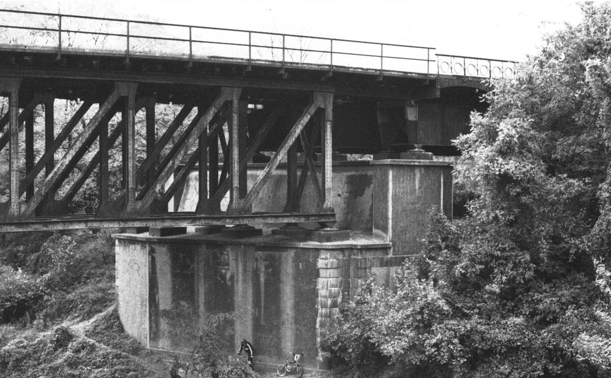

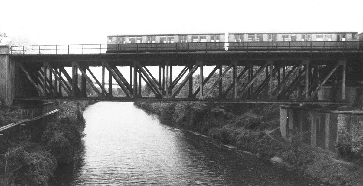

Abb. 192: Brücke über den Teltowkanal. Foto 1983 [Anmerkung: fotografiert aus östlicher Richtung vom heute so genannten Mariendorfer-Hafen-Steg]

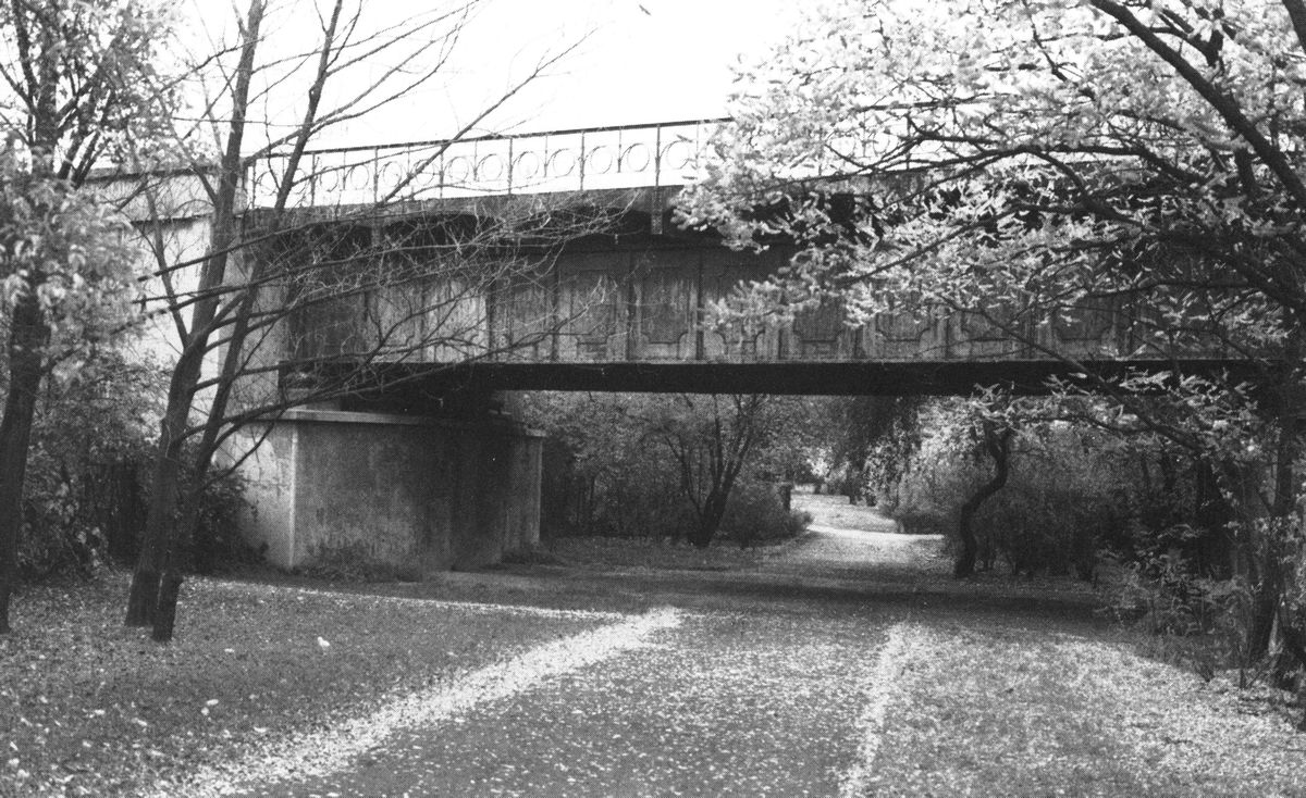

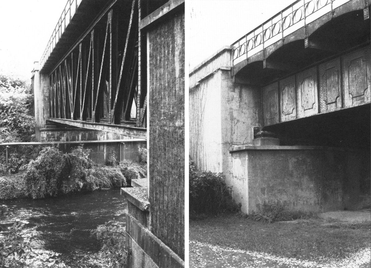

[links] Abb. 193: Ansicht des östlichen Brückenträgers, [rechts] Abb. 194: Unterführung des Uferweges (Detail)
Abb. 195: Blick auf den nördlichen Brückenpfeiler [Anmerkung: der in den Bauinformationen der Bahn "Mittelpfeiler" genannte, aus südöstlicher Richtung fotografierte Pfeiler]
Abb. 196: Unterführung des Uferweges (Maulbronner Ufer) [Anmerkung: aus westlicher Richtung fotografiert]
Beim oben genannten Umbau aus den Jahren 1988 bis 1990 scheint man die beiden S-Bahnbrücken um eine Achse nach Westen verschoben zu haben, weshalb jetzt die östlichste Achse für den Bau der beiden Fernbahnbrücken frei ist und das östlichste Drittel der drei (?) Widerlager entfernt werden kann/muss.
Ich glaube, das stimmt nicht. Aus dem Foto Abb. 193 glaube ich zu sehen, dass die Achsen des "Mittelpfeilers" nicht mit den Achsen der anderen Widerlager übereinstimmen. Man muss sich das vorort noch einmal genau ansehen.
Ich glaube, dass das eine optische Täuschung ist. Schau' Dir 'mal Abbildungen 193 und 195 zusammen an: Der Standort des Fotografen von Abb. 193 befindet sich auf Abb. 195 rechts hinter den Bäumen, beide Abbildungen zeigen also die östliche Seite und damit kannst Du erkennen, dass auf beiden Widerlagern die stadteinwärtige Brücke in der gleichen Achse verläuft (etwas anderes würde auch keine rechten Winkel von Brücke und Widerlager ergeben).

Ich sehe aber gerade Mathias Arndt beschreibt den Umbau 1988/89 genau so, wie Thomas vermutet. Es wurde also 1954 das mittlere Gleis errichtet und noch nicht bis an die Kante des nördlichen Widerlagers gebaut. Erst 1988 wurde ein neuer Überbau weiter westlich an die Kante des Widerlagers gesetzt und somit die S-Bahn nach Westen verschoben.

https://www.baustellen-doku.info/berlin_dresdener-bahn/PFA1_Marienfelde_Attilastrasse-Schichauweg/20170929/20170929-60-i610.jpg
Da die S-Bahn-Überbauten ja nun die mittlere und westliche Gleisachse belegen, was ist das dann für eine freie Achse am südlichen Widerlager auf der Westseite? Die gbt es tatsächlich nur dort, nicht am Mittelpfeiler und auch nicht am nördlichen Widerlager. Ganz gut auch im Luftbild zu erkennen.
