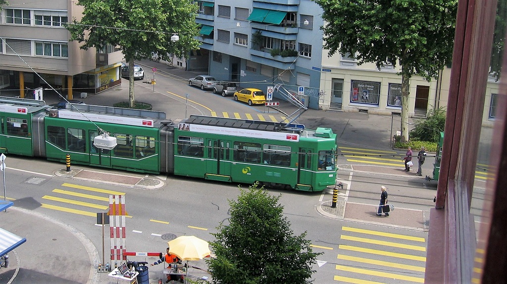

Aus der Schweiz kenne ich Zebrastreifen, die quasi im Gleisbereich unterbrochen sind, also nur auf der Fahrbahn gelten. Das Ganze sieht dann so aus:
Genau das ist das Prob, die unterbrochenen Zebrastreifen.
Die Fußgängster würden einfach weiterlatschen, und dann gibt's Hackepeter,weil sie sich auf einem "sicheren" Zebrastreifen wähnen.
Das hat auf dem Zebrastreifen in der Treskowallee mit Einführung der "West-STVO" zu einigen Unfällen geführt, nach dem die Zebrastreifen im Gleisbereich " geschwärzt" wurden.
Daraufhin hat man sie ganz entfernt.
Beispiele aus dem Ausland sind für solche Diskussionen immer schlecht, denn die Verkehrsregeln sind gerade was Straßenbahnen und das Queren von Fußgängern betrifft durchaus sehr unterschiedlich.
