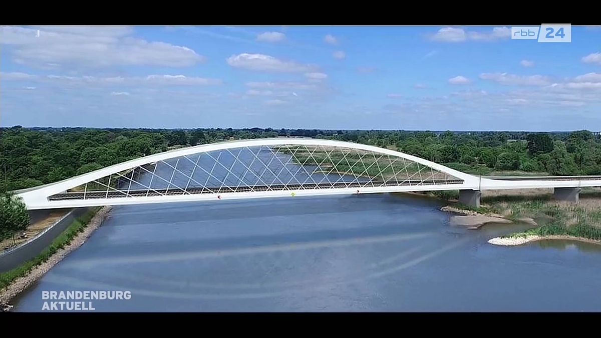

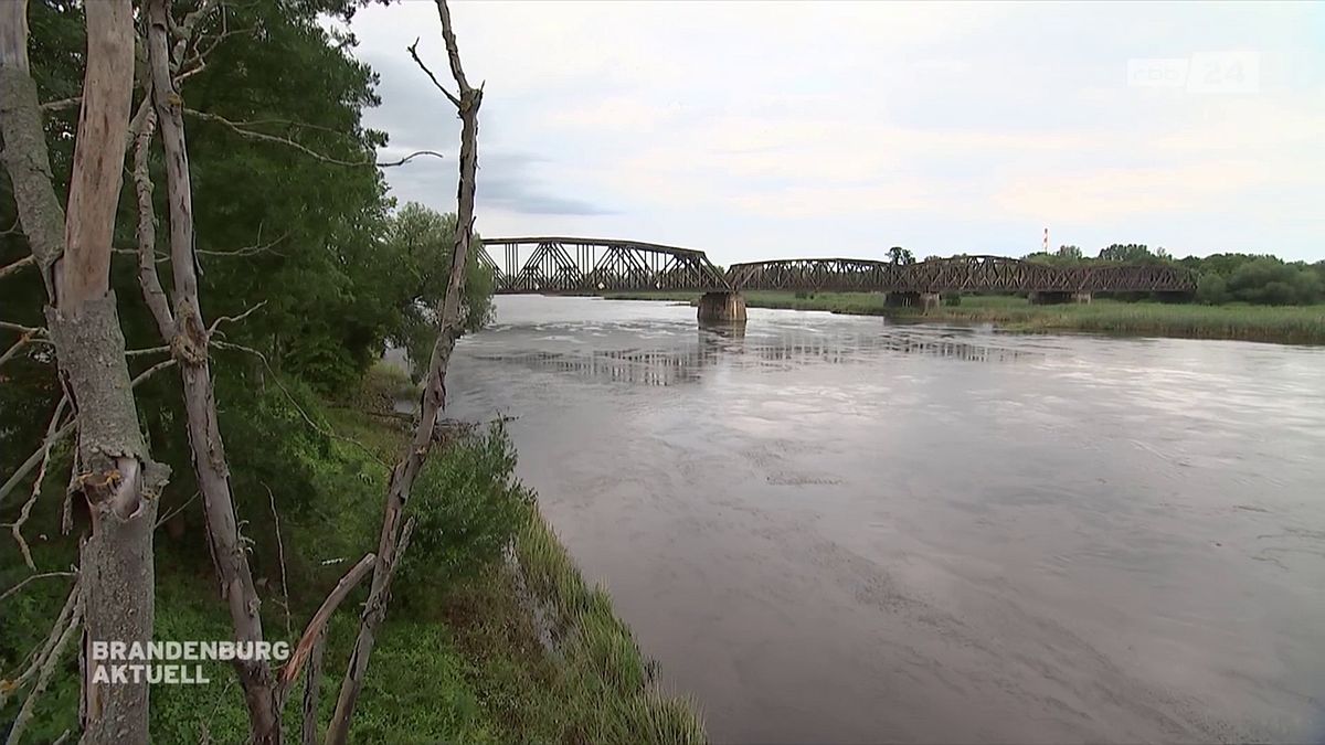

anlässlich des Baus der neuen Oderbrücken hat die RBB-Sendung Brandenburg Aktuell gestern über den Stand zum Ausbau der Ostbahn berichtet (Webseite Brandenburg Aktuell, RBB-Mediathek):
Sehr schöner Beitrag, Danke an Thomas für den Hinweis! Leider fehlt auf beiden angegebenen Webseiten der letzte Teil des Beitrags.
Bemerkenswert beim Brückenbauvorhaben ist, dass in der Planfeststellung noch großen Wert auf eine möglichst kurze Unterbrechung des Bahnverkehrs gelegt wurde. Der Siegerentwurf wurde u.a. deswegen ausgewählt. Geplant ist/war eine Vormontage neben der alten Brücke und bauphasenweises Einschieben. Nun wird dort ewig lange komplett gesperrt. Wieder einmal ein "schönes" Beispiel, wie wertlos die vom EBA bearbeiteten dicken Papierstapel sind. Und wirklich interessieren tut es dort niemanden, Hauptsache, man wirkt beschäftigt...
