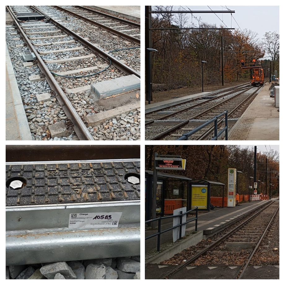

mal eine Frage in die Runde. Heute habe ich gesehen, dass auf dem stadteinwärtigen Gleis hinter der Weiche des neuen Gleiswechsels Kästen verbaut sind, auf die ich mir nicht so recht einen Reim machen kann. Weiß jemand, wozu die sind und, ob es sich um Rückfall- oder elektrische Weichen handelt? Stadtauswärtig gibt es derlei Kästen übrigens nicht!
Das sind Ortsbalisen, siehe hier, Bilder 18 und 19:
https://www.baustellen-doku.info/berlin_strassenbahn_adlershof_II_wista_schoeneweide/20200831/
Mit den Weichen haben die damit wohl so direkt nichts zu tun.

Vielen Dank zunächst einmal für die schnelle Resonanz! Gehören die kleinen "Kästen" außen an der Schiene auch dazu? Auf Deinem Foto Nummer 18 ist solch einer lediglich am linken Gleis zu erkennen.

Diese sog. Ortsbaken sind für die Standorterkennung der Züge zuständig. Von der korrekten Synchronisierung des Bordrechners mit dem RBL hängen u.a. LSA- und Weichenansteuerung ab sowie die korrekte Anzeige der Fahrplanlage bei Daisy.
Ist im Bordrechner beispielsweise eine falsche Route aktiv oder muss von der "richtigen" Route abgewichen werden, ohne eine hinter dem Abzweig entsprechend passende Route einzugeben, kann man den Fahrer öfter beim "A kaufen" an Ampeln beobachten.
Die kleinen, meist einseitig montierten Kästen dienen als Anschlusspunkt für Rückleitungskabel bzw. Erdungsanschlüsse. Im Rasengleis kommt man ja nur schlecht an die Fahrschienen ran.

Und da hier der E-Wagen der 68 die Fahrtrichtung und damit die Route wechselt, ist eine genaue Standortsychronisation für den Leitstellenrechner ebenso wichtig,
als auch für den beschriebenen Fall der "Wegfindung"des Bordrechners für die Elektrische.
Im Übrigen erstaunt mich, oder eher stelle ich fest das doch nur der einfache Wechsel "wieder" eingebaut wurde,
so wie es der Buschfunk schon bei der Erneuerung der Schleife meldete...(Bild 2)
