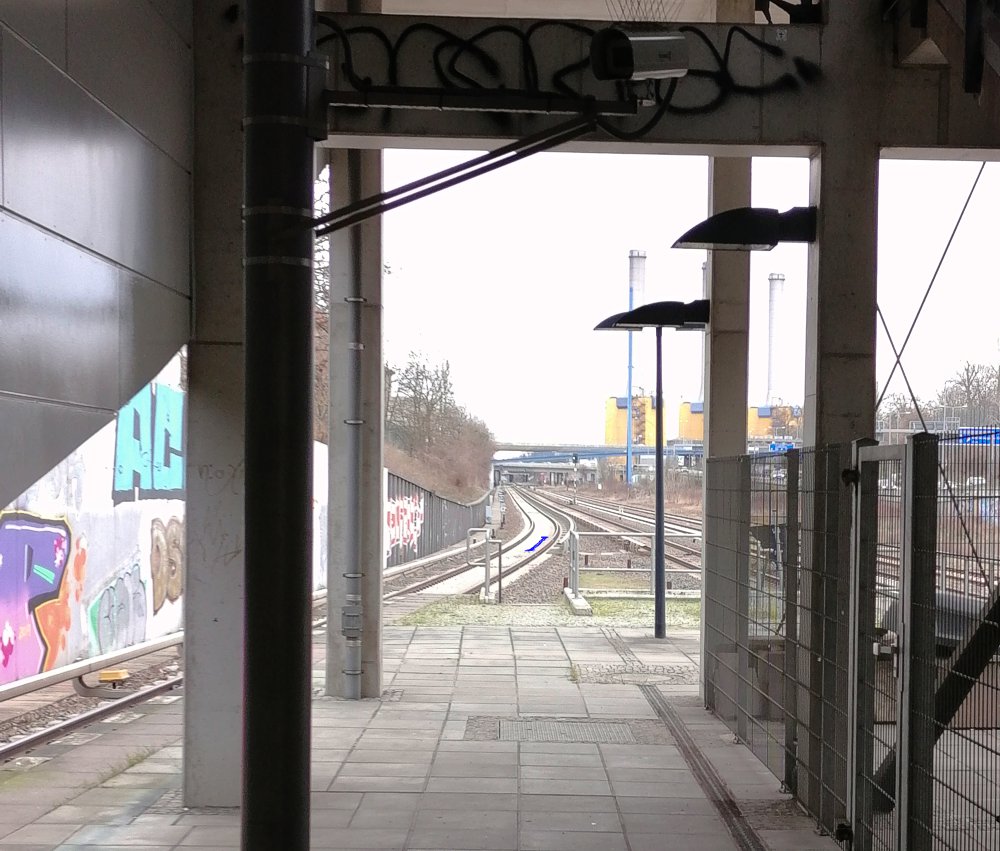

Das Problem liegt offenbar an derselben Ecke wie letzte Woche...
Sind das nicht eigentlich neue Gleise? Da war doch "neulich" erst einen Sommer lang SEV.
2015 wurden die Gleise erneuert.
Am Wochenende sah es für mich so aus, als ob der Schaden in der Kurve zur Einfahrt in den Bahnhof Hohenzollerndamm war.
Dort hatte das Gleis (der Rost) einen etwas anderen Farbton. Deckt sich mit der Störungsmeldung "bei km 28.5"
(Auf dem Bild blau markiert)
