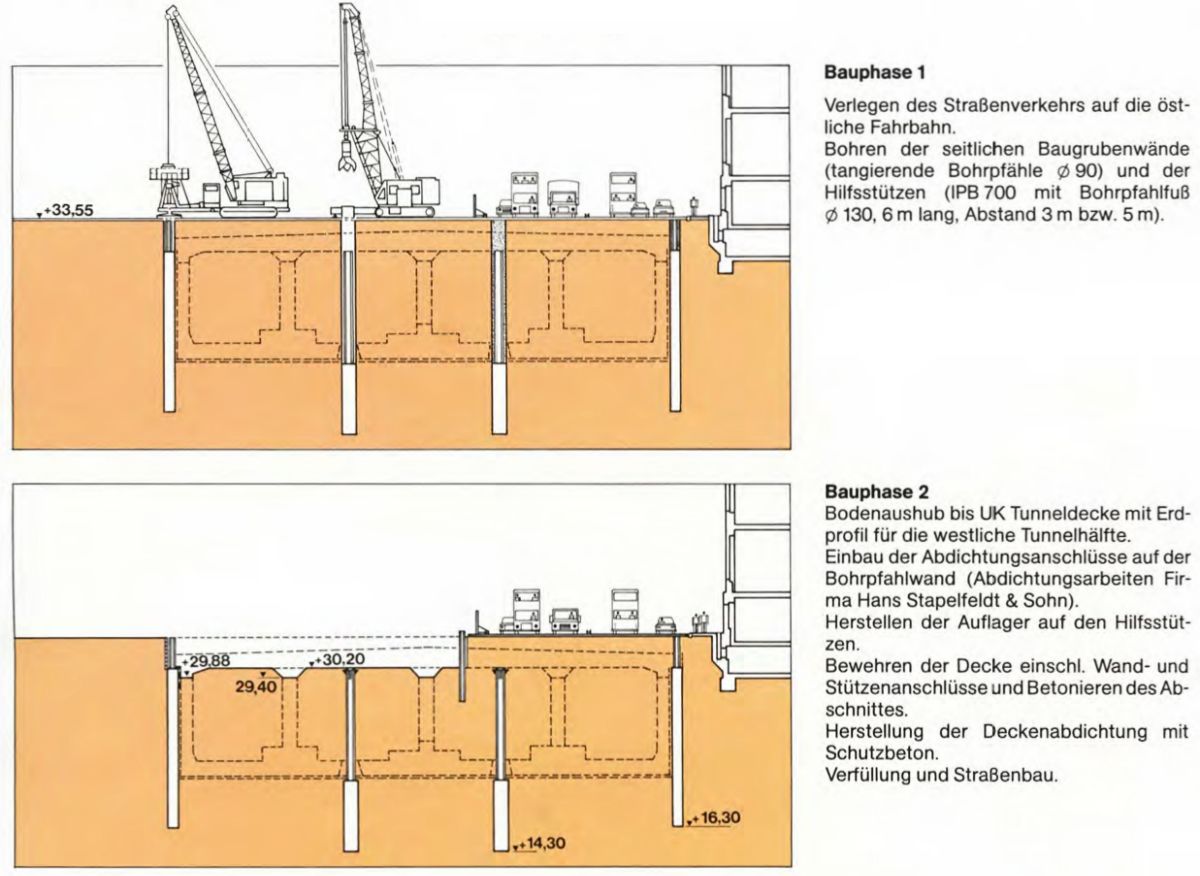

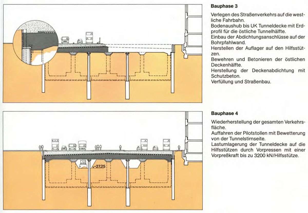

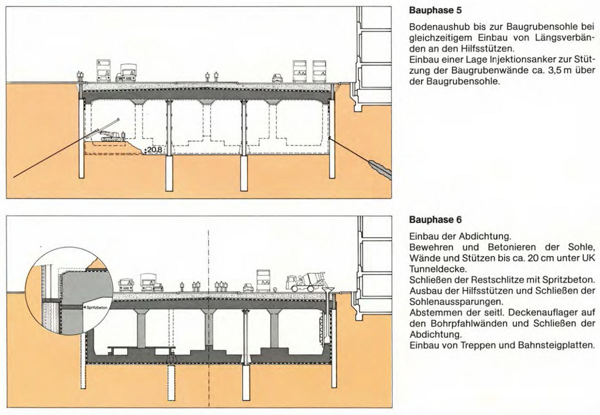

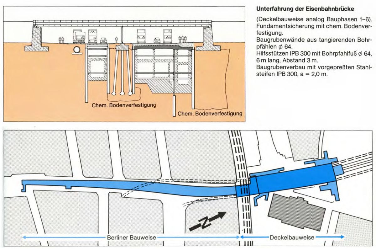

Das müsste dann schon Ebene -6 sein (auch für die Tieferlegung der S-Bahn), da alles zwischen Oberfläche und einer Tiefe von etwa 20 Metern vom ÖPNV besetzt ist. Zumindest zwischen Moritz- und Seeburger Straße (mit der Annahme, dass die Höhe eines Doppeldeckerbusses von 4 Metern eine "Ebene" ist). Hier ein paar Bilder aus einer Broschüre des Senats mit dem Titel "U-Bahn-Baulos H111" aus dem Jahr 1982:
-2 wäre für mich Laien der U-Bahnsteig (0 = Straße, -1 = Zwischengeschoss), und da ist neben der U7 noch ganz viel Platz. Man könnte sogar eine Kiss+Ride-Spur in den leeren Gleistrog legen...^^

Jedenfalls sehr beeindrucken, wie man gebaut hat, als es Berlinde noch nicht gab.
"Heidekraut" am 3.7.2021 um 5.46 Uhr:
Jedenfalls sehr beeindrucken[d], wie man gebaut hat, als es B[ä]rlinde noch nicht gab.
Doch doch, zwischen den U-Bahnhöfen Altstadt Spandau und Rathaus Spandau kam auch eine Schildvortriebsmaschine zum Einsatz, nur dass sie anders hieß.

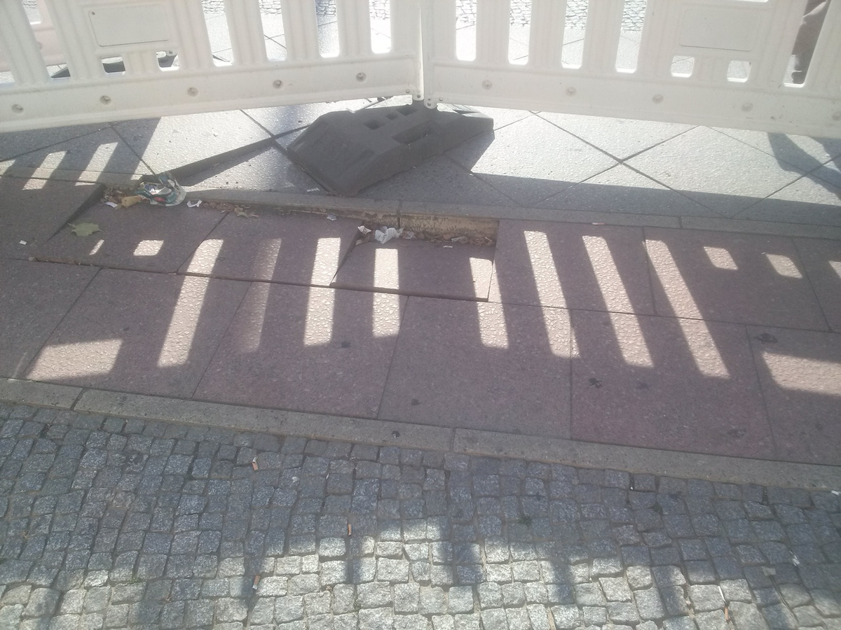

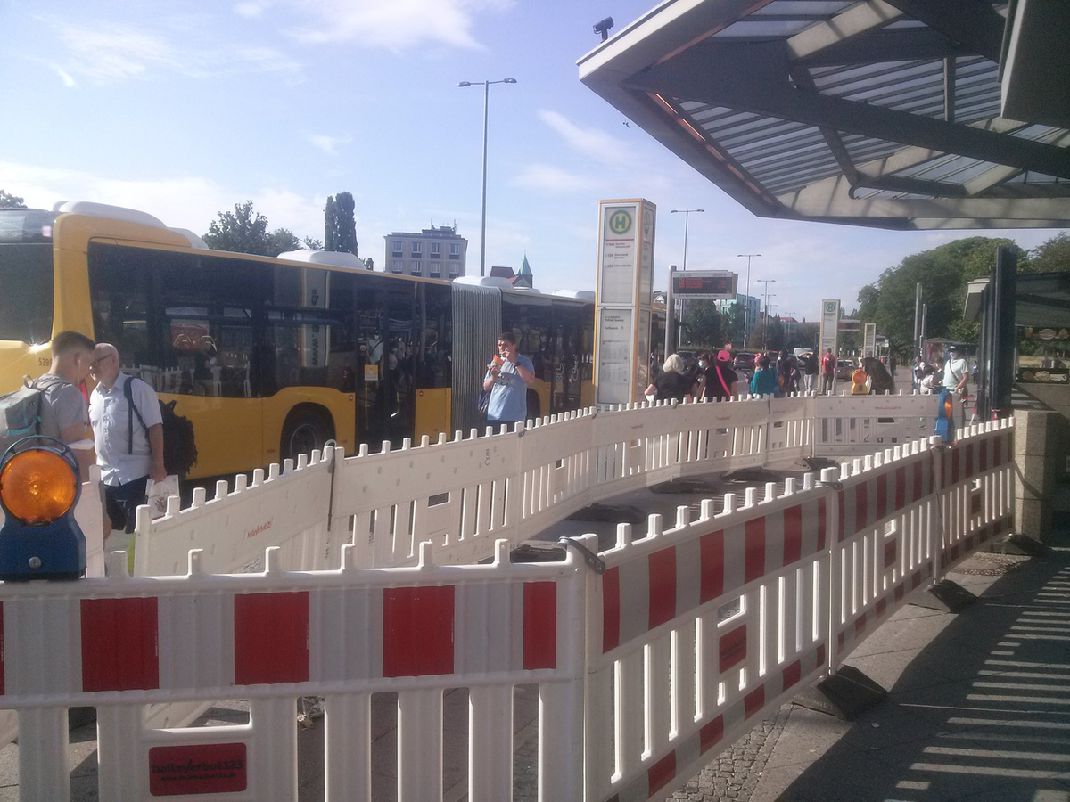

Der neue Schaden im Detail, die weiträumige Absperrung zeigt das noch nicht sichtbare Ausmass des Tagbruchs.

Was sehen wir? Eine einzige Radweg-Bodenplatte ist um ca 3cm abgesackt. Das kommt bundesweit jeden Tag zigfach vor und kann mit Einbaufehlern, Unterspülung durch Regenwasser oder tatsächlich einem erneuten Rohrbruch zu tun haben. Jedenfalls kann ich - zumal die zuständigen Stellen bereits geeignete/erforderliche Maßnahmen zur Verkehrssicherung ergriffen haben - keinen Grund sehen, hier ständig von "Tagbrüchen" (wenn, heißen die TagESbrüche) oder "Schäden großflächigen Ausmaßes" zu schwadronieren, als stünde der Untergang Spandaus minütlich bevor.
Ich habe von 1990 bis 2015 in Bochum gelebt. Was ein echter Tagesbruch anrichtet, muss mir also jetzt niemand darlegen...
Hallo Arnd, eigentlich hatte ich angenommen, dass du bis drei zählen kannst ;-)
Bitte mal die Lesebrille putzen (kleiner Spaß zum Abend ...).
