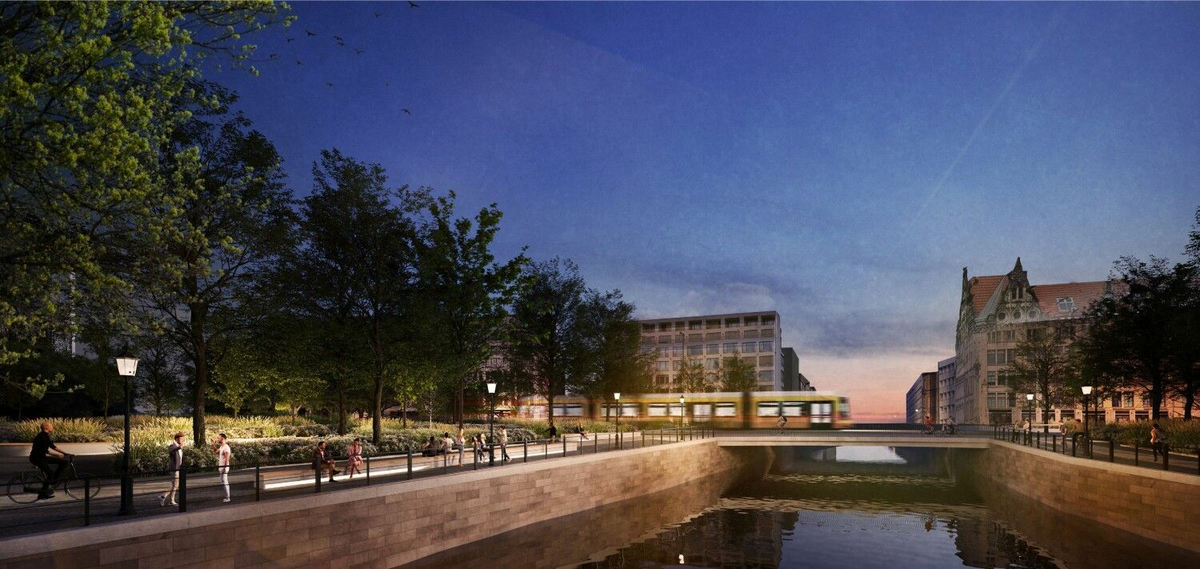

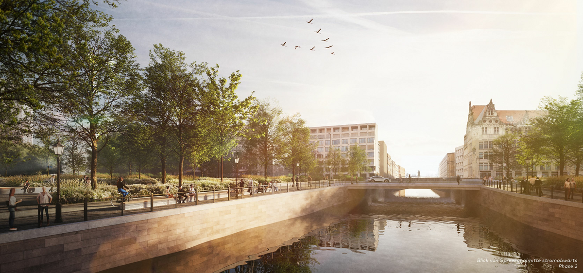

Heute (04.05.2023) habe ich mir die Ergebnisse des Wettbewerbs zur künftigen Gestaltung der Spittelmarkt-Brücke bei der Verkehrs-Senatsverwaltung (Brunnenstraße) angesehen, die noch bis nächste Woche dort zu sehen sind. Der erste Preis ist insofern exklusiv, weil in dieser Lösung die geplante Straßenbahn-Haltestelle direkt an den südwestlichen Brückenkopf andockt. Die direkte Zugänglichkeit von den Uferseiten und den Seiten des breiten Straßenraums ist gewährleistet. Es entsteht ein Mittelbahnsteig für die Tram mit vorteilhafter Erreichbarkeit aus dem Umfeld. Zu beachten gilt aber, dass dies erst in der dritten Phase der Neuordnung der urbanen Raums erreicht wird. Die erste und zweite Phase sind als Zwischenstufen vom autoorientierten Städtebau zur finalen integrierten Gestaltung gedacht. Nicht unwahrscheinlich, dass zweite bzw. dritte Phase nie erreicht werden... Die Wettbewerbsvorgabe zum phasenweisen Umbau widerspiegelt die divergierenden Interessen innerhalb der Verkehrsbehörde und m.M.n. den wenig motivierten Ansatz der Verwaltung zum zeitgemäßen Umbau zentraler Stadträume. Im folgenden seht Ihr noch die Phasenpläne, alle vom Wettbewerbsgewinner...
Inzwischen sind auch Visualisierungen des Siegerentwurfs der Neuen Gertraudenbrücke auf der Webseite von SenMVKU zu besichtigen: [www.berlin.de]
Die öffentliche Darstellung ist unter Angabe des Copyrights gestattet.
Visualisierung der Neuen Gertraudenbrücke - Blick von der Mitte des Spreekanals stromabwärts
Bild: sbp – schlaich bergermann partner
Visualisierung der Neuen Gertraudenbrücke - Abendstimmung mit Straßenbahn
Der geplante Straßenbahnbau ist auch der Hauptgrund für die vorzeitige Erneuerung der Stahlträgerrost-Konstruktion mit orthotropen Fahrbahnplatten aus dem Jahr 1978, denn anders als bei der Vielzahl von Spannbetonbrücken aus den 1950er und 1960er Jahren ist hier keine unmittelbare Einsturzgefahr zu befürchten und die Belastung aus dem Straßenverkehrsaufkommen der Bundesstraße B1 sollte eigentlich rückläufig sein.
Bei der Neuplanung wurde auf die bisherigen Uferwege direkt am Spreekanal und damit auf die Unterquerung der Bundesstraße durch Fußgänger/Fahrradfahrer verzichtet. Wahrscheinlich wäre ein barrierefreier Zugang vom Uferweg zur künftigen Straßenbahnhaltestelle nur schwer herzustellen gewesen. Dafür verringert sich die Spannweite des Neubaus um die Breite der Uferwege und führt zu geringeren Kosten und Materialeinsatz.
Aber der Westen ist erfolgreich von der Flut von Ost-KFZ abgeschottet, da die neue Gertraudenbrücke bei weitem nicht so viel MIV verkraftet.
