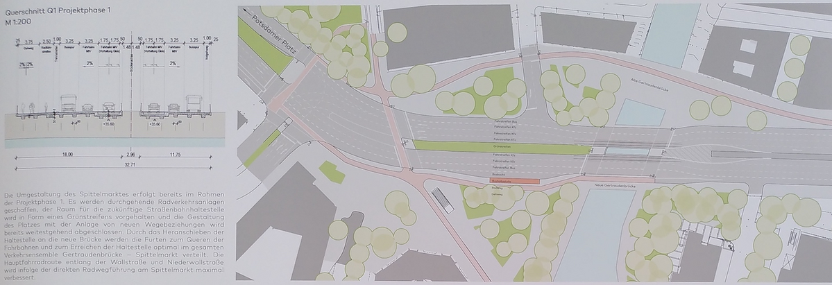

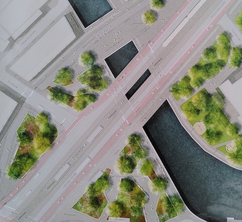

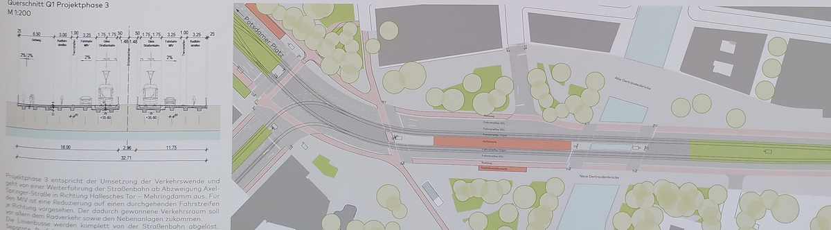

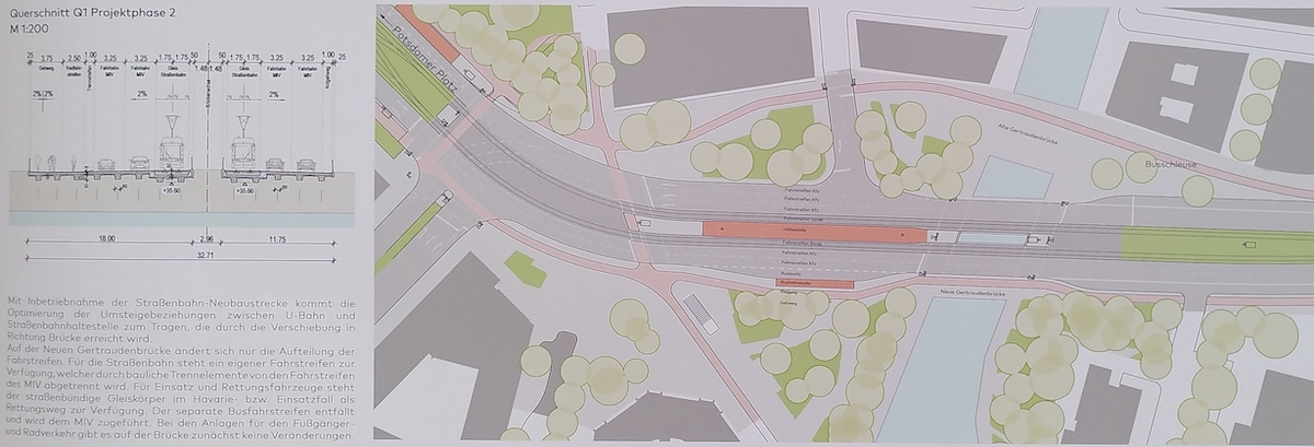

Heute (04.05.2023) habe ich mir die Ergebnisse des Wettbewerbs zur künftigen Gestaltung der Spittelmarkt-Brücke bei der Verkehrs-Senatsverwaltung (Brunnenstraße) angesehen, die noch bis nächste Woche dort zu sehen sind. Der erste Preis ist insofern exklusiv, weil in dieser Lösung die geplante Straßenbahn-Haltestelle direkt an den südwestlichen Brückenkopf andockt. Die direkte Zugänglichkeit von den Uferseiten und den Seiten des breiten Straßenraums ist gewährleistet. Es entsteht ein Mittelbahnsteig für die Tram mit vorteilhafter Erreichbarkeit aus dem Umfeld. Zu beachten gilt aber, dass dies erst in der dritten Phase der Neuordnung der urbanen Raums erreicht wird. Die erste und zweite Phase sind als Zwischenstufen vom autoorientierten Städtebau zur finalen integrierten Gestaltung gedacht. Nicht unwahrscheinlich, dass zweite bzw. dritte Phase nie erreicht werden... Die Wettbewerbsvorgabe zum phasenweisen Umbau widerspiegelt die divergierenden Interessen innerhalb der Verkehrsbehörde und m.M.n. den wenig motivierten Ansatz der Verwaltung zum zeitgemäßen Umbau zentraler Stadträume. Im folgenden seht Ihr noch die Phasenpläne, alle vom Wettbewerbsgewinner...
hier im Querschnitt und Aufsicht die Phase 3
hier Phase 2...
hier Phase 1...
Hallo FahrWerk,
ganz lieben Dank für die Grafiken und vor allem auch für die Erläuterungen dazu!
Ich glaube auch nicht daran, dass die Phasen 2 und 3 noch zu meinen Lebzeiten umgesetzt werden (ich bin aktuell Mitte 50) - aber wenn die neue Brücke wenigstens nicht für meine Enkelkinder im negativen Sinne verbaut wird, bin ich schon zufrieden.
Phase 3 sieht aus heutiger Sicht für mich gut aus - aber wer weiß, wie man in 30 oder 40 Jahren darüber denken wird, wenn die Phase dann erstmals konkret werden könnte.
