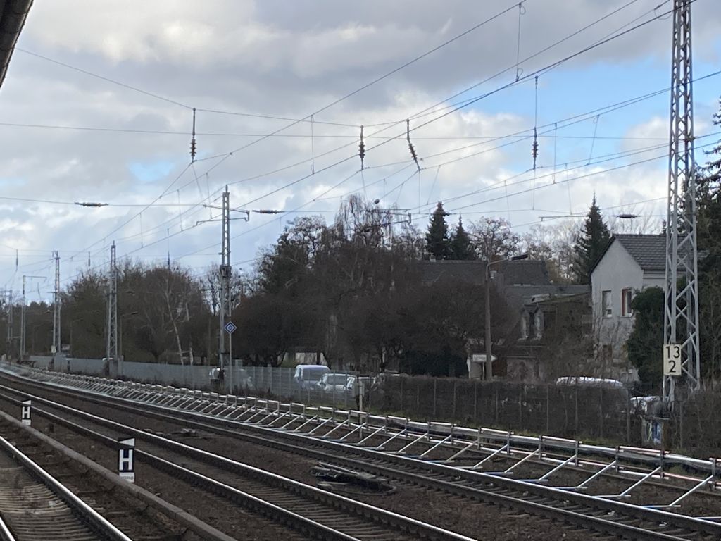

Es wird der vorhandene Personentunnel durch einen Neubau ersetzt, wobei der S-Bahnsteig im Wesentlichen unverändert bleiben soll. Die Verbindung des Tunnels zu den nördlich und südlich gelegenen Straßen erfolgt dann jeweils über Treppen sowie DIN-18040-konforme Rampen, während der Bahnsteig über einen konventionellen Aufzug nebst Treppe barrierefrei mit dem Tunnel verbunden wird.
Re: Umbau Bahnhof Köpenick - PFB liegt vor 11.01.2023 18:31 |
phönix
Erstaunlich. Bei der weiten Entfernung des S-Bahnsteigs vom bisherigen Tunnel hätte sich doch auch eine Rampenlösung für den Weg zwischen Tunnel und S-Bahnsteig angeboten.
[www.google.de]
Re: Umbau Bahnhof Köpenick - PFB liegt vor 11.01.2023 23:09 |
... dass der neue Tunnel unmittelbar am westlichen Bahnsteigende entstehen solle und der Alte im Nachgang dazu einschließlich aller jetzigen Zugangsbauwerke zurückgebaut bzw. verfüllt werde. Demnach bleibt für eine Rampe zwischen Tunnel und Bahnsteig gar kein Platz.
Re: Umbau Bahnhof Köpenick - PFB liegt vor 12.01.2023 00:26 |
phönix
Das bedeutet ja die Inanpruchnahme des jetzt noch eingezäunten (?) Grundstücks östlich des Wohnhauses neben dem bisherigen Fahrradabstellplatz.
Re: Umbau Bahnhof Köpenick - PFB liegt vor 13.01.2023 02:51 |
phönix
Re: Umbau Bahnhof Köpenick - PFB liegt vor 13.01.2023 16:33 |
phönix
Wohnhaus? Da ist doch nur die Bahnhofskneipe? Möglicherweise handelt es sich aber sowieso um Grundstücke der Bahn. Bei 61 m Versatz braucht aber die Bebauung gar nicht angetastet werden, je nach dem, wieviel Platz für die Rampe benötigt wird. Spannend wird ja sicher auch die Ausführung auf der nördlichen Seite.
Re: Umbau Bahnhof Köpenick - PFB liegt vor 16.01.2023 17:14 |
. . . Personenunterfuehrung_Hirschgarten_Berlin_Strecke_6153.pdf?__blob=publicationFile&v=2]Plangenehmigung zum barrierefreien Umbau des S-Bahnhofs Hirschgarten[/url][/b] erlassen - auf Antrag der DB Netz AG mit sofortiger Vollziehbarkeit.
Zusammenfassung: Es wird der vorhandene Personentunnel durch einen Neubau ersetzt, wobei der S-Bahnsteig im Wesentlichen unverändert bleiben soll. Die Verbindung des Tunnels zu den nördlich und südlich gelegenen Straßen erfolgt dann jeweils über Treppen sowie DIN-18040-konforme Rampen, während der Bahnsteig über einen konventionellen Aufzug nebst Treppe barrierefrei mit dem Tunnel verbunden wird.
Das Ganze ist also eine Standardlösung...
