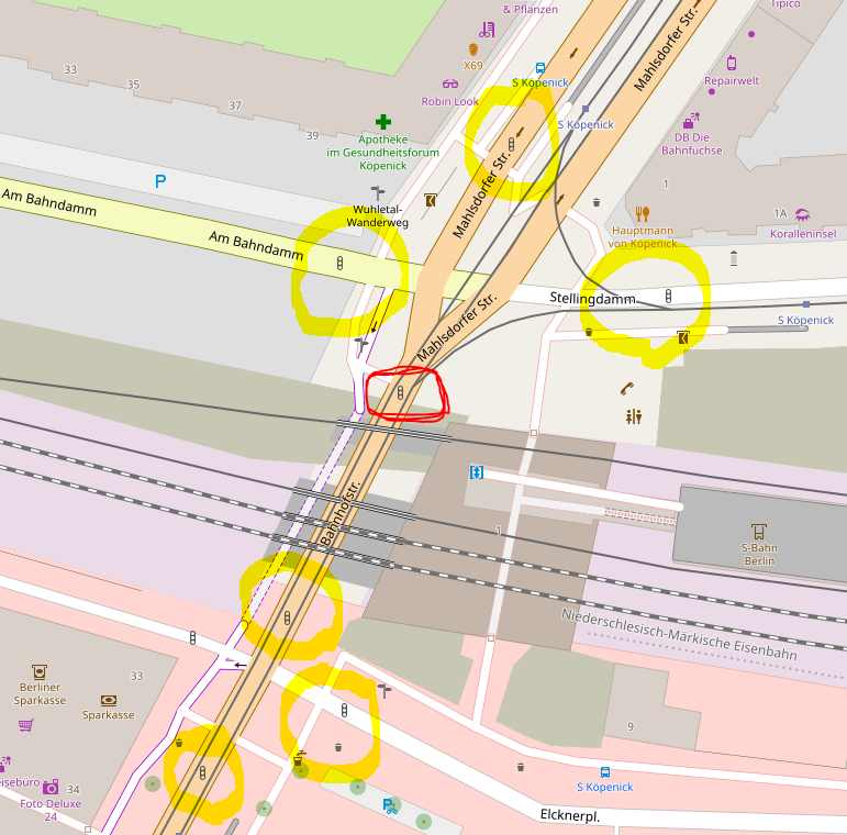

Bei der Ankunft in Köpenick vorhin habe ich mir noch einmal die Situation angeschaut und glaube nun auch, dass die Außerbetriebnahme der rot eingezeichneten Ampel (aus der OSM Karte) reichen würde, um für eine ordentliche Entspannung zu sorgen. Der Zulauf in alle Richtungen wurde schon in den letzten Jahren und wird immer noch sehr gut durch die 6 gelb gekennzeichneten Ampeln geregelt. Die rot gekennzeichnete Ampel war bis zur Schließung einer Fahrspur Richtung Norden im März 2023 dafür verantwortlich, dass die Straßenbahnen aus dem Süden, die in den Stellingdamm abgebogen sind, sich nicht mit den auf der Geradeausspur befindlichen Kfz duellierten. Ebenso regelte sie die Überquerungsmöglichkeit für Fußgänger auf der Nordseite des S-Bahnhofs. Beide Funktionen sind jetzt nicht mehr notwendig, denn sowohl die Überquerungsmöglichkeit für Fußgänger ist abgeschafft, als auch die 2. Fahrspur, auf der Kfz Richtung Norden fahren konnten. Einzige verbliebene Aufgabe wäre noch die Vermeidung von unfallträchtigen Situationen für Fußgänger in Höhe der Gaststätte Hauptmann von Köpenick - Aber das sollte man doch mit einer vernünftigen Programmierung der Zulaufampeln aus dem Süden hinbekommen?

Bei der Ankunft in Köpenick vorhin habe ich mir noch einmal die Situation angeschaut und glaube nun auch, dass die Außerbetriebnahme der rot eingezeichneten Ampel (aus der OSM Karte) reichen würde, um für eine ordentliche Entspannung zu sorgen. [...]
Das ist leider nicht möglich und würde die Durchlassfähigkeit weiter reduzieren. Die Räumzeit müsste dann vom Elcknerplatz bis zum Ende der Fußgängerfurten auf der Nordseite gerechnet werden, so dass am Elcknerplatz deutlich früher auf rot geschaltet werden müsste, um ein Nachfahren zu verhindern. Also gar keine gute Idee.
Richtig ist aber, dass genau diese Ampel der final limitierende Faktor ist. Dort müsste ein konsequent überwachtes Abbiegeverbot in die Straße Am Bahndamm bestehen. Zudem ist das Rechtsabbiegen in den Stellingdamm problematisch, weil Straßenbahn und Fußgänger nicht gleichzeitig frei haben können. Theoretisch ließe sich die Straßenbahnampel von F2 auf F5 umrüsten, so dass die Bahn bei Fußgängergrün in die Kreuzung einfahren darf, sie müsste aber trotzdem die Fußgänger passieren lassen und blockiert damit ebenso den nachfolgenden Verkehr. Theoretisch wäre eine Vorlaufphase möglich, indem die Straßenbahn als Pulkführer alle Freigaben hat, allerdings werden Vorlaufphasen höchst ungern geschaltet, weil dann die Fußgänger für Abbieger überraschend grün bekommen. Als Nachlaufphase müsste die Straßenbahn zuvor den MIV vorbei lassen, was angesichts der Haltestelle im Straßenraum auch nicht wirklich sinnvoll ist. Die Haltestelle inklusive Pförtnerampel ist somit auch Teil der komplexen Gemengelage.
Jetzt mal abgesehen von der aktuell problematischen Fahrzeugsituation im Köpenicker Netz (das Problem wird uns ja noch länger begleiten als die Trennung des Köpenicker Netzes vom übrigen Netz): wie wäre es, zu den problematischsten Zeiten entweder die 62E oder die 68 (oder beide) weiter nach Mahlsdorf-Süd zu führen, um die Zahl der nach rechts abbiegenden Bahnen zu reduzieren? Vielleicht würde man dadurch auch bei der 68 die Verstärkerfahrten von den Stammläufen trennen können und wäre bei den Schmöckwitzer Bahnen flexibler beim Fahrzeugeinsatz?
