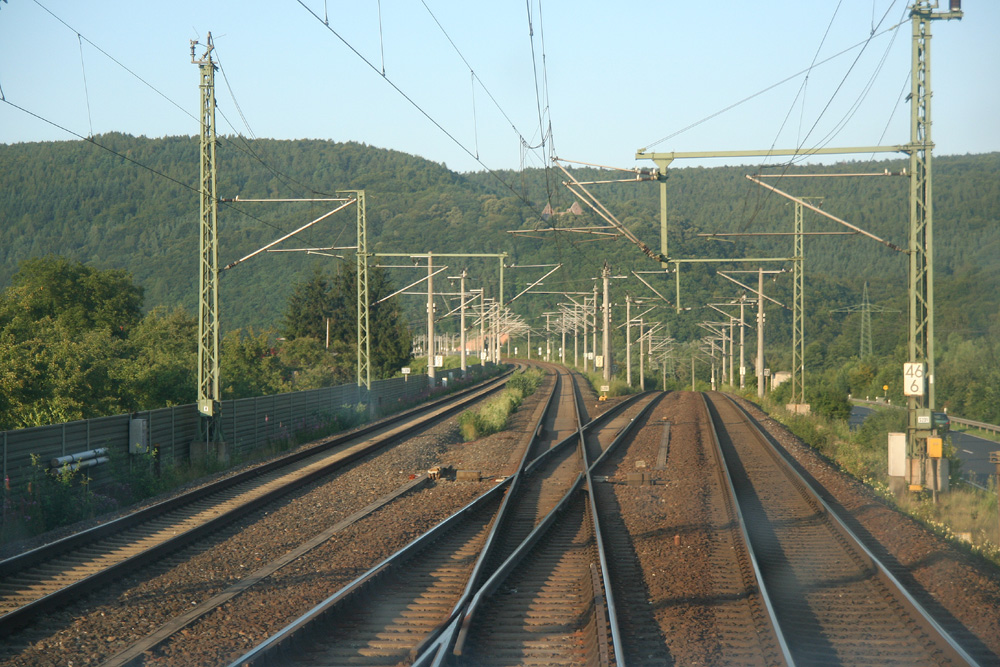

2 Weichen und 1 Kreuzung
07.04.2015 22:04
Hallo Wolfgang,
meinst du so einen 2gleisigen Abzweig = 2 Weichen + 1 Kreuzung?
Gruß elixir
elixir
Hallo Wolfgang,
Gruß elixir
Ja genau.
In Fürth Hbf gibt es ja so eine auch im Ostkopf, wo sich die Strecke von NN her kommend auf die Strecken nach Würzburg und Bamberg verzweigt.
Auf Deinem Bild, das scheint eine normale Kreuzung zu sein.
Eine Flachkreuzung - wie auch in Fürth - erlaubt höhere Abzweiggeschwindigkeiten.
Siehe Link.
[de.wikipedia.org]
Wobei das keine beweglichen Herzstückspitzen sind.

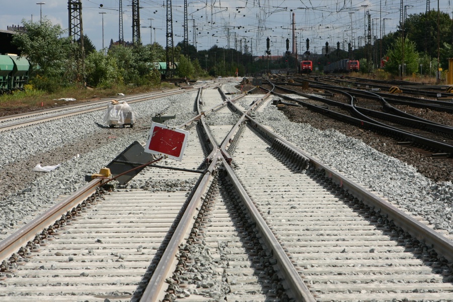

Edit:
hier ein Bild der Fürther Flachkreuzung nach dem Umbau 2009:
Gruß,
Wolfgang
[www.nahverkehr-franken.de]
2 mal bearbeitet. Zuletzt am 07.04.2015 22:37 von nvf.
