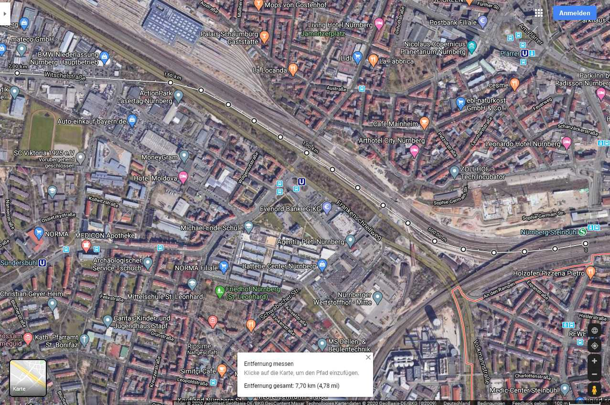

Die jetzt angedachte Neubaustrecke, sollte kurz hinter dem Hauptbahnhof Nürnberg in einem ca. 5,5 km langen Tunnel, bis zur Rednitz in Fürth - dort über die Rednitz ca. 1 km Brücke/Damm - unter der Alten Veste durch ca. 1 km Tunnel, danach kommt Wald.
Leider werde ich das aber nicht mehr erleben.
elixir
Könntest Du das vielleicht einmal in einem Plan einzeichnen, damit man sich das besser vorstellen kann. Wo genau entlang und von wo bis wo Tunnel, wo oberirdisch, usw.?
Zeichnen kann man recht einfach im Bayernatlas:
https://geoportal.bayern.de/bayernatlas/
Die Zeichnungen bleiben dort 1 Jahr erhalten.
Und woher hast Du diesen Trassenverlauf? Ist das eine Planung des BMVI oder der DB?
über einen Trassenverlauf habe ich nicht berichtet, sondern es wurde in einem Gespräch, das ich mitbekam, über diese mögliche Variante in Richtung Alte Veste, "nachgedacht"!
Ich habe nun nach einer Trasse gesucht, die Fürth umgeht, bei Neustadt/Aisch eine Anbindung an die alte Strecke ermöglicht und dabei zu folgendem Ergebnis gekommen.
In meinen Überlegungen wäre noch eine Verbindung zur Altstrecke bei Iphofen möglich (km 62 in meinem Entwurf).
Die Reststrecke bis Würzburg ist in Arbeit - jedoch nicht mehr so detailiert - erst vor Würzburg gehe ich wieder in mehr Details.
Falls jemand Interesse an den 10 Bildern hat, möge er mir eine Mail mit seiner Mail-Adresse zusenden, dann bekommt er die Bilder, da sie hier nur umständlich und ohne Zusammenhang einzustellen sind

Leider ist die von dir eingezeichnete Variante höhentechnisch nicht realisierbar.
R-ler
Könntest Du dies vielleicht näher erläutern?
An welcher/welchen Stelle/n liegt/liegen das/die Höhen-Problem/e, das/die Du siehst?

Die Rothenburgerstr. unterqwert die Bahnlinie, d.h. da muss die Strecke noch auf dem jetzigen niveu sein. Dann bleiben ca. 300m um von +10m auf ca. -10 m und dazwischen wird noch die kommende Rampe der FSW liegen.
R-ler
benji2
R-ler
Das geht natürlich nicht. Das hast Du schon Recht. – Das ist aber auch nach meinem Kenntnisstand und meinen eigenen dazu gemachten Berechnungen nicht der Plan.
Stattdessen soll die Überwindung der Höhe zwischen der +1-Lage (also ca. +10 m) und –1-Lage (also ca. –10 m) zwischen dem Steinbühler Tunnel und der geplanten Straßenunterführung Neue Kohlenhofstraße liegen. Das sind etwas mehr als 600 m Länge.
Und für diese Trassierung hatte ich das alles bereits einmal grob durchgerchnet:
https://www.bahninfo-forum.de/read.php?28,626984,649007#msg-649007
Quintessenz: Mit 30 oder 35 Promille geht es ziemlich sicher, um die Neue Kohlenhofstraße und auch die U2/U3 zu unterfahren. Mit 25 Promille könnte es auch gerade so gehen, wird aber knapp und könnte wegen der zu geringen Abstände bedeuten, dass eventuell unterirdische Kreuzungsbauwerke errichtet werden müssen (also zum Beispiel der U-Bahn-Tunnel im Kreuzungsbereich in unveränderter Lage neu errichtet oder zumindest dessen Sohle versteift werden müsste, um eine direkt darunter im rechten Winkel liegende ICE-Strecke zu ermöglichen). 35 Promille ist die maximal zulässige Längsneigung im TEN-HGV-Netz. Da es sich um einen Tunnel (keine Regen-nassen Schienen) handelt, und eine vergleichsweise kurze Strecke, so war damals das Diskussionsergebnis, dass man es wohl so bauen könnte und würde, selbst wenn in dieser Steigung das Einfahrsignal Nürnberg Hbf zum liegen käme und daher in der Steigung angefahren werden muss.
1 mal bearbeitet. Zuletzt am 07.08.2020 11:35 von benji2.
Hi,
so sehe ich das auch. 40 Promille auf der Schiefen Ebene geht doch auch schon viele Jahre lang - und das mit ner ollen S 3/6.
Mit ETCS in der Zukunft braucht kein Zug auf diesen fiktiven 500 Meter langen Steigung anzuhalten, die Einfahrt zum Hbf. muß für diese Strecke immer gewährleistet sein, was mit der modernen Technik doch möglich sein sollte?

Ich lehne mich jetzt mal ein wenig aus dem Fenster. Eine solche Baumaßnahme würde für mindestens ein Jahr die Verbindung nach Fürth kappen, bzw so einschränken, dass nur eingleisiger Verkehr (S-Bahn ausgenommen) möglich wäre. Das wäre ein Kollaps
nicht nur für den Fernverkehr...
M. E. Kann nur eine Ausfädelung jenseits Fürth zweckmäßig sein.
Willischiri
Dem möchte ich einmal völlig widersprechen.
(1.) Der Zeitgewinn durch ein Abtauchen bereits im Bereich Nürnberg Hbf ist beträchtlich.
(2.) Es ist mir nicht ersichtlich, warum man nicht eine Baulogistik finden sollte, die hier einen Bau ohne massive Beeinträchtigung der Bestandsstrecke erlaubt. Denn es ist hier sehr viel Platz: https://v.bayern.de/hdgPH
Die beiden Gleise bzw. Tunnelrampen der NBS würden abfallend in den heutigen Dammflächen der Treuchtlinger Strecke entstehen, also jeweils zwischen einem Fürther Gleis (auf Ebene bleibend, Mittelgleis und Südgleis) und einem Treuchtlinger Gleis (ansteigend).
– Hierfür setzt man zunächst zum Beispiel eine Bohrpfahlwand direkt neben jeweils dem Treuchtlinger Gleis und gräbt danach die bisherige Dammschräge ab. Nacheinander wird man also für eine gewisse Zeit jeweils eines der Treuchtlinger Gleise sperren müssen. Angesichts der überschaubaren Belegung der Treuchtlinger Strecle verkraftbar (derzeit baustellenbedingt im Bereich Eibach – Reichelsdorf auch nur eingleisig).
– Westlich der Steinbühler Tunnels braucht man dann für jedes der beiden NBS-Gleis zusätzlich noch jeweils eine zweite Bohrpfahlwand, diesmal direkt neben dem Fürther Gleis, denn ab hier gewinnt die NBS an Tiefe (beide Wände je NBS-Gleis ergeben dann zusammen den Tunneltrog der Rampe). Diese zweite Bohrpfahlwand kann man schon einmal grundsätzlich von der mit der jeweils ersten Bohrpfalwand geschaffenen neuen Ebene des künftigen NBS-Gleises schaffen. Wenn das angrenzende Fürther Gleis gesperrt werden muss, dann betrifft das gerade einmal EIN Gleis, nämlich das Nordgleis (5900-1) ODER das Mittelgleis (5900-2). Das jeweils andere Gleis und zusätzlich das Südgleis (5907-0) und das Gleis der Erlanger S-Bahn-Strecke (5972-0) sowieso sind unbetroffen. Von den vier Gleisen nach Fürth wäre also maximal ein Gleis gleichzeitig gesperrt und das auch nur wenige hundert Meter im kurzen Bereich der NBS-Tunnelrampe. Genau in diesem Bereich der Tunnelrampe gibt es jedoch gleich noch zwei weitere Gleise, mit denen man die Baustelle umfahren kann: Das nördliche Zuführungsgleis zur Regiowerkstatt (zwischen 5900-1 und 5972-0) sowie das südliche Gleis zur Regiowerkstatt (südlich des Südgleises 5907-0). Beide Gleise führen auch zur Strecke 5952, die Höhe Jansenbrücke wieder in die Fürther Strecke mündet. Es bestehen also effektiv sechs Gleise von und nach Fürth im Bereich der NBS-Tunnelrampen, von denen maximal eines gleichzeitig gesperrt sein muss.
– Im Bereich der Unterfahrung des Rother S-Bahn-Viadukts hat man viel Fläche, um die aufgeständerte Strecke zu unterfangen und zu unterfahren. Hier gibt es genug Bauverfahren aus dem Tunnel- und U-Bahn-Bau, die das ohne Sperrung der S-Bahn-Strecke erlauben. Und selbst wenn: Man könnte die Rother S-Bahn mit drei Bauweichen nördlich des Hp Sandreuth auch mal eine Zeit lang an Steinbühl vorbei über die Treuchtlinger Gleise in den Nürnberger Hbf führen.
– Kommt als nächstes die Kreuzung der beiden wegen des Abstandes vermutlich noch in Einzeltunneln liegenden NBS-Gleise mit dem Südgleis 5907-0 und dem Mittelgleis 5900-2. Hier gilt das Gleiche wie für die Unterfahrung des Rother S-Bahn-Viadukts: So etwas kann man unter laufendem Betrieb bauen, mit keinen oder allenfalls relativ kurzen Sperrpausen (ein Wochenende, eine Woche), vgl. das Einschieben des Rahmenbauwerks der Strecke 5952 unter der Ansbacher Strecke im Rahmen der Elektrifizierung vor wenigen Jahren. Selbst wenn in dieser Sperrpause beide Gleise fehlen würden, bestünde weiterhin die Umfahrbarkeit über die beiden Zuführungsgleise Süd und Nord der Regiowerkstatt. Es gibt für stark frequentierte Strecken aber sogar Lösungen, jeweils nur eines von zwei neben einander liegenden Gleisen für das Einbringen eines Kreuzungsbauwerks zu sperren. Also auch hier: vielfältige Möglichkeiten, um den Betrieb aufrecht zu erhalten.
– Und zuletzt die Kreuzung mit dem Komplex aus Streckengleis 5952-0, Regiowerkstatt Zuführung Süd sowie der Neuen Kohlenhofstraße: Hier ist erneut eine Menge Platz und es handelt sich zudem um Eisenbahnstrecken, auf die notfalls eine Zeit lang verzichtet werden kann, d. h. bauzeitliche Unterbrechung.
– So, und danach wäre man auch schon heraus aus den Eisenbahnanlagen. Je nachdem, ob die unter der Kohlenhofstraße erreichte Tiefenlage der NBS schon für einen rein bergmännischen Weiterbau ausreicht oder nicht, wird man eventuell bis zur Rothenburger Straße noch ein Stück des hohen Bahndamms abfangen müssen (bspw. per Spund- oder Bohrpfahlwände), um in offener Bauweise weiterzubauen. Spätestens auf Höhe der Unterfahrung von U2/U3 dürfte man jedoch bereits so weit unter dem Felshorizont sein, um bergmännisch weiterbauen zu können, denn auch die gegenüber der NBS höher liegende U-Bahn-Strecke wurde hier ja bereits bergmännisch gebaut, einschließlich des U-Bahnhofes Rothenburger Straße. Hier hat man dann auch eine NBS-Tieflage erreicht, mit der man voraussichtlich problemlos unter den Frankenschnellweg schwenken kann, ohne dass dessen künftiger Tunnel mangels Überdeckung einbricht, denn die NBS läge ja um mehr als die Höhe des U-Bahn-Tunnels unterhalb des FSW-Tunnels bzw. der westlichen FSW-Tunnelrampe.
