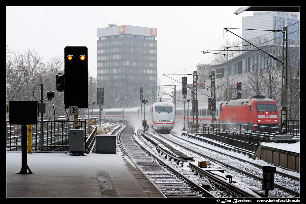

Ingo, erzähl kein Blech.
Die Verbindungsbahn ist mit dem so ziemlich dichtest möglichen Abstand von konventionellen Signalen ausgestattet und im Gleiswechselbetrieb befahrbar. So aus dem Kopf komme ich auf drei Blockabschnitte aus Richtung Hbf bereits bis zum Bahnsteig Dammtor.
Wo dasEinfahrsignal(nein, ich ergänze der Korrektheit mal Zwischensignal als Nachrücksignal [wahrscheinlich wird es eisenbahntechnisch eh falsch sein, da Dammtor nur ein Hp ist]) steht, ist sehr gut zu sehen - auf der Lombardsbrücke steht ein weiteres Blocksignal. Nur allein weiter Richtung Sternschanze komme ich bereits mal eben auf zwei weitere Abschnitte.
Ingo, macht es Dir nach wie vor Spaß, das Forum zu veralbern? Du stellst weiterhin Thesen in den Raum, die im flaschen Hals durchaus Nachwirkungen zeigen, keiner Überprüfung standhalten...
Was soll der Mist?

Lieber INW - die Verbindungsbahn hat - wenn ich jetzt richtig aus meinen morgendlichen Träumereien erinnere - ca. 9 Blockabschnitte. Die sind schon so kurz als möglich, was man immer sehen kann, wenn lange Güterzüge dirt stehen und ggf. noch im anderen Blockabschnitt stehen und die maximale Anzahl der Züge wird durch den Halt in Dammtor begrenzt. Ein Zug muss bremsen, anhalten, Fahrgastwechsel, anfahren und dann auch noch in den Hauptbahnhof reinkommen. Das begrenzt die Anzahl von Zügen, die auf der Verbindungsbahn gehandelt werden können. Ist doch logisch. Wie Jan schon so richtig sagte - 4 Blockabschnitte kannst Du mal in die Tonne treten. Ob es nun 9 Abschnitte sind oder ich im Gedächtnis einen zuviel hatte (weiss nicht ab welchem Punkt Jan die 3 Blockabschnitte gezählt hat) ist egal - es sind deutlich mehr als vier Stück!
