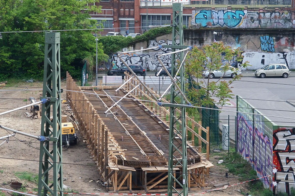

Ich binde hier ein älteres Bild von Manuel noch mal ein.
Man hat den Bewehrungsstahl offenbar deshalb hochgebogen, um das Schalbrett unterhalb der Biegung wieder frei zu bekommen.
Wenn ich mir das so ansehe dürften die Bewehrungen nicht zu lang sein.

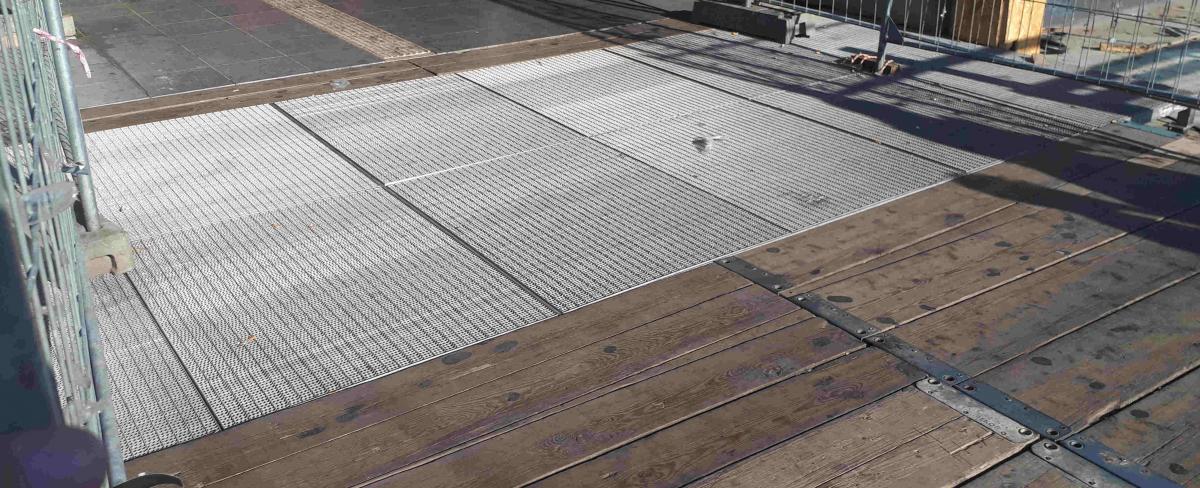

Es gibt wieder einen Baufortschritt zu vermelden: Derzeit ist der Haupteingang gesperrt weil man noch den Rest der Bodengitter verlegt und dann die fehlenden Bodenplatten verlegt.
Es geht immerhin voran - immerhin ist jetzt der Eingang fast in gesamter Breite nutzbar (1)

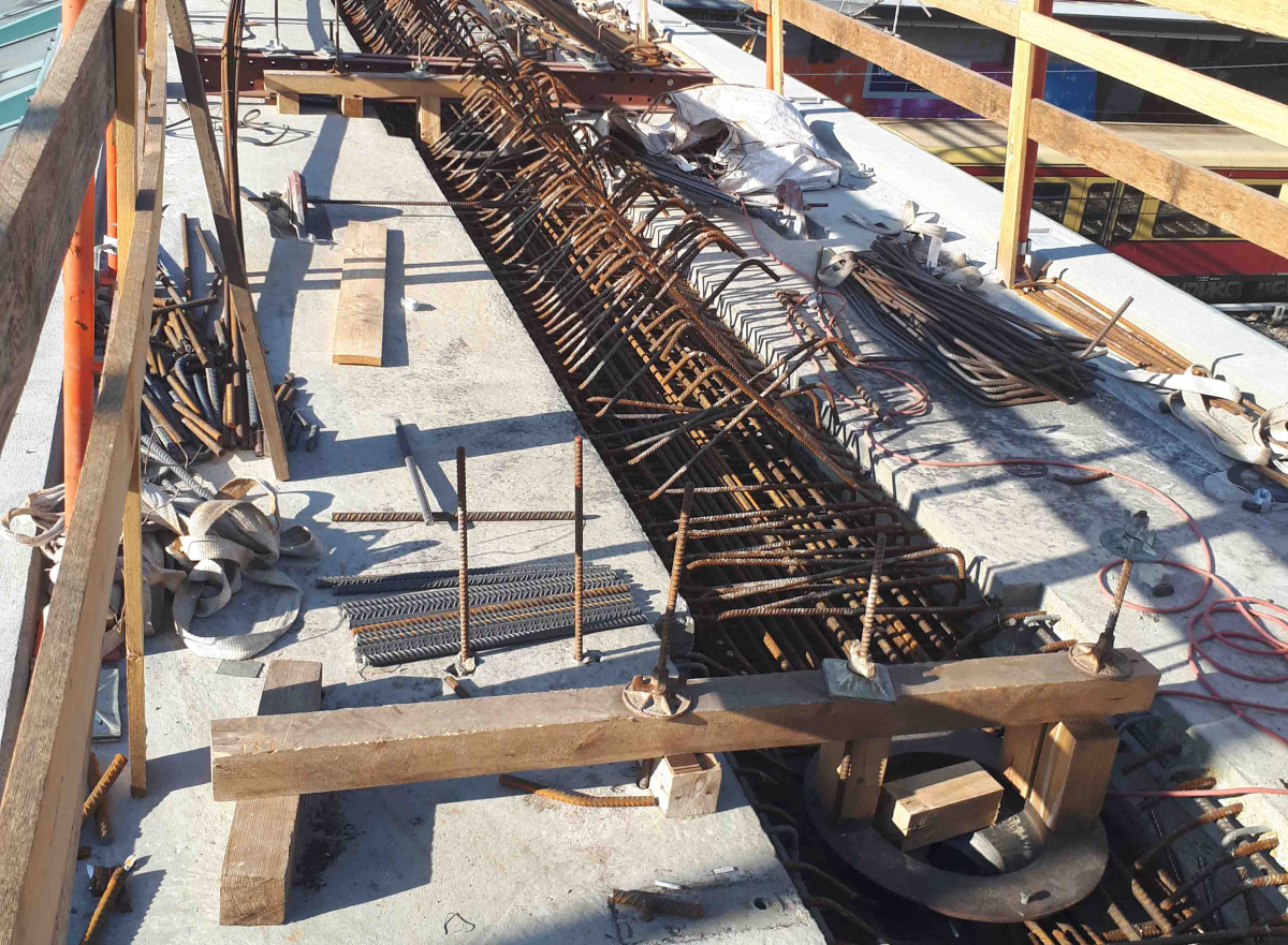

Am Steg tut sich auch etwas, es sind liegen jetzt Armierungseisen in Längsrichtung, und die ersten der hochgebogenen sind wieder in der Ausgangslage (2)

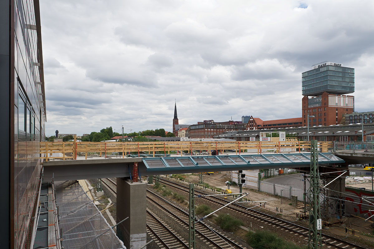

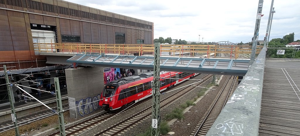

Zustand des neuen Steges von heute (5.7.2019):
Oh.. Schön.
Ist der Übergang vom Steg zur Treppe zum Bahnsteig im Bahnhof wirklich so erlaubt? Ich finde es sieht ziemlich gefährlich aus.

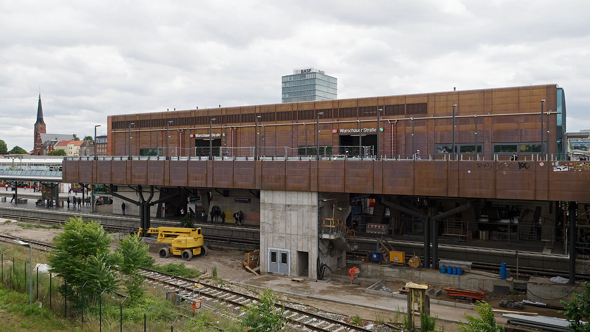

(1) Gesamtansicht von Norden: Seit einem halben Jahr nahezu null Fortschritt am Steg. Immerhin scheint das Hallendach nunmehr fertig zu sein.

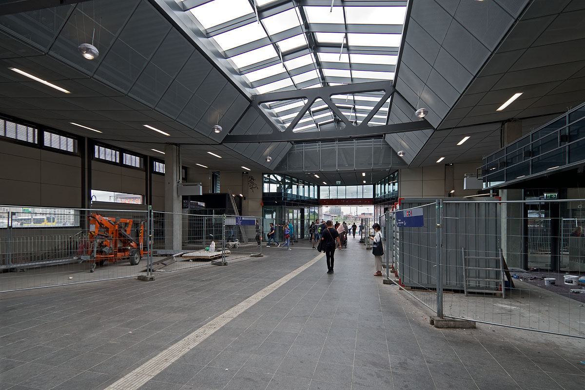

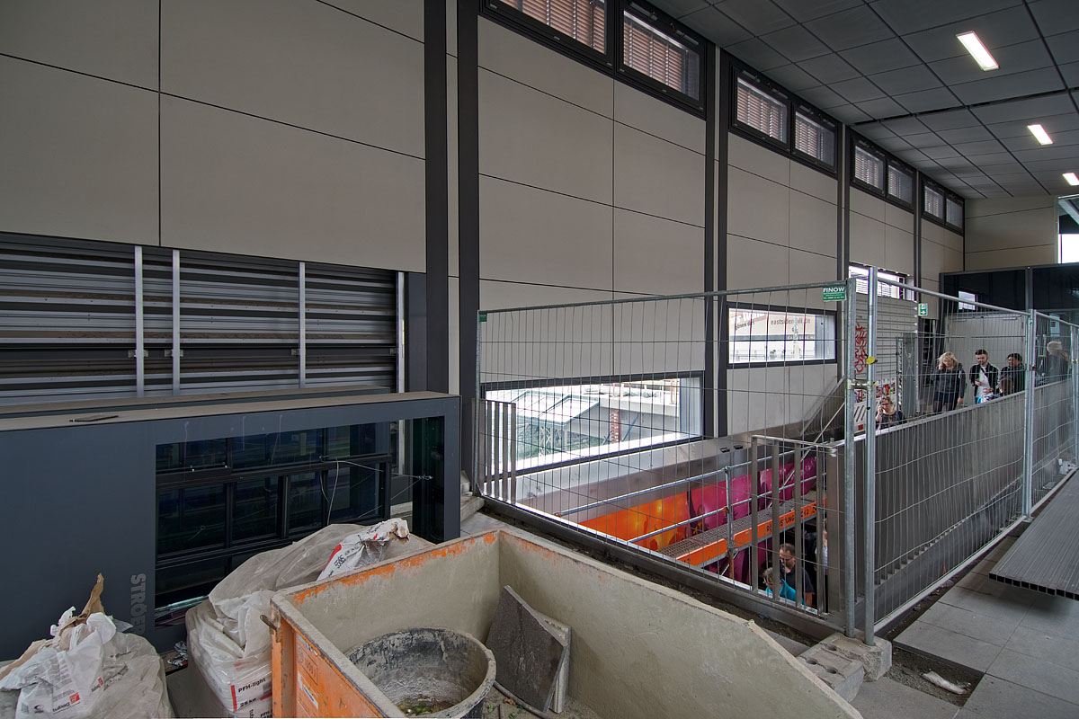

(2) Auch in der Halle kein erkennbarer Baufortschritt.
(3) Blick in Richtung Haupteingang

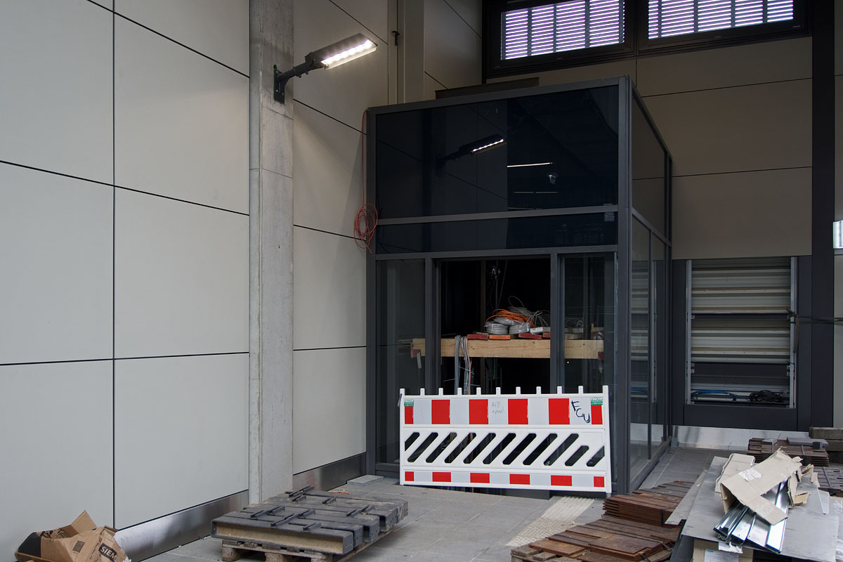

(4) Aufzug zum Bahnsteig B. Genau diesen Zustand hatten wir schon vor vielen Wochen, wenn nicht Monaten, so gesehen.

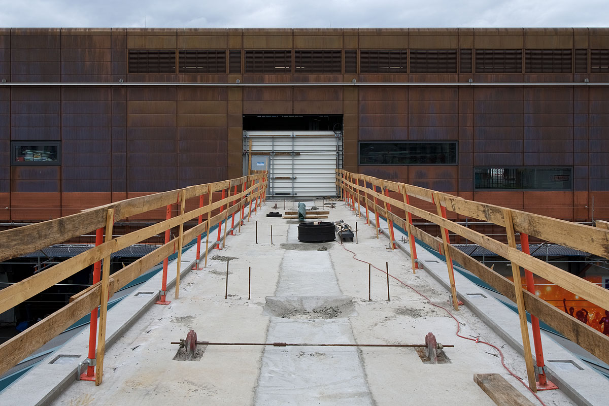

(7) Sehr erfreulich ist dagegen der Baufortschritt am letzten Stück der Überbaus für den Steg vom U-Bahnhof her. Inzwischen ist alles betoniert. In der Mitte sieht man die Öffnungen für die Regenwassereinläufe. Nun muss noch der Gehbahnbelag hergestellt werden, die Regenwassereinläufe müssen eingebaut und das finale Geländer montiert werden. Die Anschlagösen für den Einhub müssen ebenfalls noch entfernt werden. Das wäre es dann auf der Oberseite.

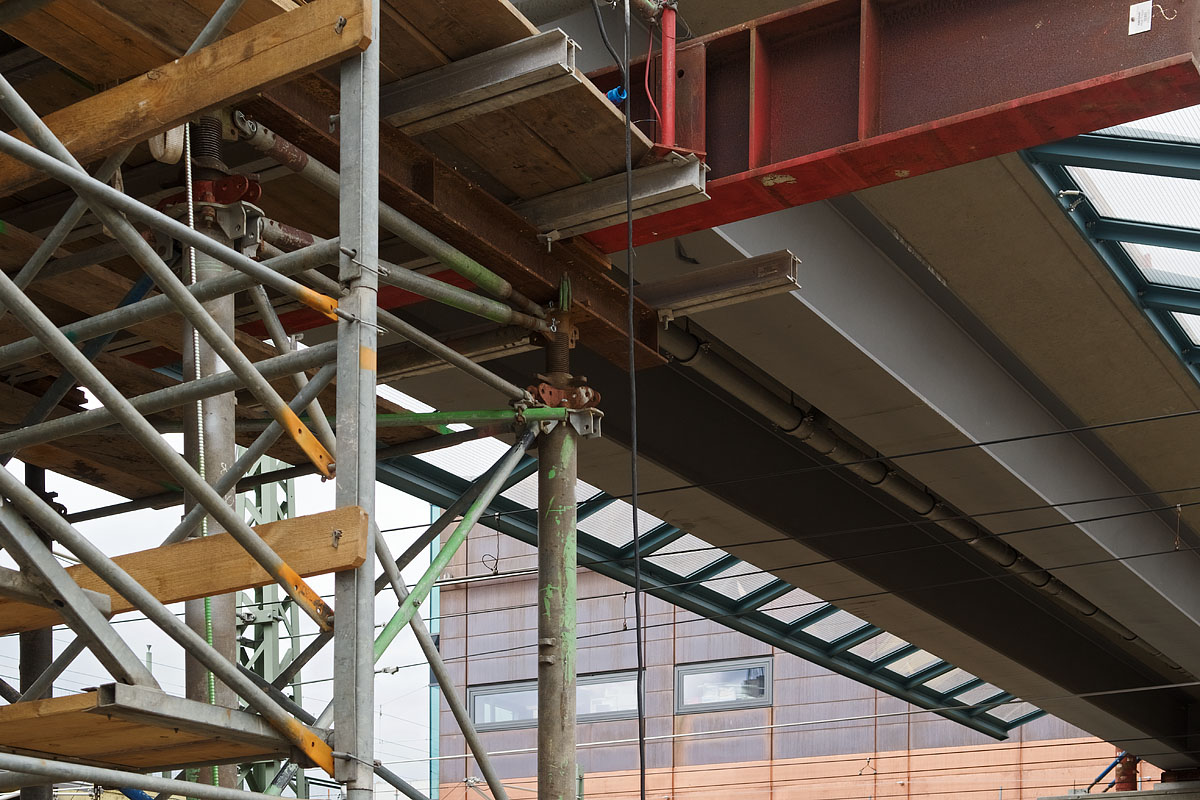

(8) Unten sieht es ebenfalls nach der kurzen Zeit schon sehr gut aus. Die Entwässerung ist montiert, alles scheint komplett zu sein.

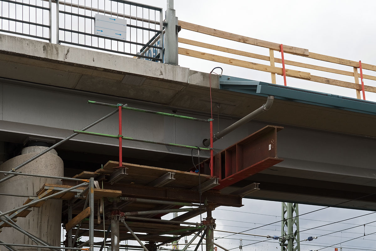

(9) Stoßstelle zwischen bestehendem und neuem Überbau-Abschnitt. Der neue Abschnitt scheint präziser betoniert worden zu sein als der alte. Die Naht der Stahlträger wurde bereits lackiert. Die Rüstungen können sicherlich bald abgebaut werden.
