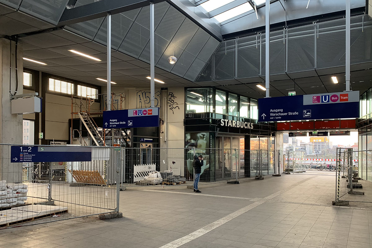

(1) Blick durch die Halle. Auf den ersten Blick kaum etwas Neues, keiner der Läden hat bisher eröffnet.

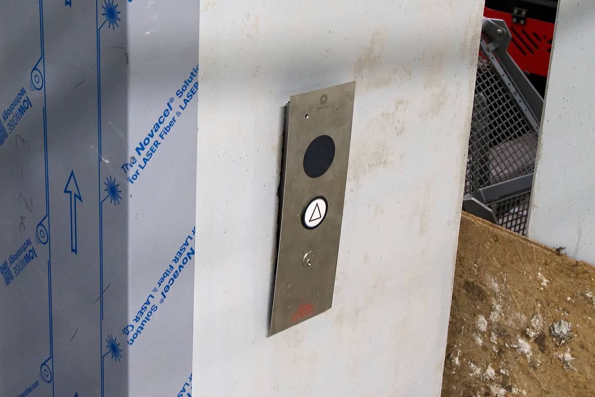

(4) Die Wandverkleidung auf Bahnsteig A ist auch nicht weiter vorangekommen, aber am Aufzug auf Bahnsteig A ist mir noch ein Detail aufgefallen, das ich bisher übersehen hatte: Das Ruftableau war zwar schon vor einem Jahr probeweise eingeschaltet, ist aber bisher nicht angeschraubt. Wenn man es hinter der Oberkante betrachtet, scheint die Wandöffnung im Beton zu klein zu sein. Vom weiter fehlenden Bodenbelag vor der Tür abgesehen.

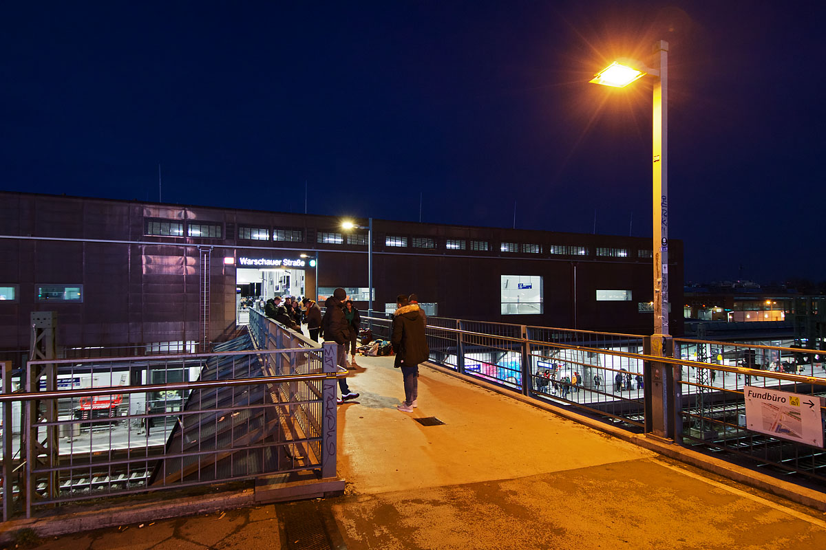

(5) Der neue Steg wird inzwischen benutzt, als ob er immer schon dagewesen wäre. *augenroll*

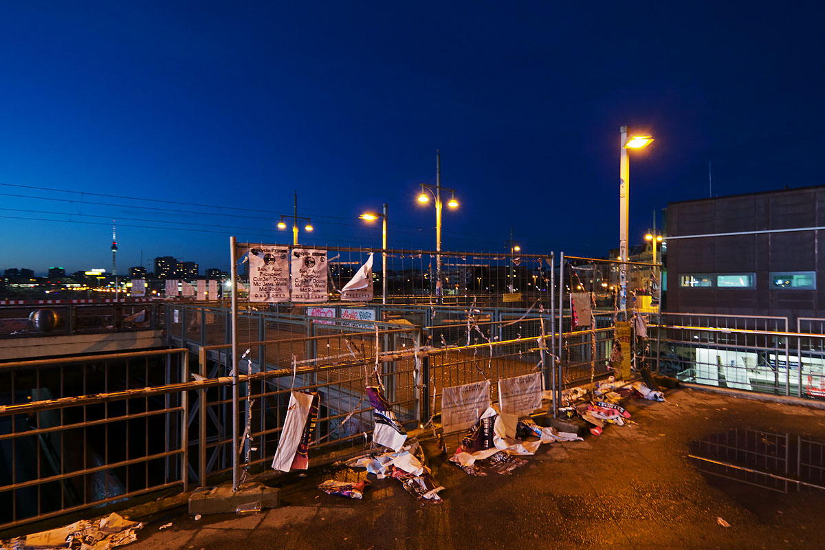

(6) Auf Höhe des provisorischen Übergangs sind inzwischen sowohl am Steg als auch an der Warschauer Brücke die finalen Geländer montiert. Damit kann das Provisorium zurückgebaut werden.

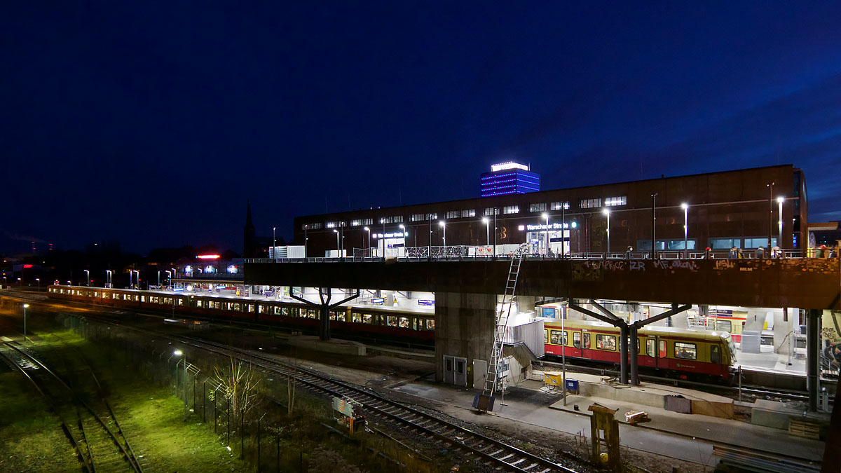

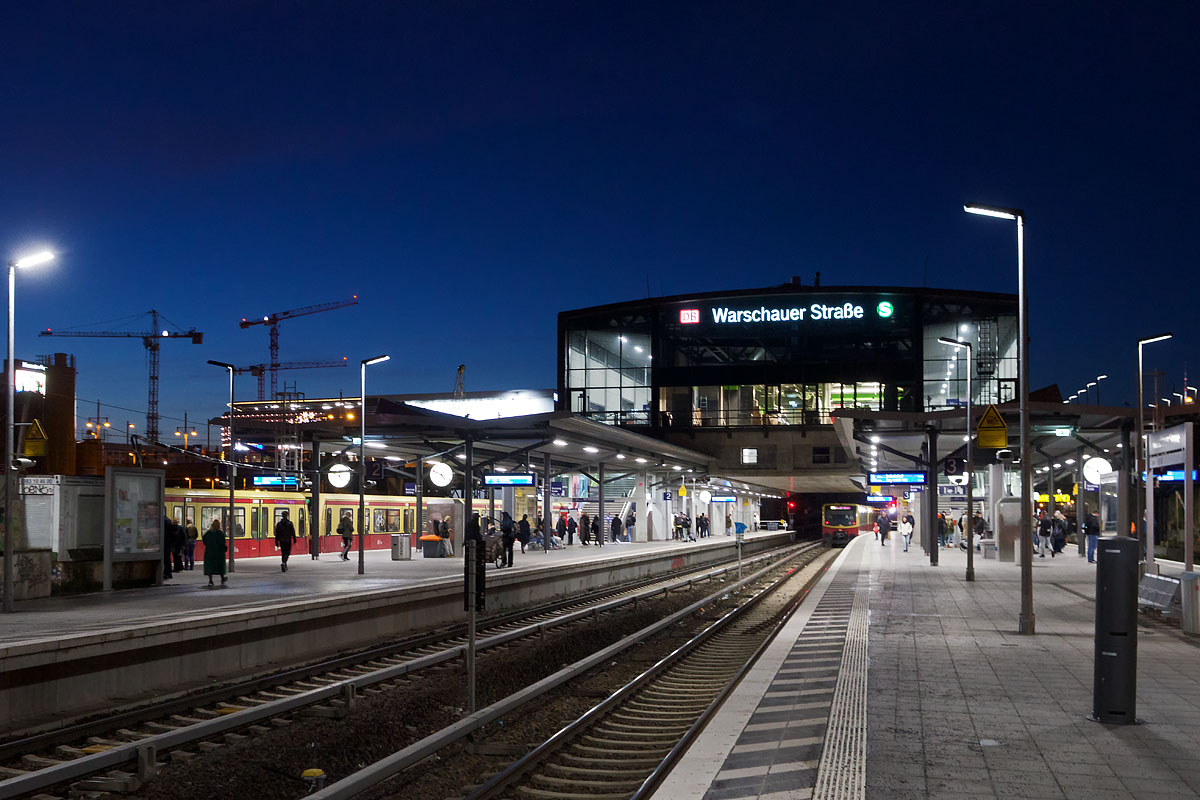

(7) Hier einfach noch eine Gesamtansicht von Norden ...
(8) ... und von Osten.
Erstaunlich, dass dir die offensichtlichste Veränderung nicht aufgefallen ist: Die zahlreichen von der Decke hängenden Wegweiser.
Mal eine blöde Frage: Gibt es eigentlich eine Vorschrift, die die übermäßige Breite der Treppenanlage gegenüber dem relativ schmalen Steg zur Treppe irgendwie rechtfertigt?
Oha! Ja. Danke Dir!
Das ist nicht das erste Mal, dass jemand auf den Bildern etwas entdeckt hat, für das ich vor Ort anscheinend blind war.

ohne vom Fach zu sein, nur so aus dem Bauchgefühl und eigener Anschauung heraus, würde ich folgendes sagen: Menschenmassen bewegen sich in der Ebene erheblich schneller als auf einer Treppe. Von daher ergibt es für mich Sinn, Treppen wo immer möglich deutlich breiter anzulegen als damit in direktem Zusammenhang stehende ebene Passagen.

Das Dämmmaterial wird auf den Zwischendecken über den Läden ausgelegt.
Als ich die Woche mal da war wurden zahlreiche Platten durch die Wartungstür (Tür über dem Aufzug auf Bild 1) über dem Starbucks hinein verbracht.

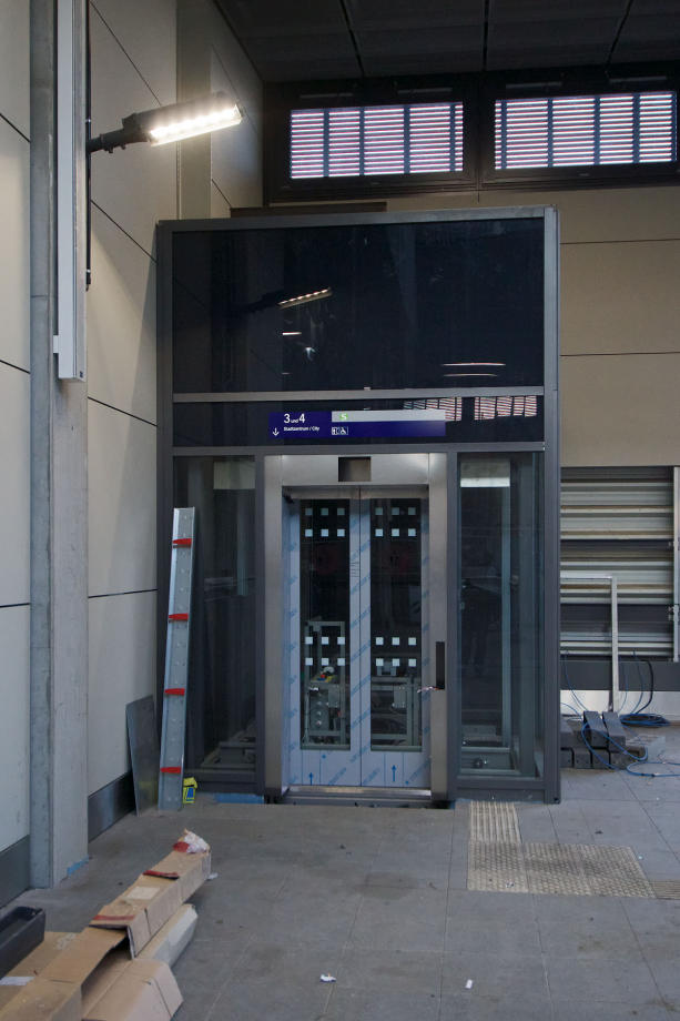

(1a) Die neulich angelieferten Dämmplatten sind nun alle verlegt (siehe Hinweis von Stefan ^). Die Beschilderung am Aufzug ist m.E. auch neu (unter der Gleisangabe steht "Stadtzentrum / City"), aber die Elektrik des Aufzugs kommt offensichtlich nicht voran. Neu ist wohl die Beschallungsanlage, mir sind mehrere dieser Lautsprecher (links) aufgefallen.

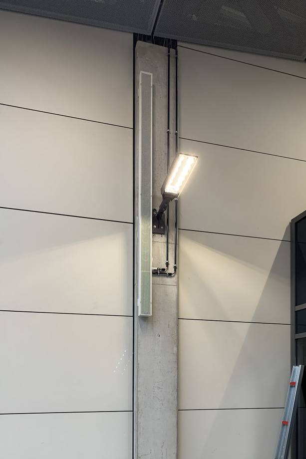

(1b) Todschick sind auf jeden Fall die Aufputz-Kabelkanäle an Stahlbetonstütze. Man konnte ja keinesfalls vorher wissen, wo man welche Installationen benötigt. Die Wandverkleidung nochmal abzunehmen, um die Kabel weitgehend dahinter zu verlegen, wäre wohl auch zu viel verlangt. Bezeichnend auch der Übergang zwischen Stahlbetonstütze und Deckenverkleidung.

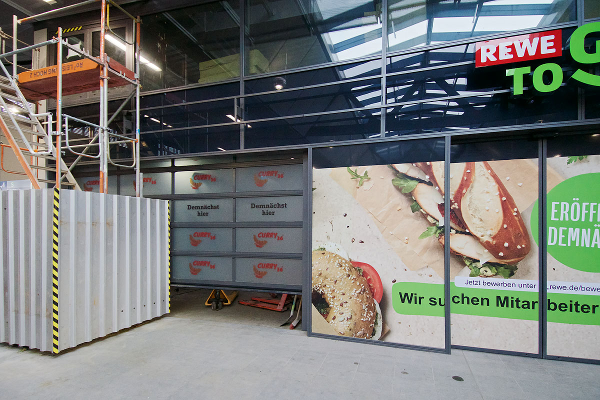

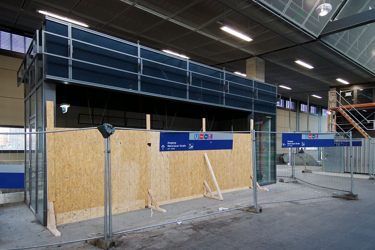

(2) Der Imbiss auf der Nordseite wurde vorerst mit einer Bretterwand gesichert. Man kann hier Wetten abschließen, dass der Kiosk bald mit einer verschließbaren Front umgebaut wird. Ich kann mir nicht vorstellen, dass man lange einen 24/7-Betrieb durchhält. Der Imbiss kann ja im fertigen Zustand nicht eine Minute unbeaufsichtigt bleiben. Was die Beschilderung an diesem Bauzaun zu suchen hat, erschließt sich nicht.
(3) Auf der Ostseite kündigt sich nun auch "Curry 36" an.

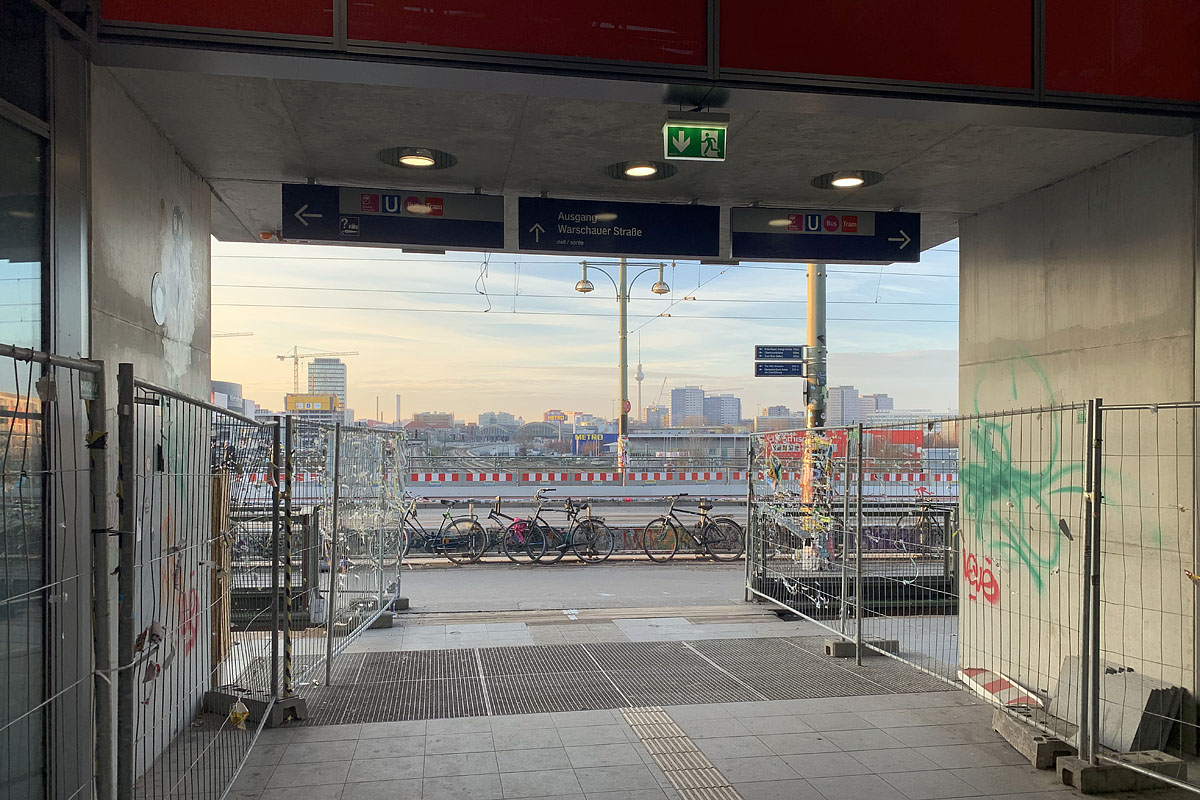

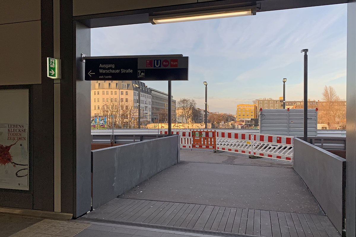

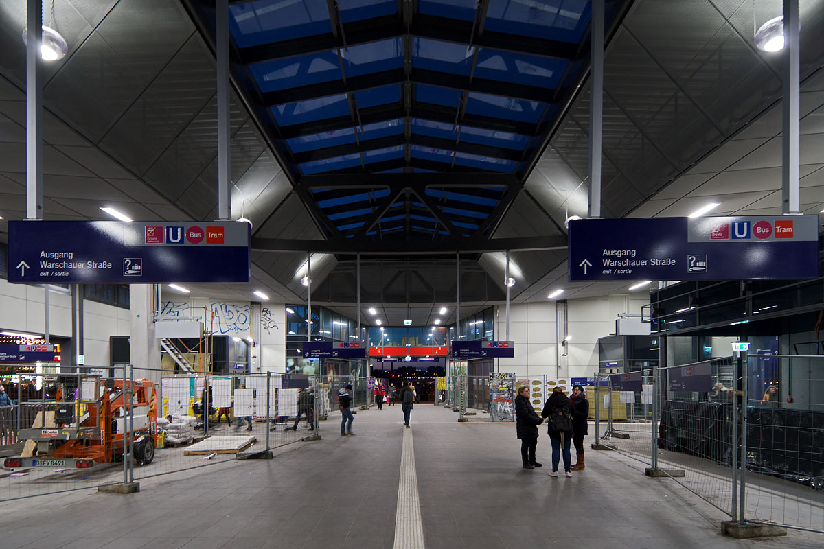

(1) Warum zur U-Bahn nicht nach links auf den neuen Steg, sondern geradeaus? Dasselbe gilt für das Fundbüro.
(2) Ausgang Warschauer Brücke: Warum zur U-Bahn auch nach rechts? Der U-Bahnhof Frankfurter Tor kann kaum gemeint sein.

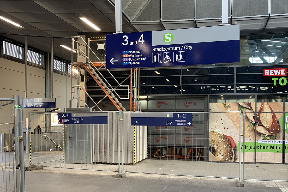

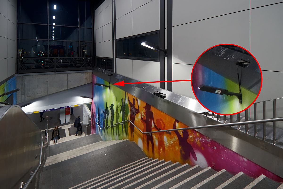

(3) Zum Aufzug hier entlang? Ernsthaft? Ach so, zum Aufzug die Treppe runter (siehe links hinten). Der Pfeil auf dem vorderen Schild sollte auch nicht nach links (auf den nördlichen Ausgang), sondern nach links unten weisen. Der unsinnige Hinweis auf die (nur aufwärts fahrende) Rolltreppe, der auf der Beschilderung am Bauzaun zu sehen ist, findet sich 1:1 auch in der neuen festen Beschilderung wieder.

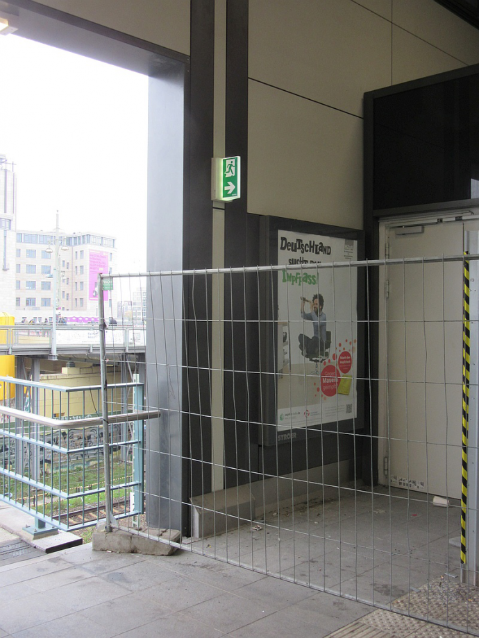

Verblüffend auch, dass man trotz der schon vor Wochen erfolgten Freigabe des Ausgangs/Übergangs zur U-Bahn die eigentlich elementare Fluchtwegbeschilderung noch immer nicht geändert hat. Soll man etwa ins Gebäude rein statt heraus flüchten?
Hallo miteinander,
die Rettungswegleuchte an dieser Stelle dürfte schon die richtige Richtung zeigen.
Ich vermute, der neue Steg hat nicht die notwendige geforderte Breite für Fluchtwege, weswegen die Führung des Fluchtweges zum Hauptausgang ist.
Je nach erwarteter Anzahl von Personen die im Bedarfsfall den Rettungsweg benutzen müssen sind in der Arbeitsstättenrichline (ASR A2.3) verschiedene Flucht- (bzw. Rettungs-)wegbreiten vorgeschrieben.
Bis 5 Personen -> Breite 0,875 m
bis 20 Personen -> Breite 1,00 m
bis 200 Personen -> Breite 1,20 m
bis 300 Personen -> Breite 1,80 m
bis 400 Personen -> Breite 2,40 m.
Letzteres dürfte die angenommene Zahl sein (Bahnhof mit Vollzügen belegt)

Ich finde es interessant, dass die S9 je nach Schild verschiedene Farben hat - mal die richtige und mal die der S3. Wenn ich es richtig erkenne, steht es auf dem Bild 50:50...
Salzfisch
1 mal bearbeitet. Zuletzt am 13.01.2020 23:25 von Salzfisch.
Ja. Und Schönefeld als Zielbahnhof darf man ja ruhig mit dem Flughafensymbol versehen.
LG
Die S75 ist auch falsch eingeordnet. Es muss S3, S5, S7, S75, S9 und nicht S3, S5, S7, S9, S75 heißen.
