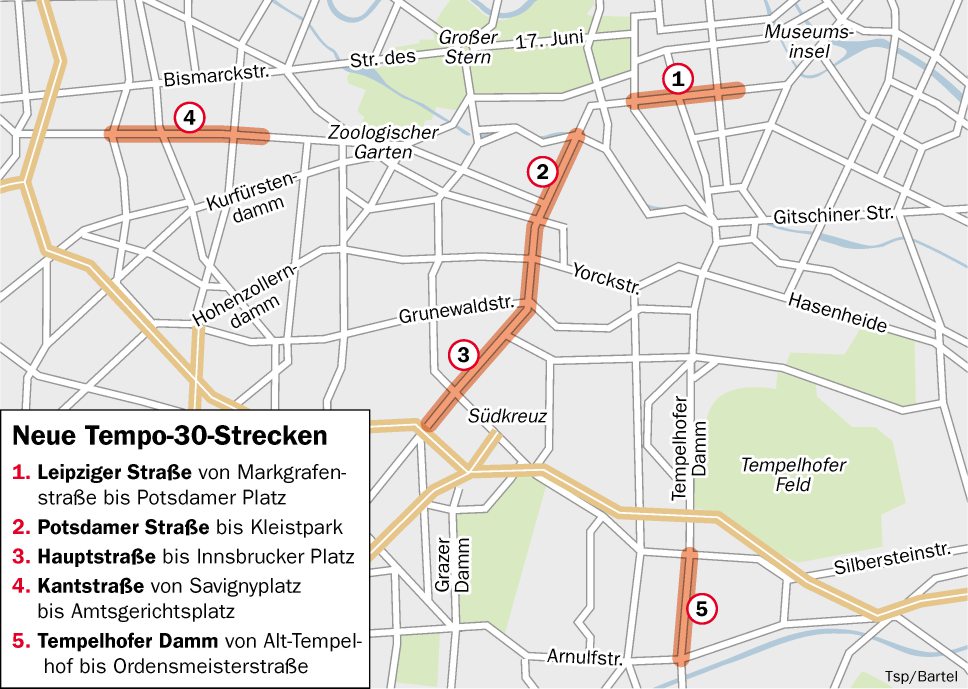

Seit heute gilt das erste von insgesamt 5 Tempo-30-Projekten zur Schadstoffminderung. Der [www.tagesspiegel.de] hat dazu diese schöne Grafik veröffentlicht. Ein Schelm, wer da an Straßenbahn denkt ;))))
Naja, ich kann zu dem Versuch keinerlei Bezug zur Straßenbahn sehen. Somit sehe ich Dein Posting als nicht wirklich passend, außer es wird die Verlangsamung des Busverkehrs moniert.

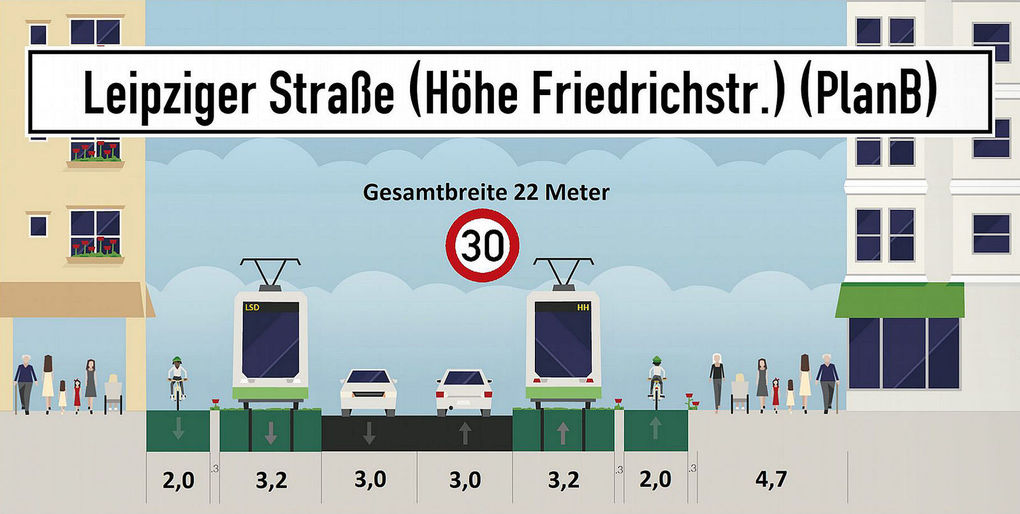

Das Netzwerk Fahrradfreundliche Mitte hat mit ihrem Experten Stefan Lehmkühler auch eine Planungsidee für die engste Stelle der Leipziger Str an der Friedrichstraße in die Diskussion gebracht. Ich persönlich finde den Ansatz nicht schlecht, da man so einen größeren Haltestellenbereicht hätte mit dem dazugehörigen Fußweg hätte. Der Knackpunkt ist natürlich der Radverkehr, allerdings funktioniert das in der Pappelallee ganz ordentlich und ist mit der klaren Sichtbarkeit eine gute Lösung. Natürlich bedeutet es eine nötige Querung aus der Mitte der Leipziger Str...analog Danizger Straße.
(Grafik: Netzwerk Fahrradfreundliche Mitte)

ja das stimmt. Ich warte innerlich schon länger darauf, dass die Straßenbahn mal am Rand der Straße fährt. Wenn man immer in der Haltestelle steht und umfahren wird von den Autos auf der Hauptstraße ist das auch nicht immer so ideal, wie man bereits bei dem Fall bei der Haltestelle "Klinikum im Friedrichshain" gesehen hat.
Es gibt ja auch noch reichlich Haltestellen, wo zwischen Gleis und Haltestelle noch eine Straße liegt. Nachdem ich nun schon fast einige Male beim ausstiegen umgefahren wurde und andere haben vielleicht ähnliche oder die gleichen Erfahrungen, wäre es auch sinnvoll diese Gleise zumindest an den Bürgersteig zu legen.
Sorry, aber für mich ist das nur eine Straßenaufteilungsidee an einem Querschnitt und noch kein schlüssiges Gesamtkonzept. Zu einer Straßenbahn gehören auch Haltestellen dazu, die fehlen hier. Wären aber ggf. als überfahrbare Kaps lösbar. Außerdem muss man irgendwo von der vermutlich existierenden Seitenlage der Tram in die Mittellage wechseln, sowohl irgendwo im Bereich Spittelmarkt als auch vor dem Potsdamer Platz. Das gibt natürlich dort gewisse (m.E. aber lösbare) Konflikte. Und dann sollte man den Pollerstreifen links von der Tram anordnen, damit keine Falschparker auf den Tram-Gleisen stehen. Aus Fahrradsicht ist die Idee durchaus attraktiv, die Tram schirmt den Radstreifen ja sogar vom Autoverkehr ab.
Für mich braucht es aber ein Gesamtkonzept für den Verkehr in der Region, schließlich wird ein Teil des MIV verlagert, ein Teil des MIV aber auch verdrängt. Wer hier die Tram so baut, braucht zum Beispiel auch Protected Bus Lanes (baulich abgesicherte Busspuren) in der Kochstraße, denn ansonsten würde der Ausweichverkehr den M29 kollabieren lassen. Damit ihr mich nicht falsch versteht: Gesamtkonzept nicht im Sinne des ADAC, sondern im Sinne der Anpassung der Verkehrsmengen an die anderen Straßenquerschnitte, also z.B. durch einen Stellplatzwegfall in Büro-Mitte.
In der Regel parken Autos kaum auf Straßenbahngleisen. Der Radweg wird eigentlich ganz gut durch die Straßenbahngleise vom Verkehr abgeschirmt. Poller haben immer den Nachteil, dass ein Wechsel von Rettungsfahrzeugen auf das Straßenbahngleis bzw. den Radweg nichtmehr möglich ist. Ohne Poller würde natürlich ein verstärktes Falschpark-Risiko auf dem Radweg entstehen, auch wenn ein Straßenbahngleis dazwischen ist.
Hey,
danke für den Post. Ich hatte den Artikel gestern Abend gelesen, war aber zu müde, noch was dazu zu schreiben. Da hat der Kollege @nicolaas wieder einen sehr schönen Artikel verfasst.
Wichtig an der Grafik ist meiner Meinung nach nicht, dass die Straßenbahn nach außen rutscht (was ich prinzipiell richtig gut finde), sondern dass realistische, fundierte und durchdachte Planungsideen aus der Zivilgesellschaft in den Prozess eingebracht werden. Das Problem ist ja nicht, dass die behördlichen Planungen schlecht sind. Das Problem ist vielmehr, dass es keine behördliche Planung gibt, weil die entsprechenden Stellen nicht zu Potte kommen.
Man kann natürlich die Politik mit absurden Havelquerungen und U-Bahnphantasien vor sich her treiben. Oder man versuchen, mit guten, konstruktiven Ideen immer einen Schritt voraus zu bleiben und so die Verantwortlichen zum Handeln zwingen.
Nicht vergessen, ohne das Engagement der Zivilgesellschaft hätten wir heute keine Mobilitätsgesetz. Und ohne konstanten Druck von Aktivisten und Bürgern wird aus diesem Gesetz auch nichts umgesetzt werden.
Ich finde es richtig, logisch und begrüßenswert, dass der Volksentscheid Fahrrad jetzt aus der Radlerecke raus kommt und die (Verkehrs-) Probleme ganzheitlich denkt und anspricht und eben nicht nur Maximalforderung für die eigene, radfahrende, Klientel aufstellt, sondern Fußgänger und ÖV in die Rechnung mit einbezieht. Damit sind die, die sich konsequenterweise jetzt auch 'Changing Cities' nennen, Politik und Verwaltung meilenweit voraus.
Nanu?
Die Eleganz in der Lösung oben ist doch, dass sie komplett ohne Poller auskommt (die ich zwar vielerorts für absolut nötig, aber trotzdem total hässlich halte). Der Radweg muss nicht weite geschützt werden, denn eine Straßenbahn wird kaum ihren Platz verlassen und Radfahrer in ihrer safe zone gefährden. Ebenso muss ein Rasengleis nicht gegen den Kraftverkehr abgepollert werden, eine minimale Bodenschwelle oder ein Bordstein reicht.
Und den Autofahrer, der ein Rasengleis überfährt um dahinter auf einem geschützten Radfahrstreifen zu parken, den musst Du mir mal zeigen :P
Nanu?
Glaub mir, die machen das, im Zweifel fahren die an der Kreuzung auf den Radweg. Es gibt ja auch überall in der Stadt sowas wie Gehwegparker.
Ich denke halt nur, dass es vielleicht sogar besser wäre, den Gleiskörper für Rettungsfahrzeuge befahrbar zu machen.
