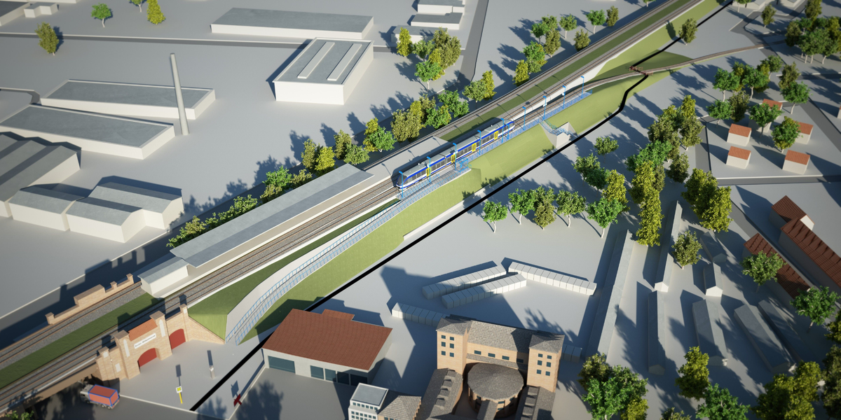

Der neue Damm wird neben dem derzeitigen Damm verbreitert. Die Visualisierung / Simulation stellt das nicht da, da natürlich der Platz für die zwei Nordbahngleise zwischen dem nordwärts führenden S-Bahn Gleis und dem Gleis der Heidekrautbahn bleibt.

..., der heute in der gedruckten Ausgabe auf Seite 10 veröffentlicht wurde. Sowohl online als auch gedruckt ist meiner Meinung nach eine interessante Simulation (oder ein Foto eines Modells?) der Situation am S-Bahnhof Wilhelmsruh von der Niederbarnimer Eisenbahn AG dem Artikel hinzugefügt worden:
Erkenne ich in dieser Simulation richtig, dass der Bahnsteig der Heidekrautbahn am S-Bahnhof Wilhelmsruh in einem Gefälle bzw. in einer Steigung angelegt werden soll? Wäre das erlaubt?
Hallo Thomas,
der Bahnsteig wird natürlich weitgehend eben liegen, das Gleis am Bahnsteig fällt mit lediglich 2,5 Promille ab. Die ganze Simulation ist unnötig ungenau und fehlerhaft. So fehlen die Gleise der Nordbahn, entsprechend stellt sich die Lage der Heidekrautbahn und deren spätere Einfädelung komplett anders dar als in der Visualisierung. Eine Stützwand zwischen Heidekrautbahn und Nordbahn wird es ebenfalls nicht geben. Auch die Fußgängerrampe ist extrem vereinfacht dargestellt, die macht keinen Bogen, hat allerdings davor eine Stützwand und außerdem Zwischenpodeste.
Mir ist insgesamt nicht klar, wie man derart grobe Fehler machen kann. Man sollte doch meinen, dass eine solche Visualisierung nicht auf einem weißen Blatt Papier, sondern auf Basis einer CAD-Datei der Lagepläne entsteht. Das wäre zumindest das einfachere Vorgehen, und nebenbei eben auch das genauere. Mit diesen Fehlern provoziert man dagegen wieder unnötige Spekulationen und ggf. Proteste.
P.S.: Ich glaube, die Pläne hast Du von mir bekommen ;-)

gerne! Freut mich, dass ich Dir helfen konnte. Das mit den Plänen war auch nur ein Hinweis, falls Du selbst nochmal nachschauen willst. Bei dem NEB-Bild handelt es sich recht sicher um eine Computersimulation, nicht um ein Modell.

Dafür haben sie aber recht gut die Beleuchtung und den Schattenwurf hinbekommen. ;-)
Auch ein Modell kann Schatten und Lichtquellen haben und mit gängigen Modellierungsprogrammen ist auch die Erstellung von Simulationen möglich, selbst das kostenlose /Open-source-Programm "Blender" (welches ich hobbymäßig benutze) kann das.

Danke, ich weiß, was Modellierungsprogramme können. Ich meinte mit "Modell" kein im Computer gebautes Modell, sondern ein Modell, wie es Architekturstudenten aus Holz und/oder anderen Materialien bauen (habe das oft bei mir zu Hause erlebt, da meine ehemalige Frau eine Architektin ist und meine ältere Tochter Architektur studiert ;-)).
