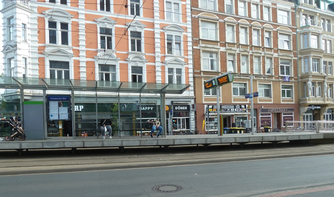

Ich sehe vor allem den Umstand, dass nur einige Türen barrierefrei sind an dem alten Bahnsteig auf deinem Bild, als problematisch.
Viele andere sehen den Umstand, dass die Linie 10 so "verbaut" (man könnte auch "versaut" schreiben) wird, wie man aktuell plant, als sehr problematisch. Ohne jegliche Erweiterungsmöglichkeiten durch die verkürzten Hochbahnsteige mit 45m, wo grad mal 2-Wagenzüge dran passen. An anderen Stellen im Netz ist man so schlau und verlängert die vorhandenen HBS, damit Langzüge dranpassen und dem Fahrgastaufkommen gerecht werden und bei diesem "tollen" 10/17 baut man NEUE Hochbahnsteige, die schon beim Bau zu kurz sind.
Kann man sich gar nicht ausdenken, is aber so.
Bezogen auf die hier diskutierte Limmerstraße stellt sich doch in dem von dir angeschnittenen Thema die Frage, ob es unproblematisch möglich wäre, drei Hochbahnsteige von je 70m Länge zuzüglich jeweils der Rampen in der Limmerstraße zu errichten.
Schließlich werden die geplanten Hochbahnsteige von vielen Anwohnern und Besuchern der Limmerstraße als stark störende Betonbarrieren eher befürchtet als herbeigesehnt.
Christian hatte die inzwischen veraltete "Manchester-Lösung" ins Spiel gebracht. Tatsächlich hat man in Frankfurt an den Haltestellen Glauburgstraße und Musterschule solch eine "Manchester-Lösung" mit 70 m langen Teil-Hochbahnsteigen umgesetzt. (Trotzdem diese Lösung in Manchester schon längst überholt war.) Zu Lasten der Menschen mit Behinderungen, die auf einen ebenen Ausstieg angewiesen sind. (Siehe Zeitungsbericht unten und diesen Video, in dem der eine Teil der Haltestelle Glauburgstraße zu sehen ist. [www.youtube.com])
Bei 70 m langen Hochbahnsteigen wäre vermutlich auch in Linden die Diskussion darüber sehr viel stärker entflammt, ob es denn wirklich Not tut, die Hochbahnsteige über die gesamte Länge als Hochbahnsteig auszuführen. Möglicherweise wäre die Frankfurter Lösung für Glauburgstraße und Musterschule verstärkt für die Limmertraßen-Haltestellen eingefordert worden. Bislang spielten diese Varianten in der Diskussion nur eine untergeordnete Rolle.
Es gibt allerdings auch Anwohner, die sagen, so lange es die Stadtbahnwagen mit den Klapptrittstufen gibt, gäbe es keine Notwendigkeit in der Limmerstraße Hochbahnsteige zu bauen, die die ganze Zuglänge abdecken. Die fordern dann Haltestellen mit unterschiedlichen Bahnsteig-Höhen. Da halte ich jedoch nichts von. Du vielleicht? Oder willst du tatsächlich drei jeweils 70 m lange Hochbahnsteige (jeweils zuzüglich der Rampen) in der Limmerstraße bauen?
Mit 45 m langen Hochbahnsteigen auf der Linie 10 ist nichts und wird auch zukünftig nichts verbaut und schon gar nicht etwas "versaut". Vielmehr entspricht die Länge dem Bedarf eines Zwei-Wagen-Zuges. Und diese Zwei-Wagen-Züge werden auch auf lange Sicht die Linie 10 befahren, eine der kürzesten Linien im Üstra-Netz, für die der Einsatz von Drei-Wagen-Zügen nicht zur Debatte steht. Denn die Drei-Wagen-Züge werden auf den langen Linien benötigt, wo bei einer Fahrt viel mehr Menschen zusteigen.

In dem Film wird bei Minute 14:00 die Aussage getroffen, dass die Haltestellen auf der Limmerstraße aufgrund der beengten Platzverhältnisse noch nicht "erhöht" worden seien.
Eine Aussage, die einmal mehr zeigt, dass es keine einfache Aufgabe sein wird, die Hochbahnsteige auf der Limmerstraße zu realisieren.
Zumindest so viel ist klar: Abgerissen wird dafür nichts. Allerdings müssen einzelne Bäume entfernt werden. Ob dafür Ersatzpflanzungen an anderer Stelle in der Limmerstraße stattfinden?
Das hängt nicht zuletzt davon ab, wie der Teil zwischen Kötnerholzweg und Freizeitheim neu gestaltet wird.
Auf jeden Fall ist da auch noch Platz für Bäume, wenn dafür Autostellplätze entfallen.
