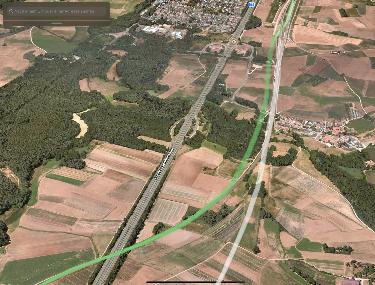

Also gut, dann kommt hier mein Vorschlag nochmal mit Bebilderung. Grün stellt die S-Bahn und weiß den Fernverkehr dar.
Auf dem ersten Bild seht ihr die Flussquerung bei Stadeln. Hier habe ich angedacht den Fernverkehr aus der Bestandstrasse ausfädeln und die S-Bahn stattdessen die bisherigen Gleise nutzen zu lassen. Da für diese Querung der Bestandstrasse ein deutlicher Höhengewinn erzielt werden muss, ist leider ein Brückenneubau notwendig. Ebenso ein Überwerfungsbauwerk über die neuen S-Bahngleise. Es sei aber noch dazugesagt, dass die Querung keinesfalls hier erfolgen muss, sondern irgendwo im Bereich zwischen dem Haltepunkt „Unterfarrnbach“ und der hier gezeigten Stelle. Wenn die Querung bereits vorher erfolgt, kann man sich zusätzlich das Überwerfungsbauwerk über die S-Bahnstrecke sparen.
Hier ist die Übersicht des gesamten Streckenverlaufs. Man sieht deutlich die begradigte Streckenführung für den Fernverkehr, auf der deutlich höhere Geschwindigkeiten als bisher gefahren werden können, da sowohl die größeren Kurvenradien, als auch der im Gewerbegebiet eher unwichtige Lärmschutz dies zulassen.
Zu guter letzt wieder die Einfädelung in die Bestandstrasse nach Erlangen: Hier entfällt ein geplantes Überwerfungsbauwerk, da die S-Bahn ja bereits westlich des Fernverkehrs liegt. Also können einfach beide Strecken ohne Kreuzungen nach Norden verlängert werden. Auch bei einer möglichen neuen Umgehungsstraße ab der Anschlussstelle der A73 dürfte der Bau so einfacher sein, als bei der Umsetzung bisheriger Planungen, auch wenn dieser Bau, genau wie die Fürther Westumfahrung, noch etwas weiter in den Sternen steht. Sollte die Schnellfahrstrecke nach Würzburg tatsächlich über Bamberg laufen, ist diese Strecke auch hervorragend dafür geeignet, einen ICE-Tunnel nach Nürnberg anzubinden.
An Lieblingsfranke,
Theoretisch denkbar, aber aus mehreren Gründen praktisch dann doch wieder nicht.
Denkbar wäre es gewesen, wenn man einfach aus der Vernunft heraus gesagt hätte, die Lage von Steinach im Vergleich zu Vach ist schlecher, deswegen soll die Trasse weiter über Vach gehen. Zwar wäre dies eine sachlich völlig richtige Aussage gewesen, das die S-Bahn mit einen Halt im Bahnhof Vach und den Hp Stadeln an der Brücke, die Kombination Steinach - Stadeln bezüglich der erreichten Menschen bei weitem schlagen dürfte, aber leider ist unserer Recht ja nicht so aufgebaut, das die vernünftigste Argumentation schon zu einem Umdenken führt, und so musste ja Flächenverbrauch, geschützte Viecherein, Eidechsen Kröten, Wasserschutzgebiet, und andere Nebenkriegsschauplätze, die normal keinen interessiert hätten, herhalten, um das Projekt nochmal anzuhalten.
Da eine ICE Trasse (die ja auch noch 2gleisig sein müsste im Vergleich zur (hoffentlich) gescheiterten S-Bahntrasse), ja wieder genau die Ersatzargumente berühren würde, die man heranziehen musste, um die S-Bahn zu stoppen, hätten die Kläger ein Glaubwürdigkeitsproblem, wenn man die S-Bahn verhindert, aber eine ICE-Trasse in selber Lage durchwinkt. Ergo man kann die Trasse nur entweder komplett verhindern, das diese nie mehr einer Schiene zur Verfügung steht. Aber wenn man sich breit schlagen lässt, den Widerstand gegen Schienen dort aufzugeben, wird es nur und ausschließlich auf die unselige S-Bahn herauslaufen.
Technisch wäre deine Idee also kein Problem, aber politisch.
Jetzt live: Sommer-Urlaub 2021 - Das Superspreader-Event
1 mal bearbeitet. Zuletzt am 13.04.2021 21:30 von Daniel Vielberth.
Die Hauptfrage ist doch, welchen Nutzen dieser Verschwenk des Fernverkehrs hat, um die Kosten für die Verlegung der Trasse und den erforderlichen Brückenbau zu rechtfertigen. Ich sehe hier keinen. Und das wird auch jeder bei der Bahn so sehen. Dazu braucht man nicht mal teure Gutachten.
Und ohne Nutzen-Kosten-Indikator über 1 gibt es keine Finanzierung. Da nützt die schönste Idee nichts. Außerdem gibt es ja noch das Projekt Deutschlandtakt mit der Aussicht auf eine Direktverbindung von Kleingründlach nach Nürnberg. Da wird man vorab nicht noch mehr Interrimslösungen haben wollen.
Es geht hierbei auch vordergründig um die S-Bahn, die so durchgehend zwei eigene Richtungsgleise zwischen Fürth und Forchheim (beziehungsweise bis zur Fertigstellung auch Bamberg) hätte. Wie ich schon geschrieben hatte, war die Brücke ja nur ein Beispiel. Die Gleise für S-Bahn und Fernverkehr könnten genauso schon auf der Höhe der Kleingartenkolonie nach dem Haltepunkt Unterfarrnbach durch eine „einfache“ Überwerfung die Lage wechseln, dann muss man auch keine Brücken neu bauen. Die Argumentation vom Daniel kann ich hier schon deutlich eher verstehen und ist wohl tatsächlich der Hauptgrund, warum hier in den nächsten Jahren bis Jahrzehnten nichts mehr vorangehen wird.
@Manfred Erlg Wenn das mit der Anbindung für den Deutschlandtakt schon so klar wäre, würde die Bahn sicherlich nicht den S-Bahn-Verschwenk weiter vorantreiben, geschweige denn die Gleise hinter Unterfarrnbach weiter ausbauen. Dieser Tunnel ist noch so weit entfernt, dass wohl nur wenige Forumsmitglieder die Eröffnung miterleben werden. Wenn man sich jetzt dransetzen würde, wäre der Tunnel vielleicht ab 2040 nutzbar. Dass Übergangslösungen für 15+ Jahre bei einem voll ausgelasteten Nadelöhr nicht zielführend sind, kannst du ja wohl kaum ernst meinen

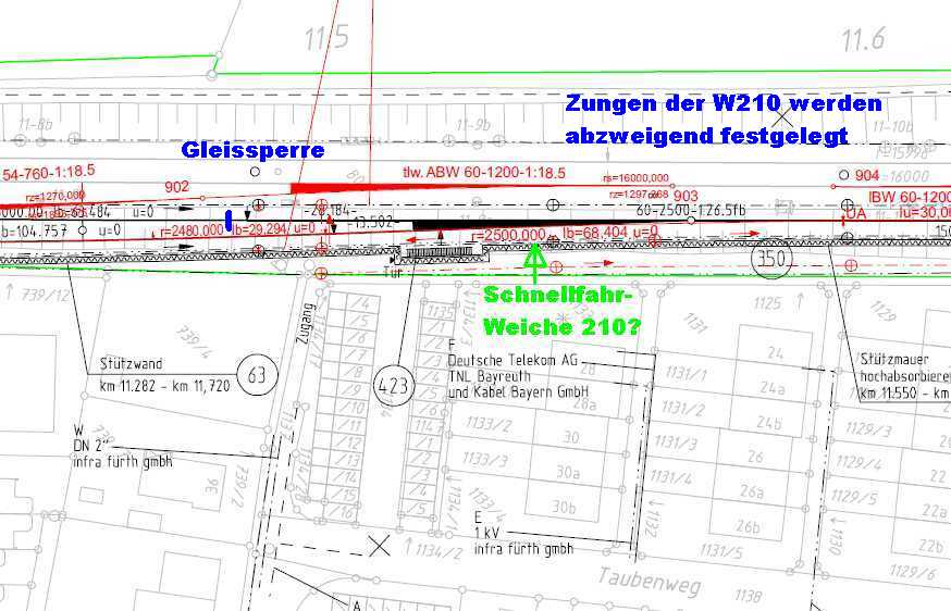

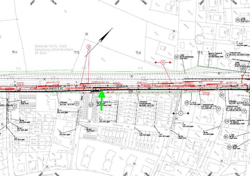

Am Ende der Regnitz-Brücke liegt seit Jahren die Schnellfahrweiche 210 mit beweglichem Herzstück.
Auf dem Plan der 7 Interimsweichen für die Überleitstelle Fürther-Bogen, ist eine Weiche in schwarzer Farbe eingezeichnet - könnte das diese Weiche 210 sein?
Wird die nun gleich mit eingebaut oder dort noch zig Jahre liegen bleiben?
Ihre Lage bräuchte wohl beim Weiterbau der S-Bahn später nicht mehr verändert werden, sie wird während der Interimslösung nur abzweigend durchfahren.
1 mal bearbeitet. Zuletzt am 18.04.2021 16:30 von elixir.
Es geht um diese 8. Weiche, die im Fahrweg der Interimslösung liegt.

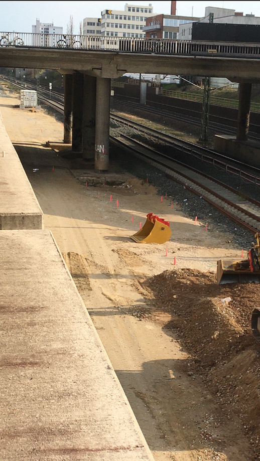

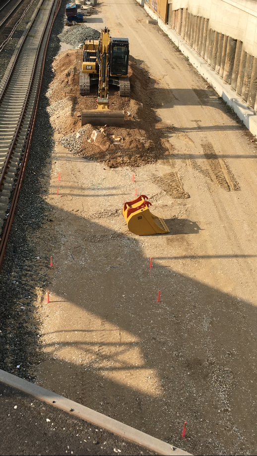

Hallo!
Mal wieder ein paar Bilder vom HP FÜ-Unterfarrnbach (Aufnahmedatum 21.4.21 um ca. 17:30).
Mittlerweile ist die Lage des zukünftigen Bahnsteigs mit pink besprühten Holzpflöcken abgesteckt.

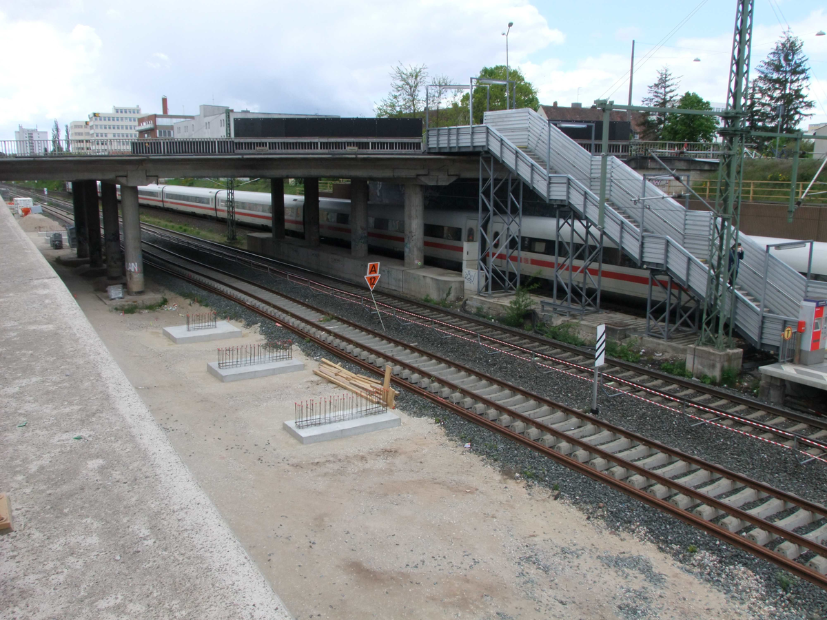

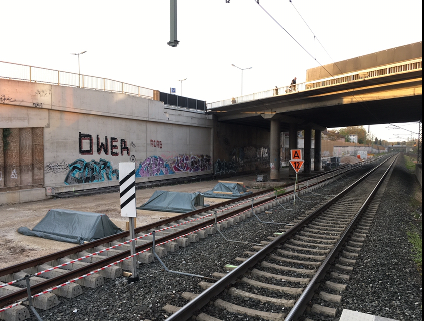

Guten Morgen
hier noch ein paar Eindrücke von den Bauarbeiten in FÜ-Unterfarrnbach
TomF

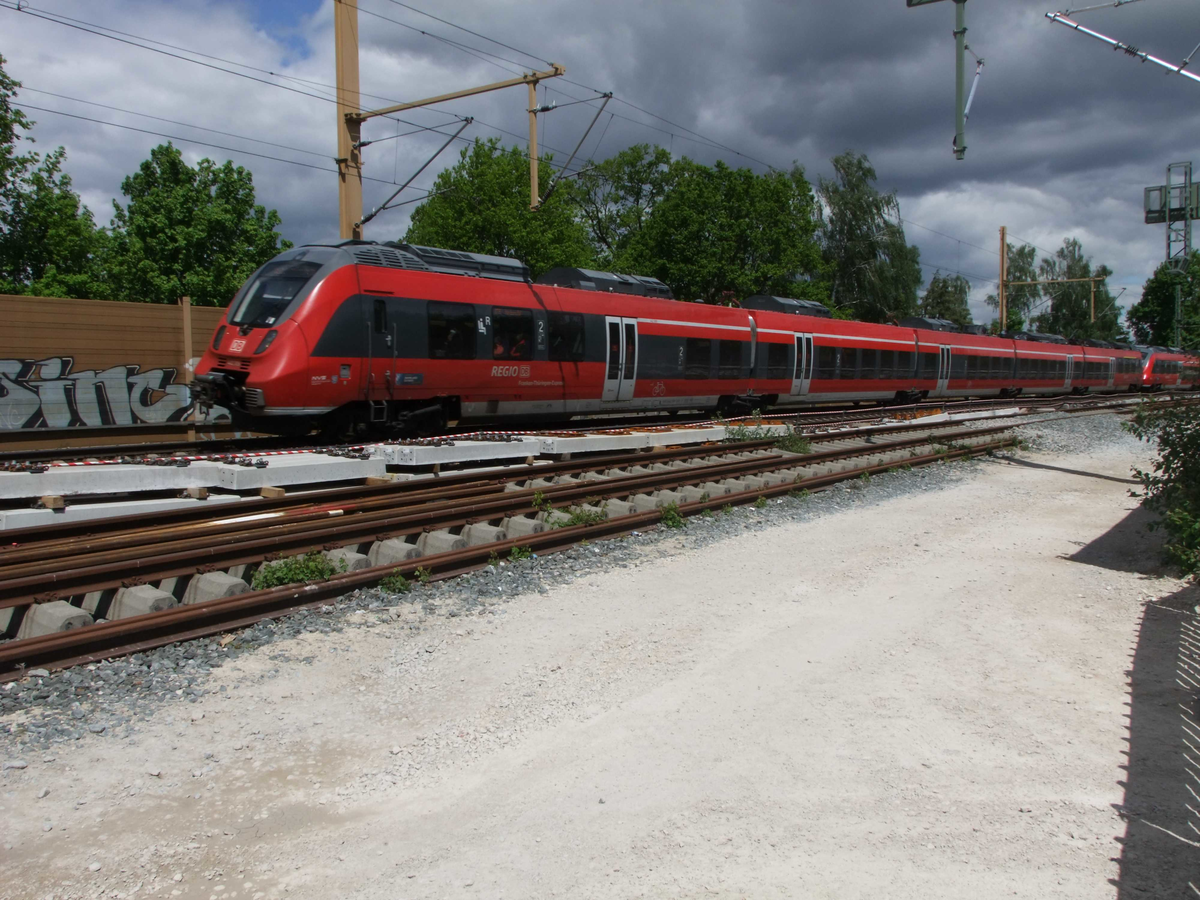

1. Bild vom 27.4.21
2. Bild vom 4.5.21
Nachschlag vom 4.5.21:
Teilweise wurden Schienen, Schwellen und Planum rückgebaut.

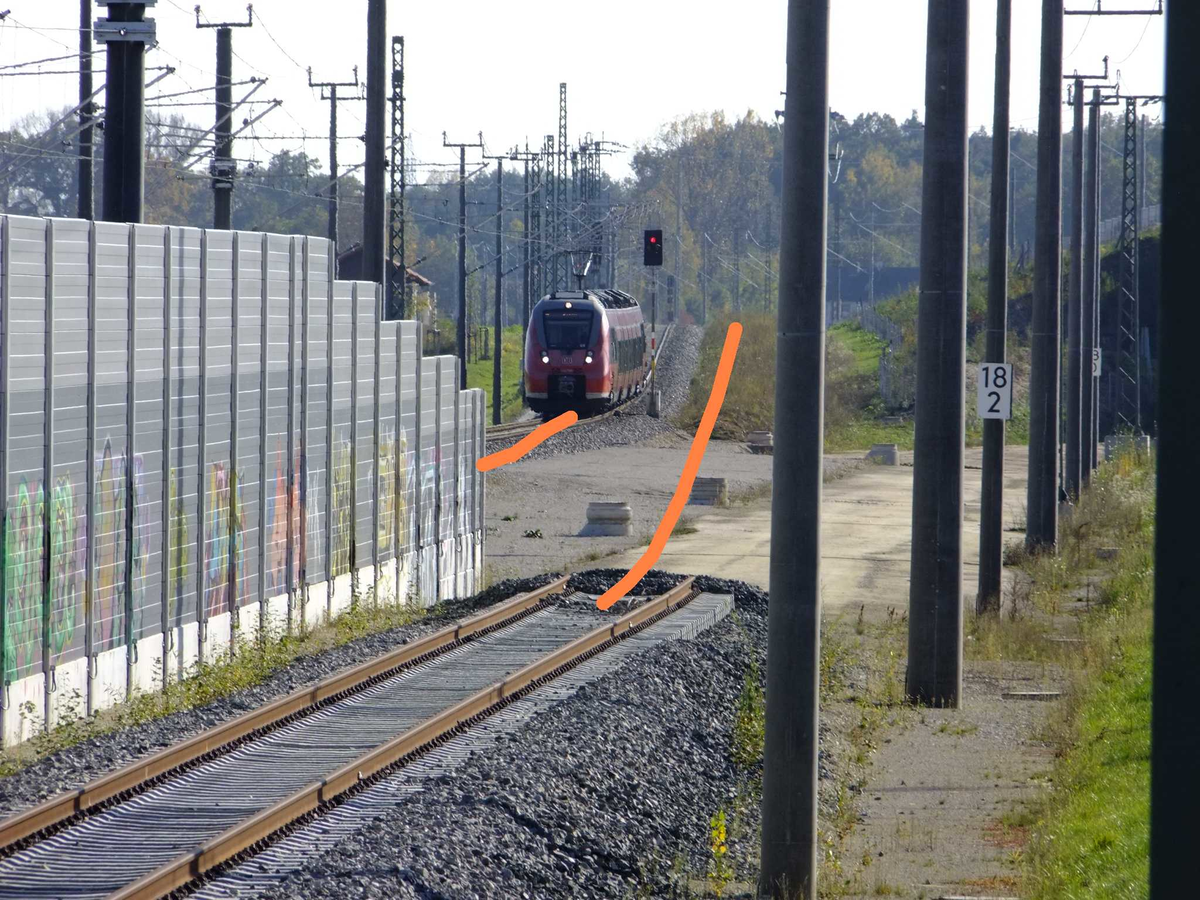

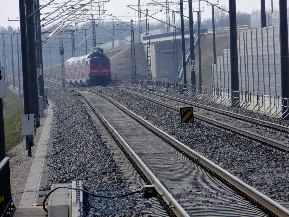

Fleißig gebaut . . . ?
Seit 6 Monaten spielen die dort herum - kein Wunder, dass alles so lange dauert!
Alles auf dem Rücken der Reisenden - für die sie eigentlich alle bauen.
Diese Arbeiten hätten seit Jahren schon erledigt sein können.
Bild 1: November 2020
Bild 2: Ende Mai 2021

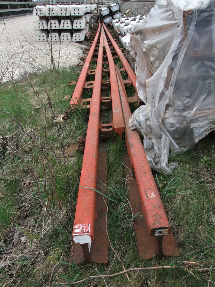

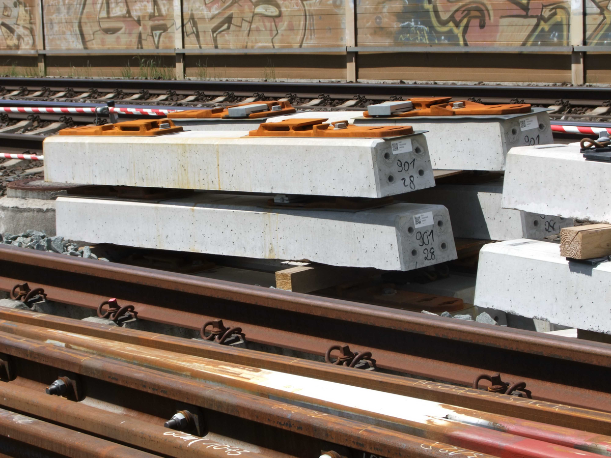

Hi,
über 6 Wochen ist es her, dass die beiden ersten Weichen der Überleitstelle Fürth eingebaut wurden.
Weiche 901 liegt am Montageplatz in der Kurve bereit.
