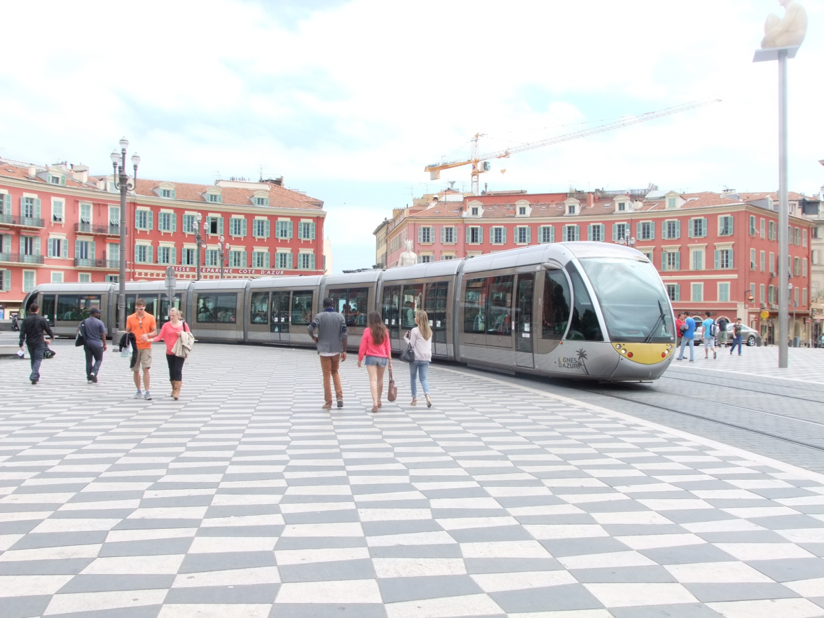

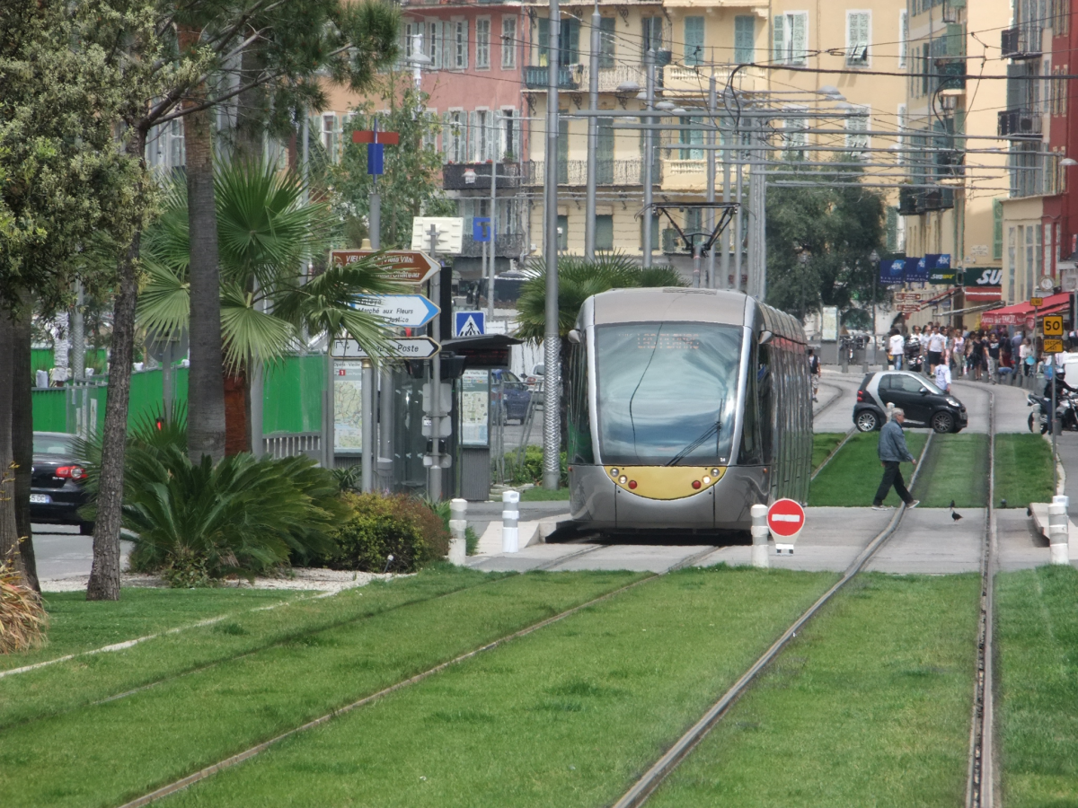

Ein paar Bilder aus Nizza.
Auf Bild 2 senkt sich gerade der Stromabnehmer.
Gruß elixir

OK, das wusste ich nicht. Wie weit käme man mit solchen Batteriespeichern? Was würden die kosten?
Dann wäre ja ein abschnittsweiser fahrdrahtloser Betrieb ja jetzt schon recht schnell realisierbar.
Wohl auch nicht früher, solange keine neuen Fahrzeuge mit Supercaps, diese Altstadt-Strecke dann übernehmen würden.
Siehe auch Beiträge zu Nizza.
Gruß elixir
